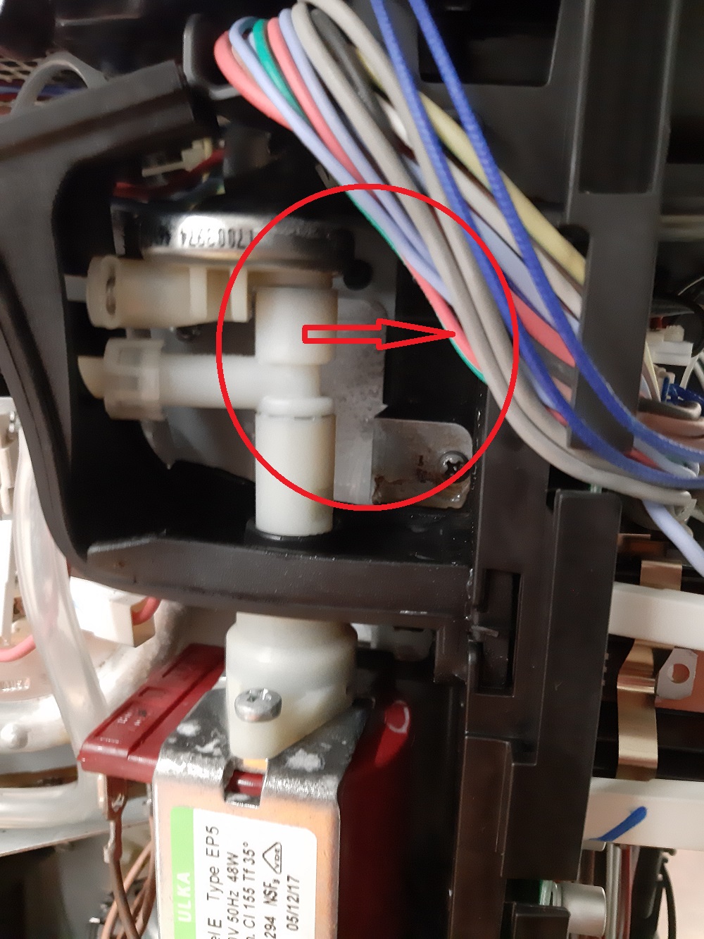

Seit dem vorletzten Entkalkungsprogramm wird meine ESAM 5500 unter Wasser gesetzt. Es äußert sich darin, dass im Laufe des Programms ein Großteils des Wassser sich unter der Maschine wiederfindet und die Anzeige "Kaffeesatzbehälter einsetzen" erscheint. Dies kommt wohl deswegen, weil der Mikroschalter unten im Gerät unter Wasser steht. Nach ca. einem Tag Wartezeit erscheint die Anzeige nicht mehr und die Kaffeemaschine produziert weiterhin leckeren Kaffee.
Ich habe nun vor dem Entkalken die Verkleidung entfernt und konnte die Ursache des "Wasserschadens" identifizieren: Beim Entkalkungsprogramm (und beim Heißwasserbezug) läuft und spritzt fröhlich Wasser aus dem Überdruckventil.
Auf dem angehängten Foto ist mit dem Pfeil die Spritzrichtung gekennzeichnet. Manchmal spritzt es sichtbar, später im Entkalkungsprogramm läuft das Wasser nur am Überdruckventil herunter und setzt die Maschine unter Wasser.
Beim normalen Einschalten/Spülen und beim Kaffeebezug tritt kein Wasser aus dem Überdruckventil aus.
Da ich zum Überdruckventil keine Hinweise/Anleitungen gefunden habe, habe ich folgende Fragen an erfahrene DeLonghi-Mechaniker/Bastler:
1. Ist ein Austausch des Überdruckventils die wahrscheinliche Lösung meines Problems oder gibt es andere Möglichkeiten?

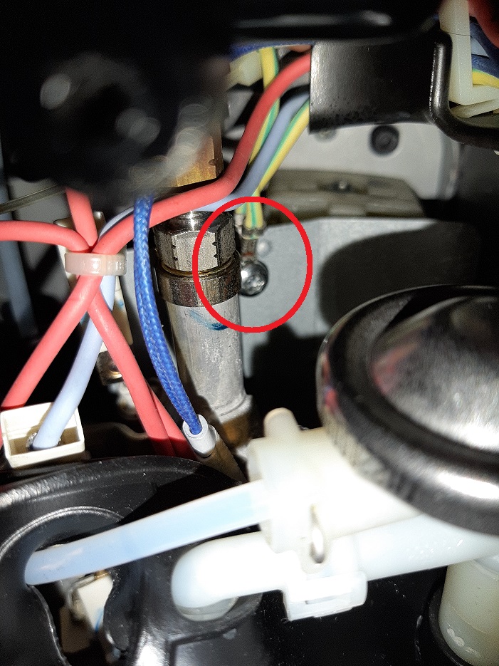

2. Welchen Zweck hat die silberne Kappe auf dem Ventil (s. Foto)? Auf der "Übersicht-aller-im-Gerät-verbauten-Bauteile" (PDF-Datei) sehe ich eine solche Kappe nicht.
3. Welche Tipps und Hinweise gibt es für den Austausch des Überdruckventils?
Vielen Dank im Voraus!!!!
Euer MuensterRay

Oh - unbedarftes Surfen im Internet hatte mir schon Hoffnung gemacht, mit sowas wie "QuikSteel-Kaltschweißpaste" über die Runden zu kommen. Lohnt sich ein Versuch?
