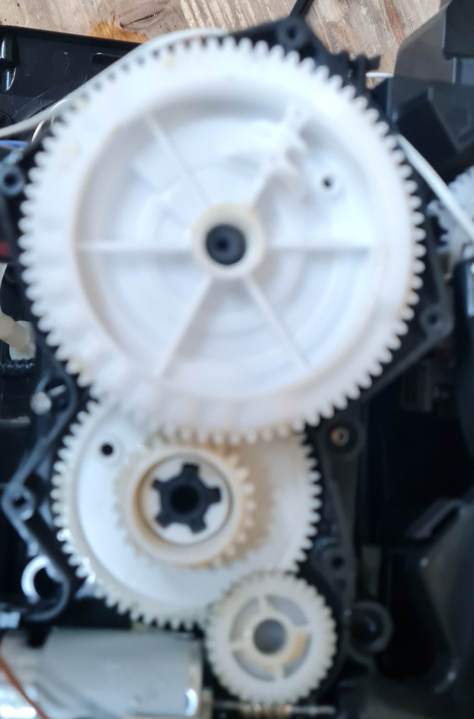

      Hallo Gemeinde,
      ich hab einen GROßEN Fehler gemacht.. ich hab wegen einer klemmden Brühgruppe auf Verdacht den Antrieb der Brühgruppe geöffnet um zu schauen ob die Zahnräder alle i.o. sind. soweit alles gut, nur dummerweise -.- hab ich das letzte Zahnrad, welches die Wasserventile öffnet mit raus genommen und mir nicht gemerkt, wie es drauf war.. jetzt passt natürlich die Reihenfolge nicht mehr, kann mir bitte jemand sagen, wie die Grundstellung der Zahnräder ist? wäre wirklich sehr dankbar!
      Grüße Matze
        566,54 kB, 1.618×2.451, 718 mal angesehen
    • Beim EQ3 Antrieb sind für jedes der beiden größeren Zahnräder Löcher im Gehäuse und in den Zahnrädern selbst. Durch beide Gehäuse und Zahnräder etwas als Arretierung durchstecken ( z.B. Torx oder einen passenden Bohrer etc.) Deckel montieren und dann erst die Arretierung ziehen. Das kleine Zahnrad des Motors hat keine bestimmte Stellung und der Mitnehmerzapen für die Brühgruppe muss gerade nach vorn stehen, sonst geht die Brühgruppe nicht rein.
