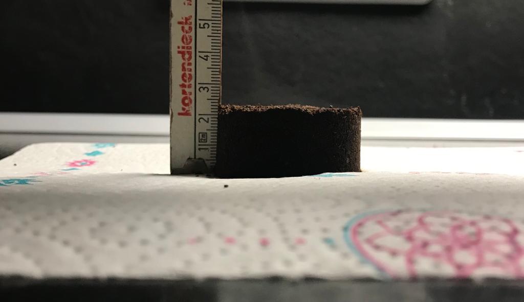

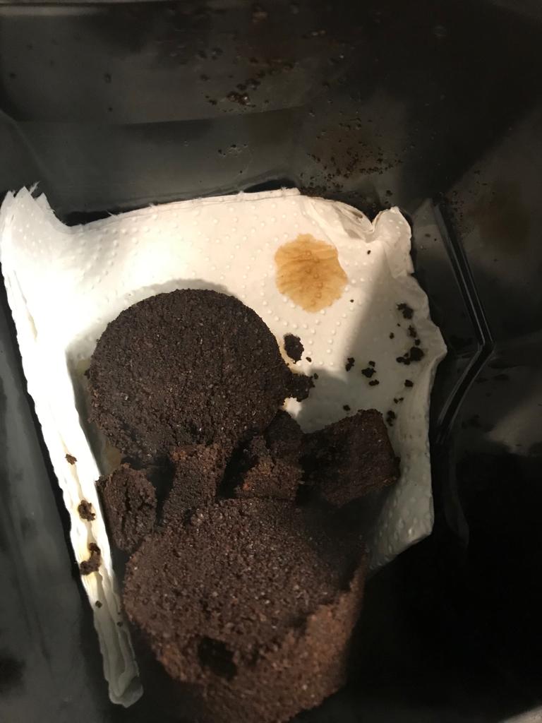

    • So sieht es aktuell aus. Hatte den Regler der Mahlgrad Einstellungen ganz noch recht geschoben, damit überhaupt Kaffee raus kommt.
      Das Mahlwerk klingt etwas schrill beim mahlen.
      Ich hoffe man kann was erkennen.

    • Sieht schon sehr grob und viel aus.
      War das Mahlwerk neu oder revidiert?
      Dreh das Mahlwerk mal auf ganz fein. Dann sollte der Mahlgrad halbwegs passen und auch die Menge wird weniger.
      Wenn dann die Bezüge wieder abbrechen, müsste man sich mal den oberen Mikroschalter ansehen und auch mal Fahne oben an der Brüheinheit.

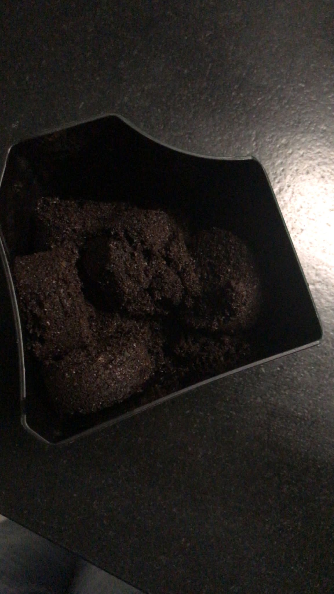

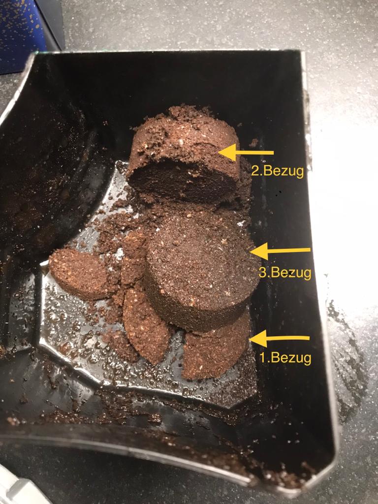

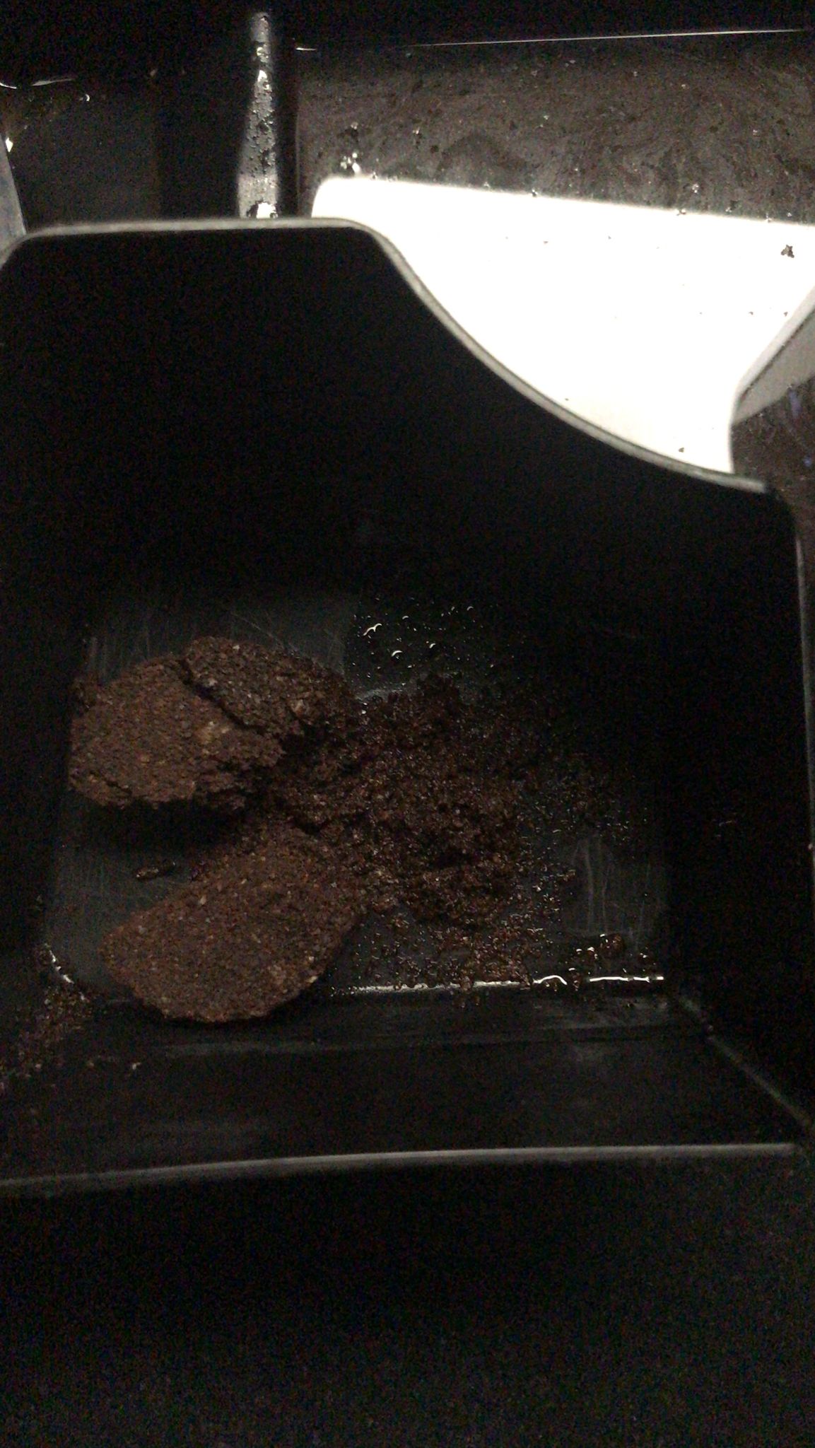

    • Guten Morgen,
      so endlich Feierabend und zu Hause.
      hab die Einstellung auf fein, also den Regler ganz nach links geschoben.
      Bezug 1 abgebrochen
      Bezug 2 abgebrochen
      Bezug 3 Kaffee in der Tasse

      Meiner Meinung nach ist das immer noch zu grob und zu viel.
      Das neue Mahlwerk kam doch ohne Verstellring? Hast Du den auch in der richtigen Position aufgesetzt?
      (Hebel auf mittlerer Position bei Mahlwerk auf Markierung)
      Irgendwie sieht das falsch eingestellt aus.

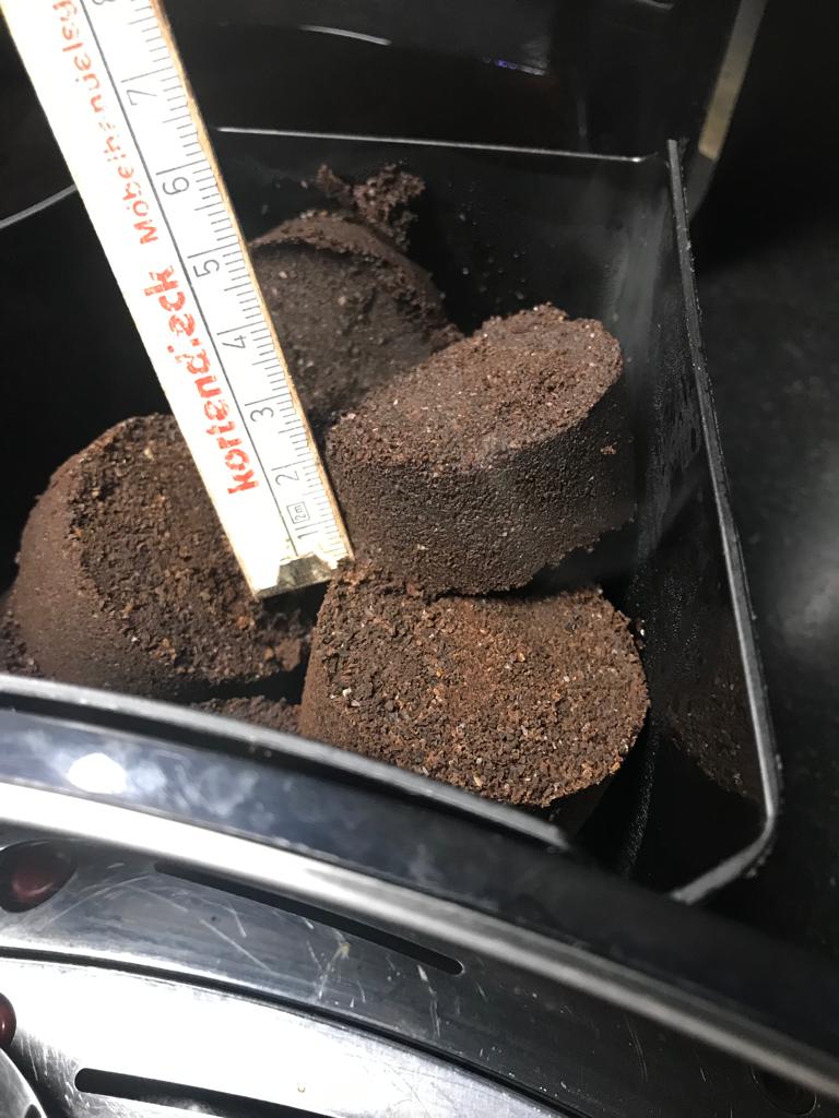

    • Ich würde auch mal mit wenig Kaffeestärke beginnen.
      Wenn die Mahlmengenkompensation durch das defekte
      Mahlwerk auf Anschlag oben war benötigt das Gerät
      mind. 10 Bezüge um langsam wieder runterzuregeln.
      Bei der Barista TS/TSP kommt es aber auch entscheidend
      darauf an, dass die Schieber im Bohnenbehälter zeitig
      und richtig (also auch hoch genug) schließen. Sonst
      rutschen zuviele Bohnen nach und die Mühle übermahlt.

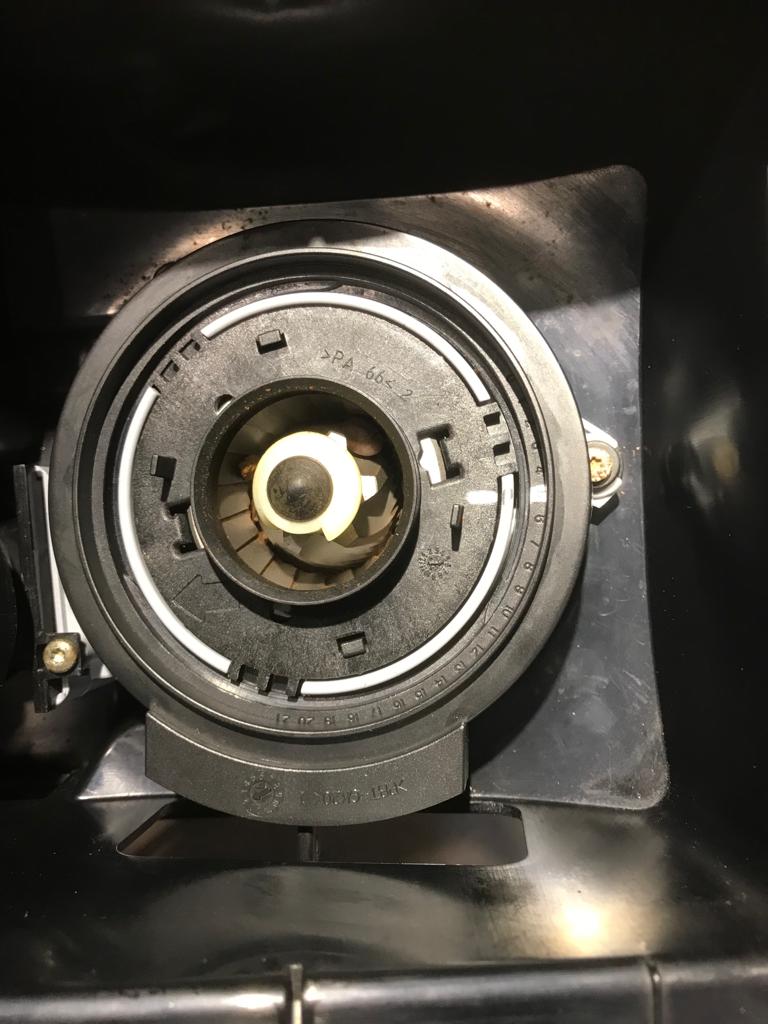

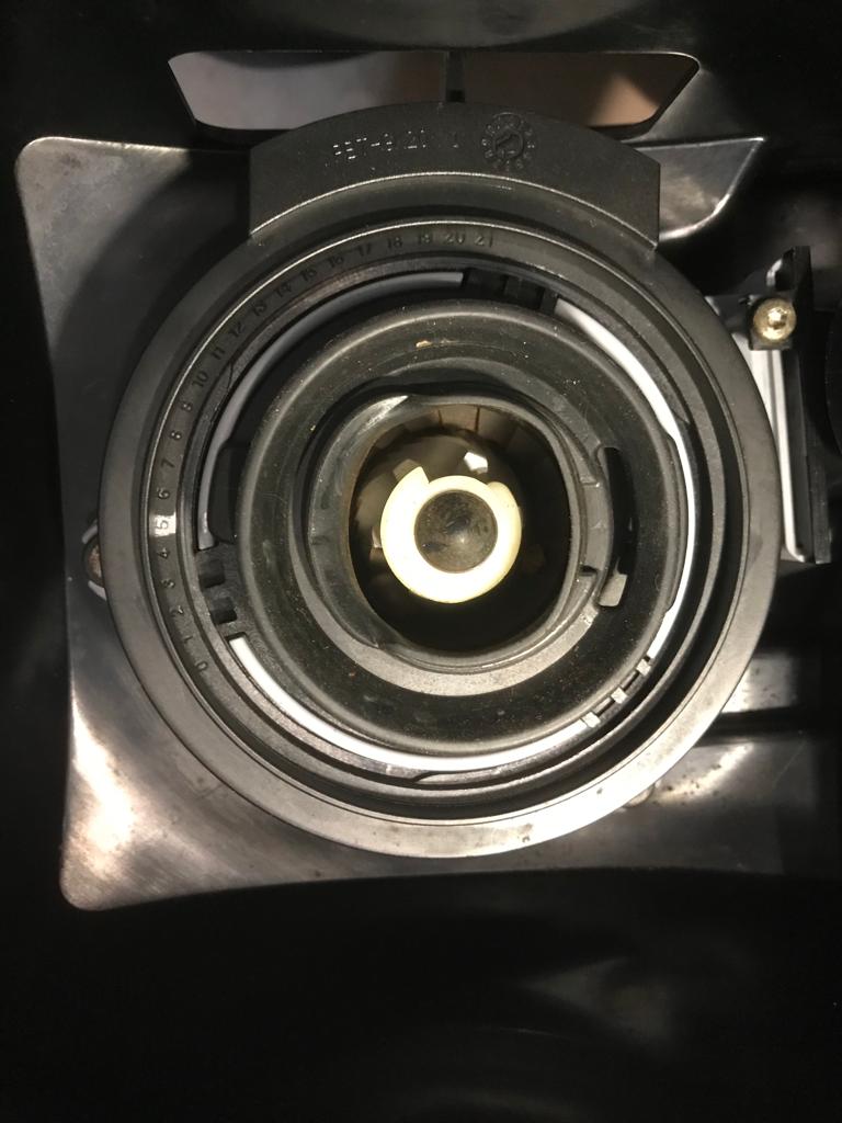

      Ja, das neue Mahlwerk kam ohne Verstellring. Ob ich den beim Einbau richt eingestellt/ eingesetzt habe, weiß ich nicht mehr. (Wahrscheinlich nicht || )
      Ich zerlege die Maschine gerade wieder und würde dann ein Bild vom Mahlwerk inkl. Verstellring Posten, bevor ich die wieder zusammen schraube. Hoffe dann eine mögliche Fehlerquelle ausgeschlossen zu haben.
    • So,
      Hab jetzt nochmal alles auf Anfang gesetzt, quasi Auslieferungszustand. Beide Markierungen sind jetzt wieder übereinander.
      den Verstellring hab ich jetzt 90 Grad zur Maschine ausgerichtet. Ich hoffe das dass die richtige Position ist.

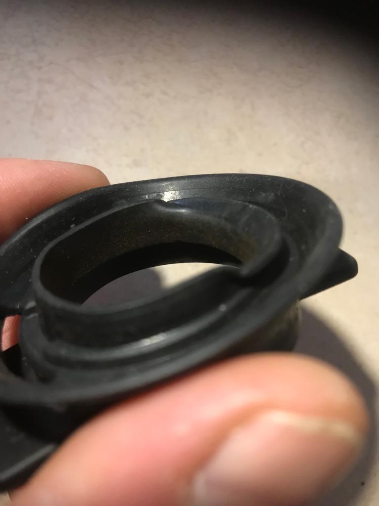

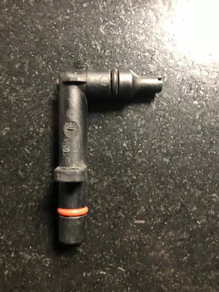

      Hätte noch eine Frage zu dem Gummi. Muss das so aussehen oder hat sich der „Knick“ dort über die Jahre eingearbeitet?
