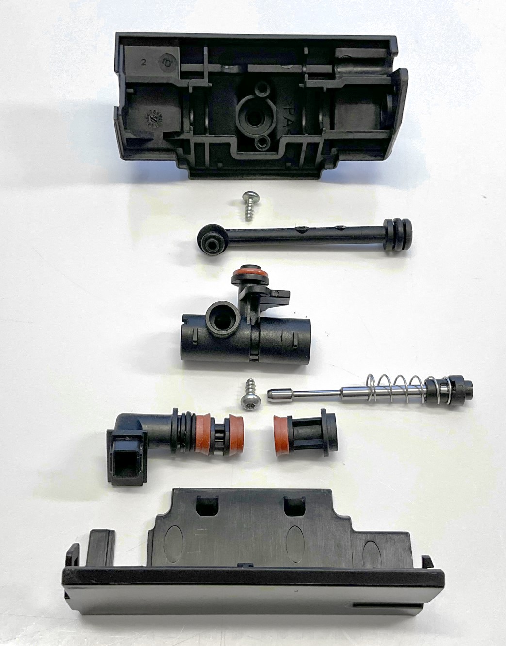

      anbei mal die Bilder des Innenlebens eines Draingeventil V3.
      Falls mal jemand revidieren will und nicht aufgepasst hat wie
      die Dichtungen reinkommen.

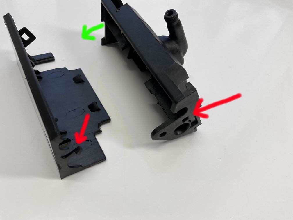

    • Und noch zwei kleine Tipps zur Demontage.
      Beim Abnehmen der Verkleidung auf die kleine Rastnase
      achten - wenn diese abbricht hält es später nicht mehr
      richtig zu. Man kann zunächst auf der anderen Seite
      die Klemmung lösen und ein Stück weit die Blende
      einseitig weghebeln (grün). Das bekommt man so schon
      in der Regel geöffnet - aber wie gesagt, obacht auf das
      feine Näschen und besser nicht mir irgendwas darauf feste
      drücken - dann bricht sie ab.

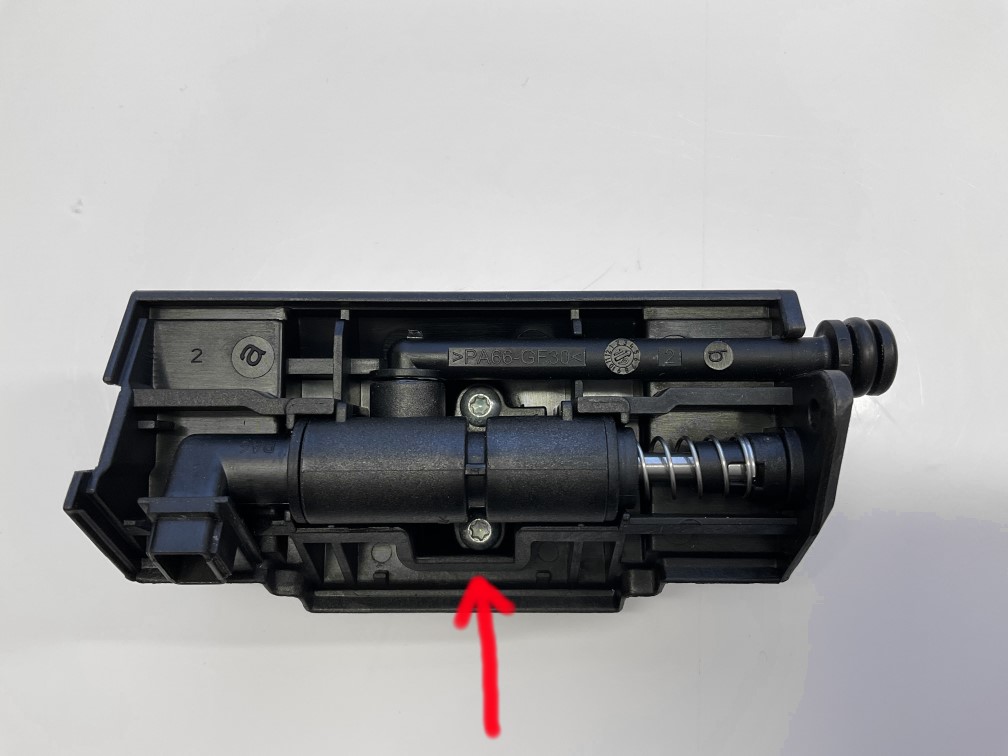

      Wenn das Ventil schon gut gebraucht sind, kann es sein
      dass die untere Schraube schon recht verrostet ist und
      man sie erst gar nicht erkennt! Aber sie ist da :)

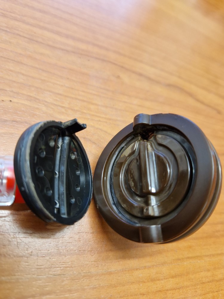

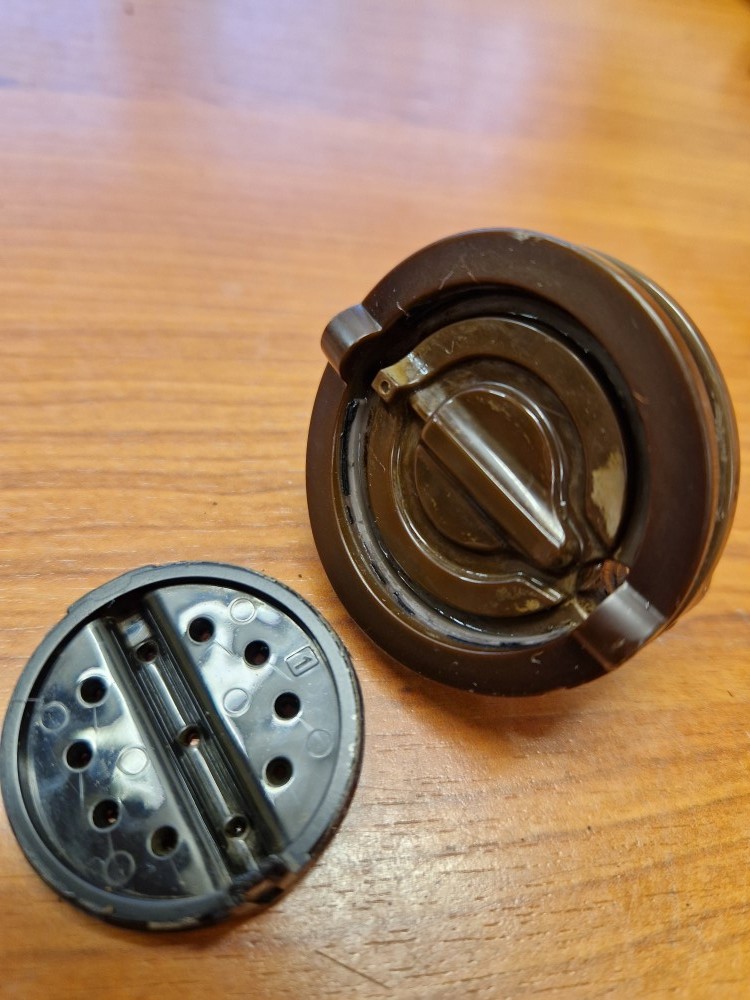

    • Ergänzend noch 2 Bilder eines zerlegten unteren
      Brühkolbens einer 3D-Brüheinheit.
      Passt hier irgendwie hin, da diese in der Regel nur in
      Brüheinheiten mit dem V3 Drainageventil eingesetzt
      werden.
