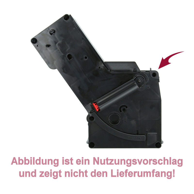

Zum Problem...Kaffee kommt nicht mehr in der Tasse an. Drainageventil habe ich gewechselt. Kaffee kommt irgendwo unter der Brühgruppe raus...etwas hinter dem Tresterbehälter, also da wo er geblüht werden sollte, allerdings recht diffus. Aus dem Expansionsbehälter kommt nix. Kaffeemühle landet dann mit Wasser im Behälter. Ich würde auf die Brühgruppe tippen. Wenn ich in den Wassereinlauf der Brügruppe puste kommt die Luft teils oben raus. Der Eckanschluss ist intakt und durchgängig. Mitnehmer ist richtig verbaut und intakt. Auch beim spülen landet nix im Auslauf.
Die Maschine hat 23k Bezüge hinter sich und ich weiß nicht ob sich ne neue Brühgruppe noch lohnt.
