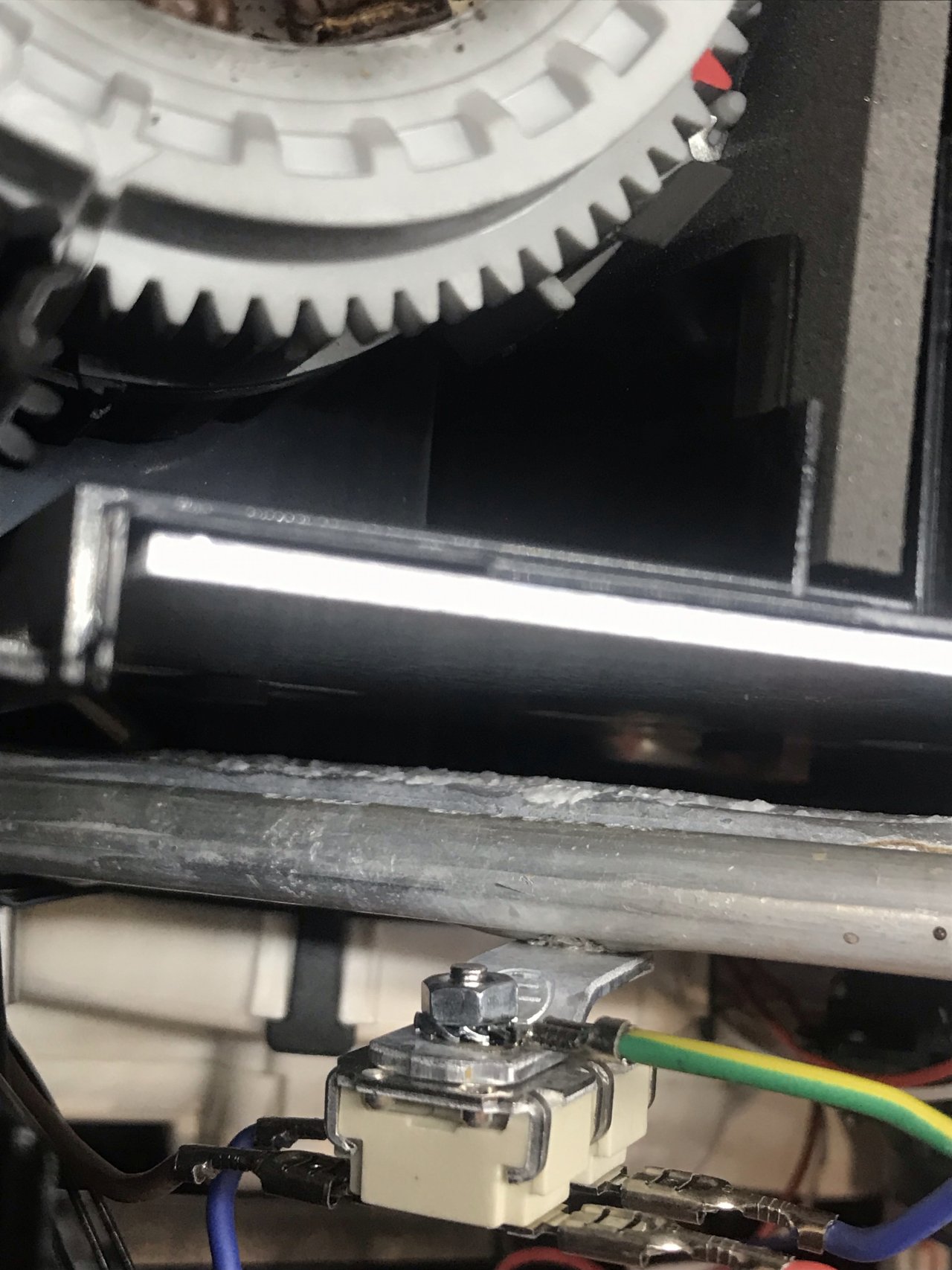

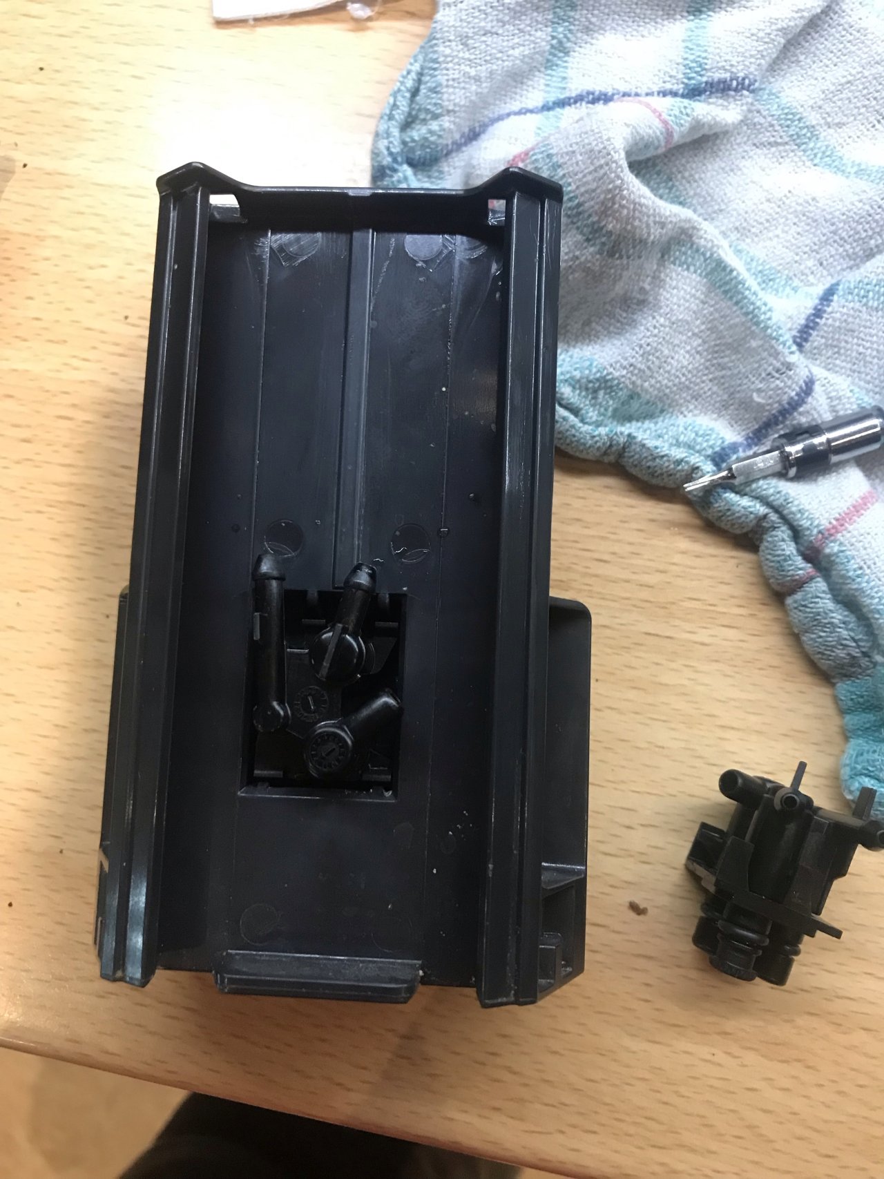

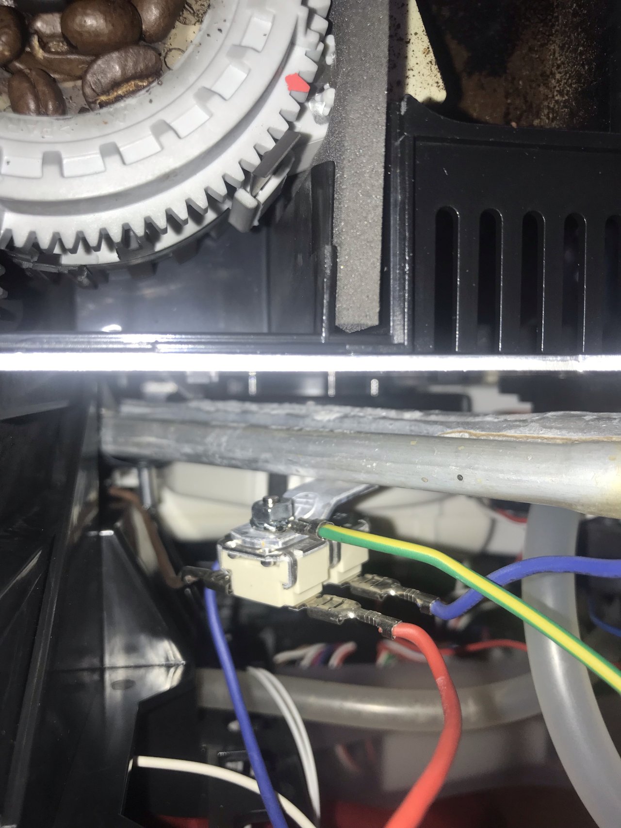

      Also doch OP am offenen Herzen. Dank der ANleitung konnte ich das Gerät öffnen (allerdings fehlen in der ANleitung ein paar wichtige Nasen, die entsperrt werden müssen), habe ich nun die Auslaufkupplung zu wechseln. Wie bekomme ich das alte Teil aus der Halterung?
      Wenn ich das Gerät schonmal offen habe, kann ich noch was gutes tun?
      Ich hab noch ein Foto der Heizung(?). Sind das Kalkablagerungen, ist die etwa undicht oder ist das normal so?

    • du siehst an dem neuen Teil rechts und links an der Seite kleine Nasen, das ist jetzt ein wenig tricky aber da das alte eh eventuell defekt ist kann sein dass eine Nase vielleicht abbricht. Mach dir da keine Gedanken ich nehme zwei ganz kleine Schraubenzieher und dann rechts und links mit Gegendruck von außen ein wenig die Nasen Eindrücken dann sollte das Teil rausrutschen
      Heizung sieht normal aus

      Mit viel Mühe habe ich es gestern noch geschafft, das Teil einzubauen, noch mehr Mühe machte es die Gehäusedeckel wieder zu montieren (da ist DeLonghi aber wesentlich reparaturfreudiger). Aber es hat nichts gebracht!

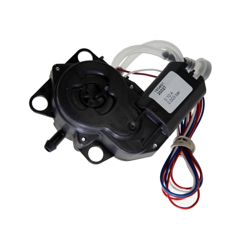

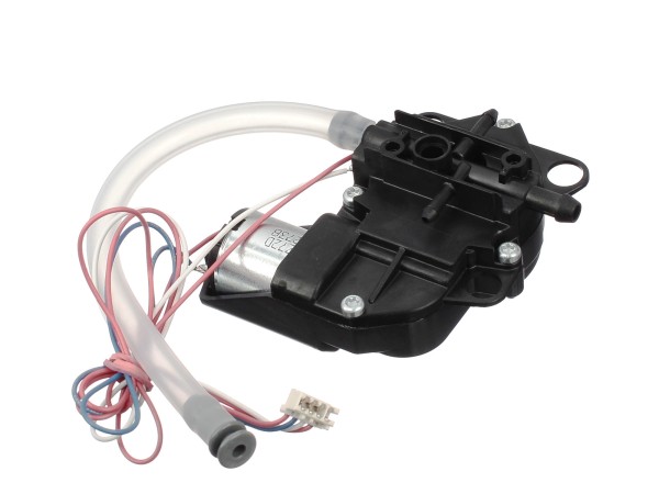

    • Nachtrag, habe schonmal nach dem Ventil geschaut. Bei Komtra, Siemens und anderen Händlern finde ich verschiedene Versionen des Ventils bzw des Luftfilters. Ich selbst habe derzeit die Version "keramik2" verbaut. Ist das die aktuelle oder ggf das andere "keramik1"?

    • Ich hatte den Luftfilter dummerweise nicht auf Durchgängigeit geprüft als das Gerät offen war. Bevor ich nun das Keramikventil erneuere, wäre das noch eine Option? Wie hoch ist die Wahrscheinlichkeit?
      Was sagst Du zum "kälteren" Milchschaum/Milchbezug? Normal oder kann es mit dem Fehler zusammen hängen? Kaffee ist normal heiß - ich weiß nicht, ob hier mehrere Heizelemente zum Einsatz kommen.
