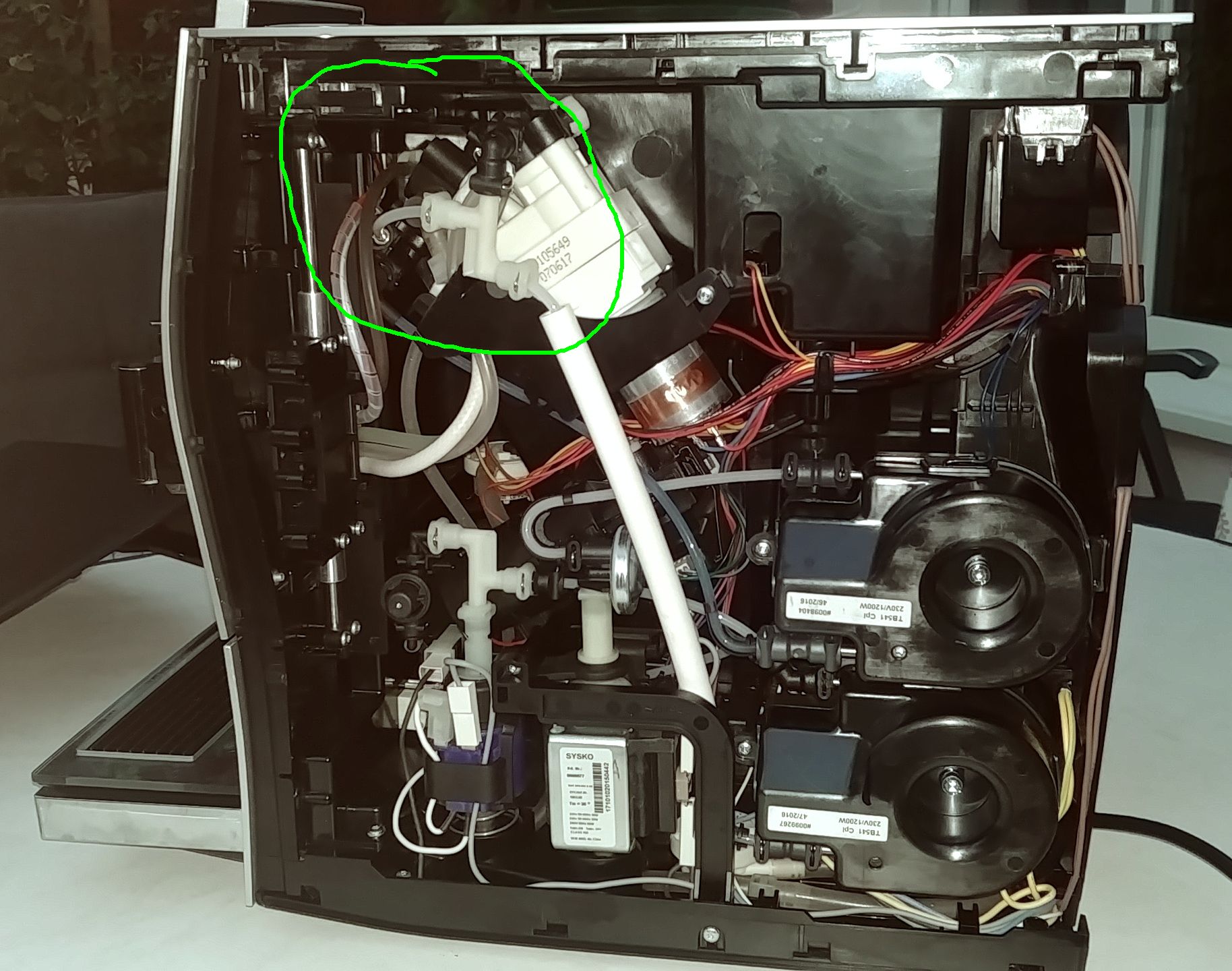

      Heute stand die Arbeitsplatte unter Wasser, weil die Maschine massiv undicht ist (Rechte Seite).
      Ich werde sie dieser Tage selber öffnen und schauen wo der "Wassereinbruch" überhaupt herkommt,
      bevor ich sie wieder in die Werkstatt bringe, denn die können mir viel erzählen ..... Thermoblock,
      Keramikventil usw. und das kann wieder richtig teuer werden.
      Z.Zt. kochte die "treue Z5" wieder Kaffee und mit der ist alles gut. :thumbsup:
      ADMIN: ich habe das mal reinzitiert, damit man weiß um was es geht.
      Die Maschine ist geöffnet und rechts ist alles tropfnaß. Die 2! Thermoblocks scheinen aber ok und es gibt keine Verbindung zu der neuen Leistungsplatine.
      Morgen mehr!
    • Die 2 Keramikventile habe ich gesehen, verstehe aber deren Funktion nicht, denn es gibt keinen Wasserlaufplan zu dieser Maschine im Netz.
      Wie schon gesagt, die Maschine ist offen, und alles ist sehr kompakt und eng verbaut.
      Ich schalte sie morgen mal ein, um vielleicht zu sehen, wo die undichte Stelle ist und das Wasser rausläuft.

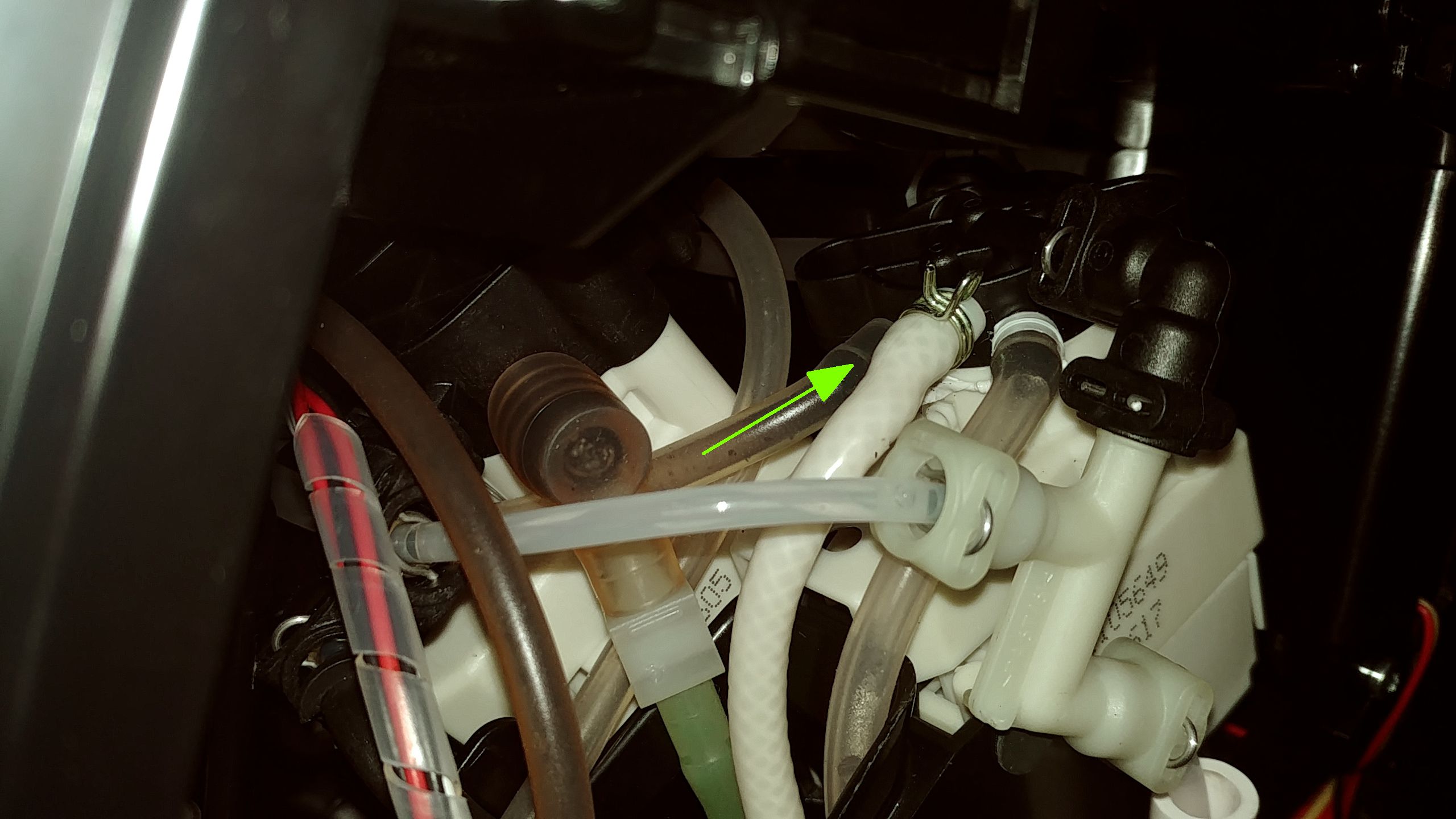

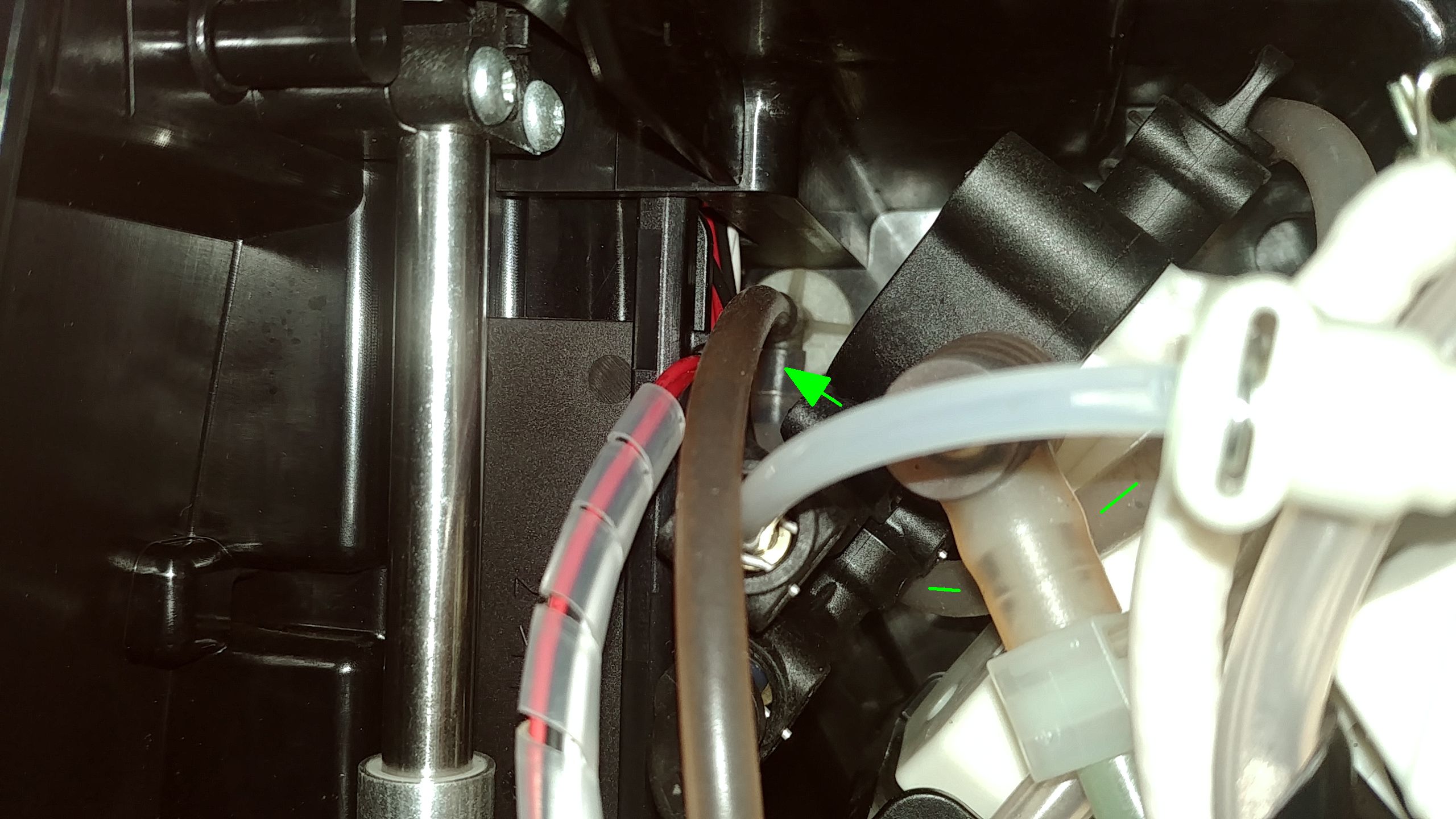

    • Der Wasserschaden ist behoben ohne weiteren Werkstattbesuch!
      Ich habe die Z8 heute gestartet und der Fehler war unübersehbar- "Bild" Fehlerbereich!
      - Der "Bild" Schlauch war abgesprungen und das Innenleben wurde bei jedem Einschalten heftigst "beduscht!"
      Dieser Schlauch ist über das "Bild" T-Stück mit dem Schlauch der Brüheinheit verbunden, der dann mit einen weiteren Schlauch zum
      Kaffee-Auslauf führt.
      Fehlerursache:
      Der "Bild"- Schlauch war abgesprungen, weil er auf 5! cm völlig mit Kaffeesatz verstopft war, was sich bis in das T-Stück fortgesetzt hatte.
      Habe alles gereinigt und sauber gemacht und die Z8 kocht wieder Kaffee wie sie soll.
      Um an diesen Schlauch mit T-Stück heranzukommen habe ich die Brühgruppe auch ausgebaut, weil sonst einfach kein Platz ist.

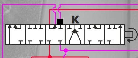

      den eigentlich sichtbaren Wasserlauf kann man schon wenn man eine
      Maschine hat nachvollziehen - ganz schwer wird es, was das Gerät
      in welcher Stellung der Keramikventile macht.
      Das meine ich:
      Das hintere Ventil ist vom Innenleben her baugleich zur Melitta Barista,
      das kenne ich - aber für das vordere habe ich keinen gesicherten
      Innenaufbau - nur einen für die X8, aber da ist steckt die Blindkappe
      woanders und so kann ich auch nicht sagen ob die Keramikscheiben
      identisch sind. Wenn ich das richtig nachvollziehen kann sollte das
      vordere KV das oben abgebildete Innenleben haben und beim schwarzen
      Klotz sollte der Blindstopfen sitzen.
      Evtl. kann ich Dir einen Plan mit den Komponenten die ich kenne ohne
      Wasserwege zukommen lassen, Dann muss nicht soviel ergänzt werden.
      Zur Erstellung des Rohplans benötige ich aber etwas Zeit...
      Einen Versuch könnte es wert sein, wenn Du es schaffst unabhängig
      von den Keramikventilen die Wasserwege so nachzuvollziehen wie es
      z.B. im Wasserlaufplan der GIGA 5 gemacht ist. Das ist zumindest ein
      2-Pumpen und 2-Erhitzer Gerät, wenn auch nur mit einem Keramikventil
      und anstelle des zweiten ein Magnetventil und eine elektrisch verstellbare
      Cappuccinatore. Diese hat aber funktionell nichts mit dem Milchschaum-
      temperaturregler der Z6/8 zu tun.
