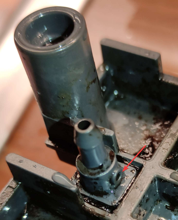

      Ich hab mir die Brühgruppe nochmal angeschaut und habe vielleicht ein Loch gefunden. Im oberen Einlass zum Sieb, habe Ich Wasser reingepresst, es kam nichts durch Sieb, im Gegenteil, es lief einfach an der Seite herunter. Kann dass vielleicht der Fehler sein?
      Heißer Dampf kommt nach wie vor und die Tropfschale füllt sich auch immer wieder. Weiß langsam nicht mehr weiter.
      Edit:
      Hat sich wohl damit auch erledigt, Ich weiß nicht wofür das ist aber scheint als würde das Wasser dort ablaufen können wenn der Kolben eingefahren ist. Glaube das Crema Ventil gefunden zu haben, saß hinter dem Gitter und war noch reinzudrücken. Nicht unbedingt leicht aber auch nicht schwer. Bin also wieder auf Anfang.

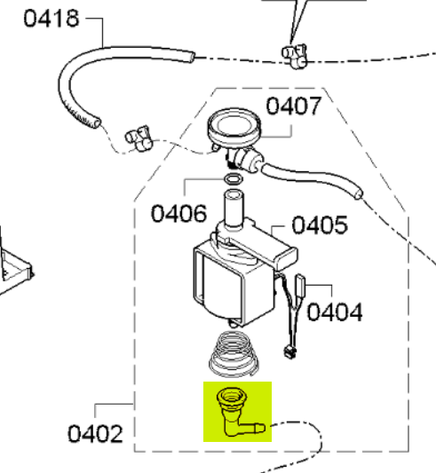

      Neue Theorie, irgendwo ist noch etwas verstopft, so wie Ich das durch Explosionszeichnung und andere Beiträge gelesen habe, ist der Puffer über der Pumpe ja auch für den Überdruckablass da. Wenn also irgendwo im System zu viel Druck ist leitet er das Wasser in die Tropfschale. Von der Pumpe bis zum Keramikventil kommt Wasser durch, habe die Schläuche eben nochmal durchgepustet. Ging etwas schwergängig, denke das kommt aber von dem Schlauchdurchmesser. Bei der Brüheinheit bin Ich mir nicht sicher. Ich glaube einen Schlauch habe Ich noch nicht geprüft, vom KV zum Milchschäumer. Das macht mich wahnsinnig.

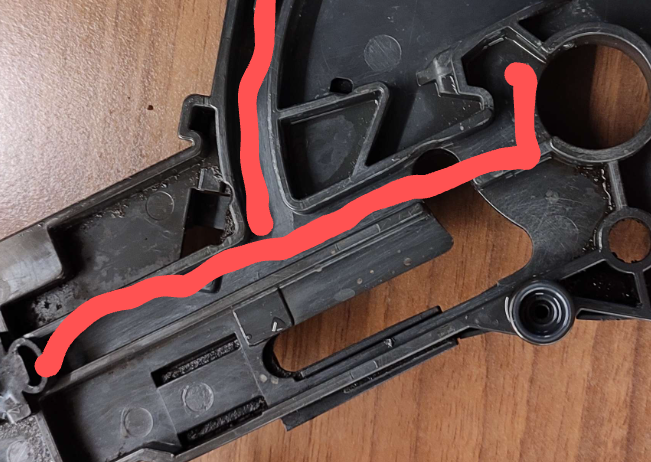

    • Noch ein kleines Update. Wie im angehangen Bild zu sehen, war dieses Bauteil teilweise verdreht, Ich denke mal dies hatte auch Einfluss auf das Problem. Denn, nach tauschen des Dämpfers kommt wieder Heißwasser! Kein blöder Dampf mehr und auch kein Wasser in der Tropfschale.
      Jetzt das große ABER. Kaffee gibt es immer noch nicht. Ich habe 3 mal versucht Kaffee Crema zu machen, gemahlener Kaffee kommt in die BG, Motor versucht sie hochzufahren, hört am Ende fast auf und das Gerät sagt nur noch "Gerät neu starten".

      • Bei dem Bild mit dem Loch würde mich interessieren ob der Gummi der darüber verbaut ist auch wieder dort hingekommen ist oder irgendwo falsch verbaut wurde und die Brühgruppe deswegen nicht bis oben fahren kann.
    • schon mal geprüft ob in den Gleitschienen in der Brühgruppe die Kulissensteine heile sind, damit der Brühtopf gerade hochfahren kann ?
      Zu deinem Bild : auf dem kleinen Loch sitzt ein Gummipuffer. Beim hochfahren des Brühtopfes verschliesst dieser das Loch, so das das ganze gebrühte Wasser aus dem Brühkopf zum Auslass gedrückt wird.
      Fährt der Topf also nicht bis zum Anschlag hoch kann es sein das vieles daneben geht. Fährt der Topf wieder runter wird die Leitung durch das Loch belüftet, so das nicht so viel nachtropft
      Wie macht man ein Mahlwerksreset und wo finde Ich den Schalter für die Pulvermengenerkennung?
      Das Gummi habe Ich so wieder eingebaut wie es vorher eingebaut war. Sollte also wieder dem Ursprung entsprechen. Da Tassen mit 2 Bohnenstärke gekocht werden kann, denke Ich sollte es da passen.
      Ich habe schon was von diesen Kulissensteinen gelesen, kann aber nicht sagen woran Ich sie erkenne und wo in der Brühgruppe. Und danke für die Aufklärung in Sachen Gummipuffer :thumbsup:

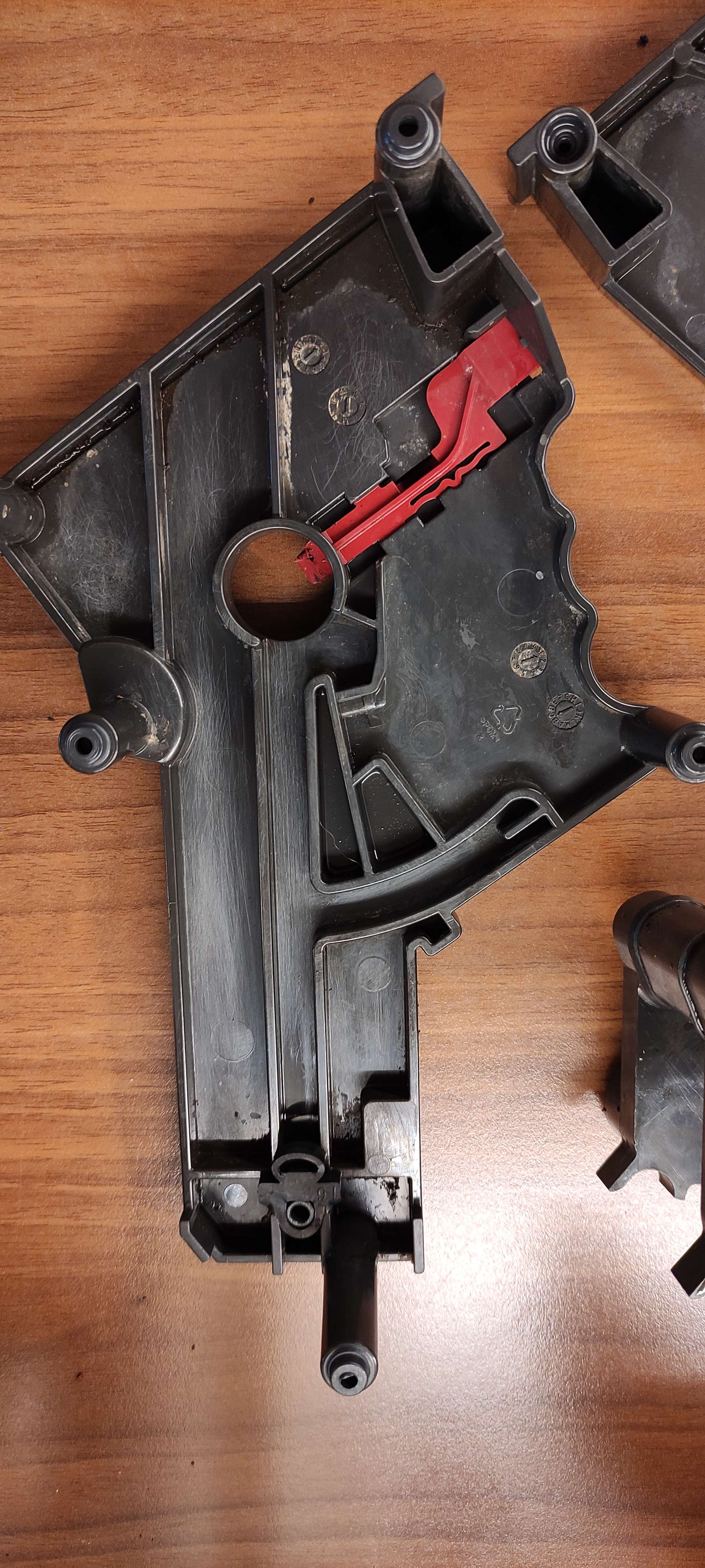

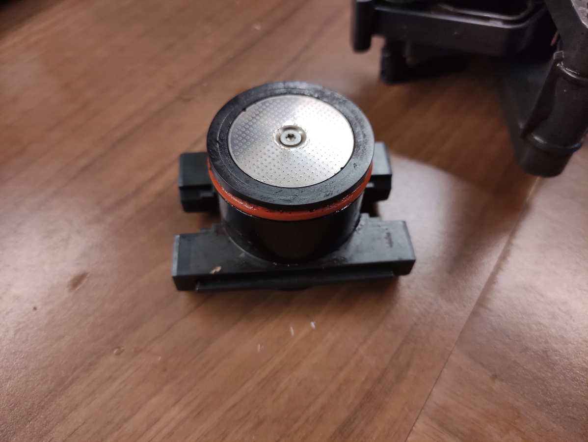

    • Hier nochmal ein Video von der BG.
      Nicht sicher, aber ist das normal dass die einmal den Kolben am Ende so runter drückt?

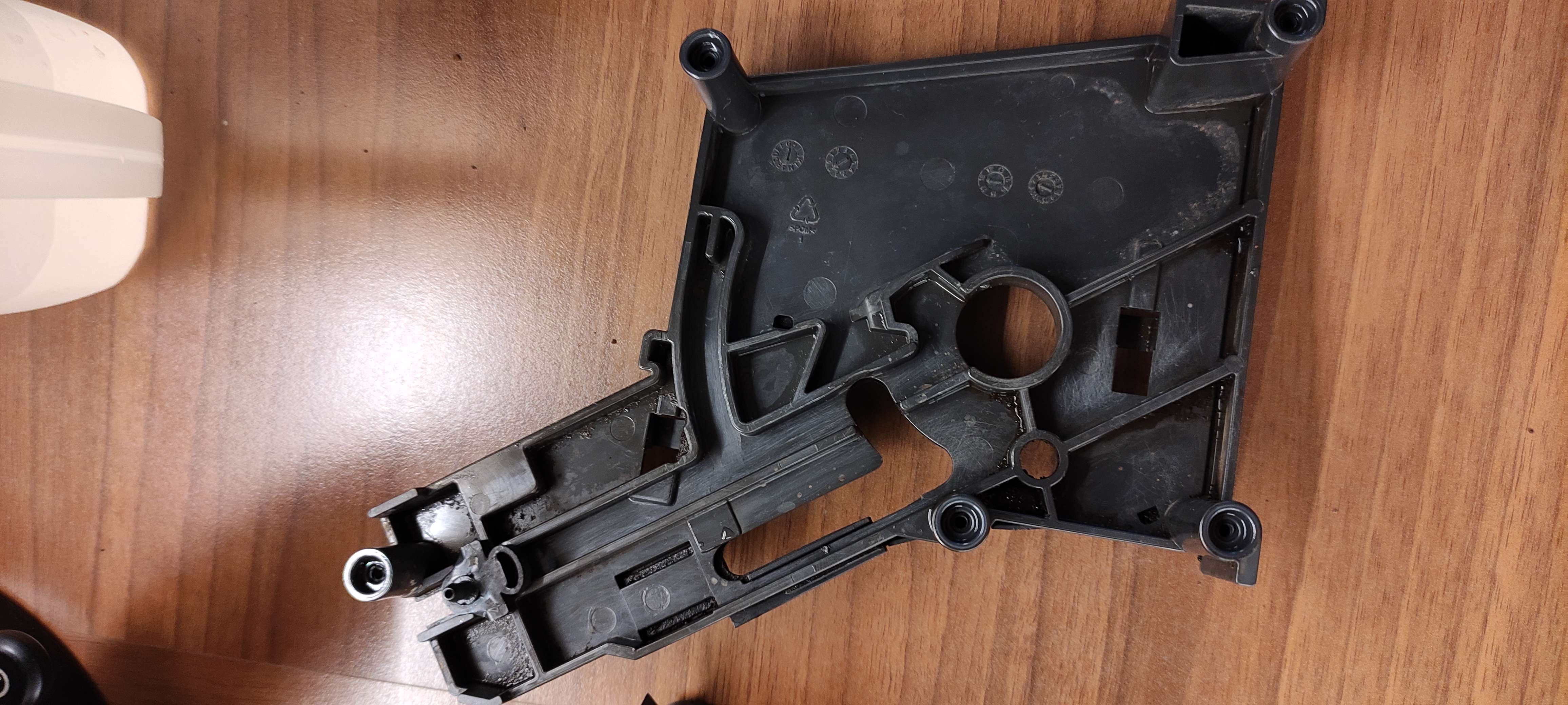

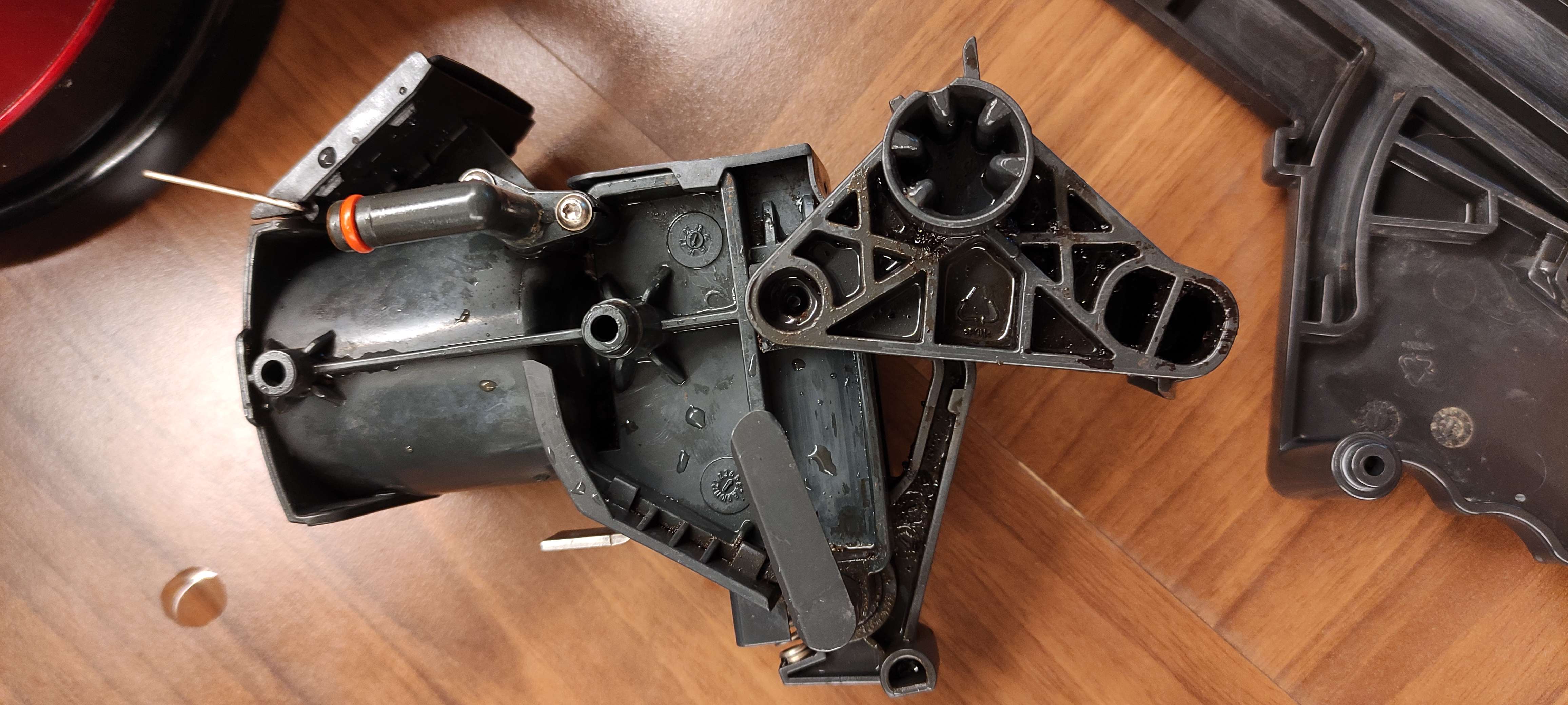

      Ich hab sie nochmal auseinander gebaut und fotografiert. Vielleicht erkennt jemand etwas.
      Auf dem Foto wo der Antrieb reingesteckt wird, links daneben unter der dem Kreis ist doch ein Kulissenstein oder kommen welche auf die Zwei runden Noppen unter dem Eckventil (?) mit Dichtung.
      Habe jetzt einfach noch alles einmal mit Silikonfett zugeschmiert, dort wo Ich weiß, dass es Bewegung gibt.

    • swolle schrieb:
      Hier an der roten Linie auf beiden Seiten schmieren!
      Hab Ich schon gemacht wie in einem meiner vorherigen Kommentare beschrieben :D . Hat leider nichts gebracht, Kaffeemaschine bekommts immer noch nicht hin.

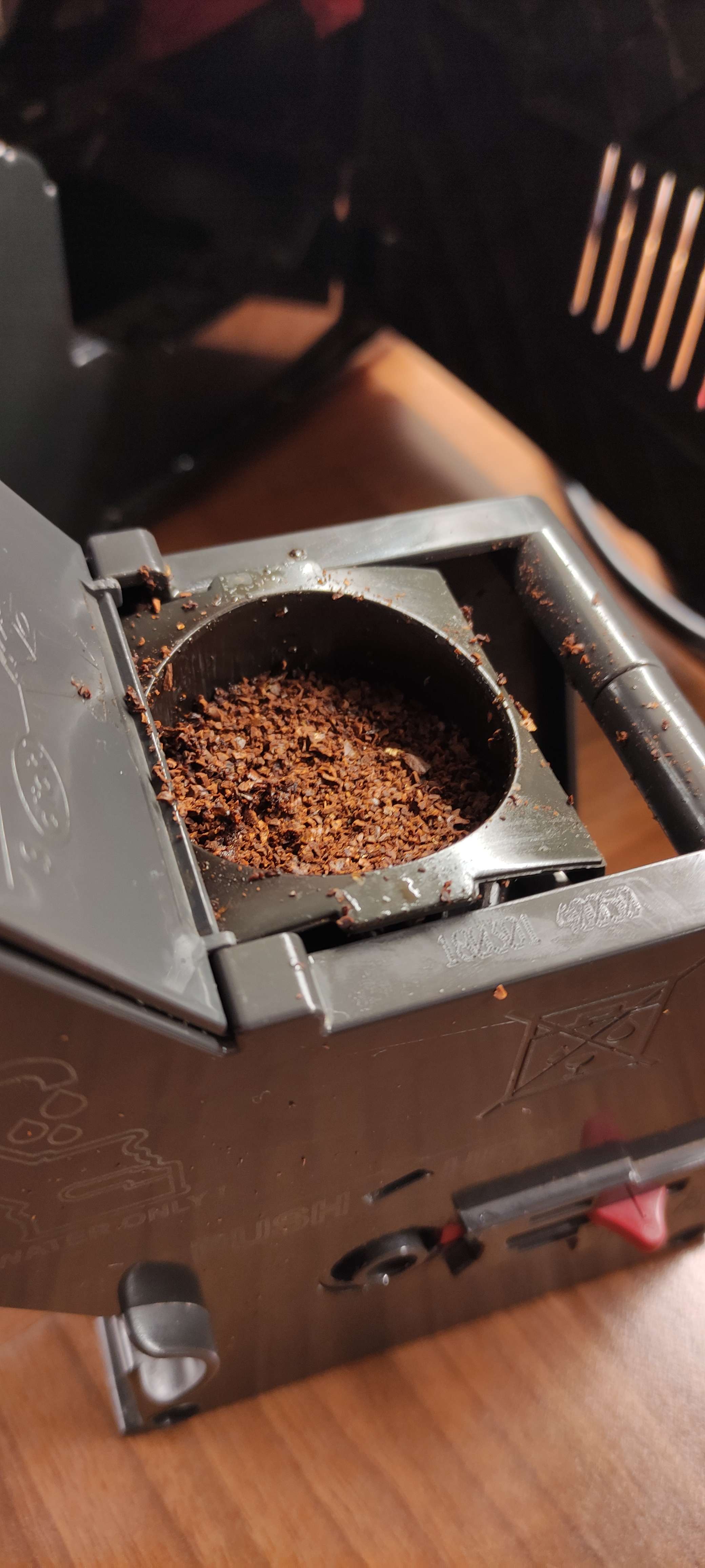

        456,36 kB, 2.080×4.624, 207 mal angesehen
      Dieser Beitrag wurde bereits 1 mal editiert, zuletzt von Joseph ()
    • swolle schrieb:
      das Problem ist Dein Mahlwerk, bei dem Schotter was es produziert wird klar zu viel gemahlen. Hast Du am Mahlwerk gebastelt?
      Nein, das Mahlwerk habe Ich nicht angefasst. Ich weiß lediglich dass die Maschine vor etwa 1.5 Jahren bei Saturn repariert wurde. Auch wegen dem Mahlwerk. Wenn Ich mich recht erinnere, sagte man meinen Eltern dass das Mahlwerk komplett ausgetauscht wurde.
      Enrico69 schrieb:
      da hast du Recht. Bei dem groben Mahlgut kann es nicht gehen. Könnte eine Mahlscheibe defekt sei
      Ich nehme die Maschine dann wohl wieder auseinander. Denke mal dieses Video beschreibt es ganz gut oder?
      Ich bedanke mich nochmals für eure Hilfe bei der Sache :D
