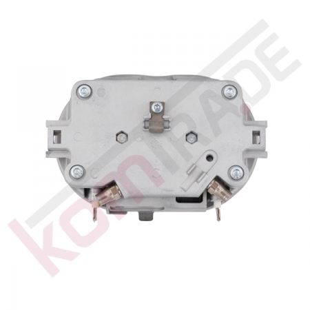

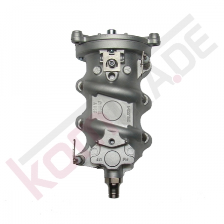

    • Hallo Milan ,
      Warte mit der Platine erstmal ob es mit der neuen Pumpe klappt !
      Die 612 ist eine Scala-Platine , Du musst aber UNBEDINGT vorher in Dein Gerät hineinsehen ob es nicht einen TB96-Thermoblock hat wovon ich bei der Vario ausgehe.
      Der Typ 612 ist eine normale Scala die in der Regel eine Heizpatrone hat.
      Zum Vergleich habe ich Dir zwei Bilder angehängt !
      Andere Elektronikbauteile die die Entkalkung steuern gibt es nicht.
      Viele Grüße ,
      roadrunner
