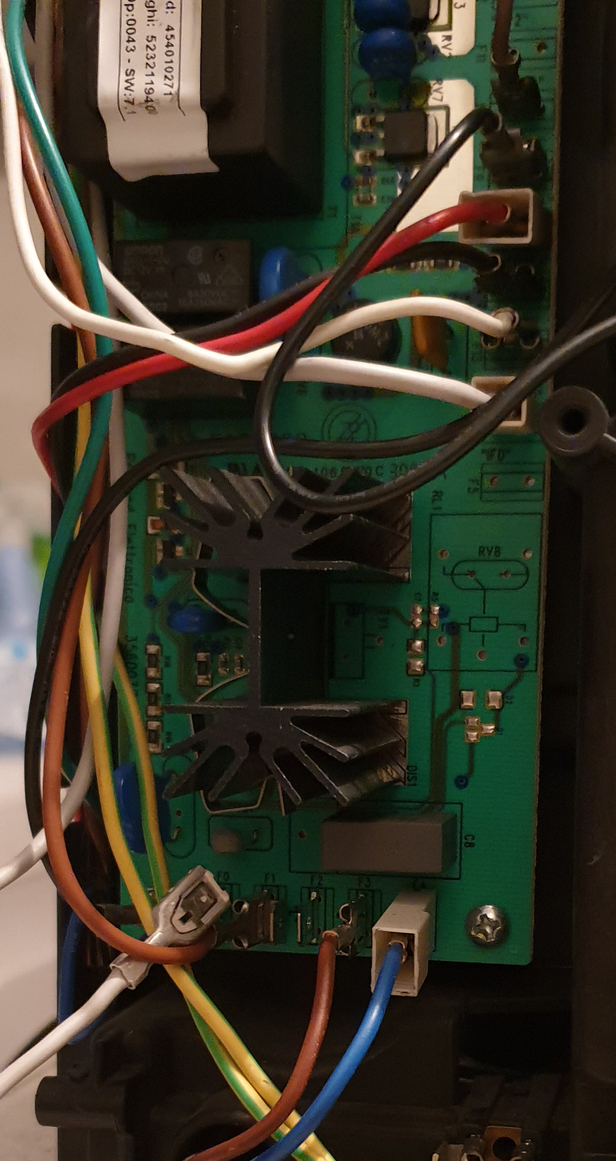

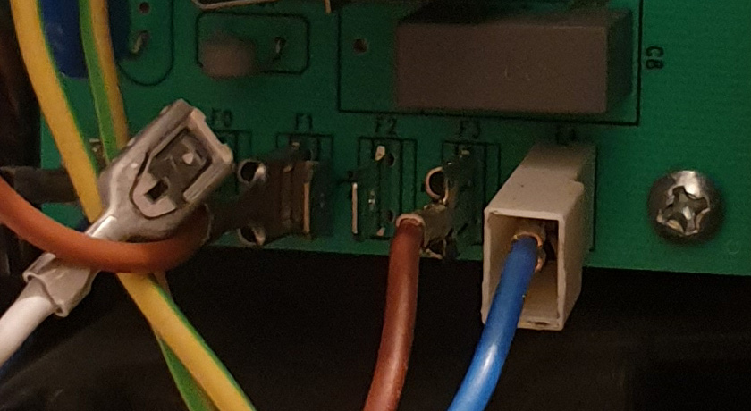

      Hallo Liebe Community,
      beim Austausch des Thermoblocks ist uns aufgefallen, dass im Gehäuse ein Kabel los hin und nicht mehr auf
      dem dafür vorgesehenen Pin steckte. (Ob wir das bei einer früheren Reparatur versehentlich abgezogen haben oder
      ob es sich "selbstständig" verabschiedet hat soll mal nicht das Problem sein ^^ )
      Aus jeden Fall gibt es auf der Platine 2 mögliche Steckplätze...("Nase an F1" oder "freier Steckplatz F2" / siehe Fotos)
      Ich denke hier gibt es sicherlich einige Profis die uns das ganz einfach beantworten können...
      (Btte keine Hinweise auf Google / Schaltpläne oder ähnliches...davon haben wir auf anderen Seiten nun zur Genüge erhalten ?( )
      Besten Dank vorab für Eure Hilfe und einen schönen Sonntag zusammen!!!

    • Wenn das Kabel da unten hin gehört, ist es von F0-F3 pfurzegal, denn die sind auf der Rückseite gebrückt.
