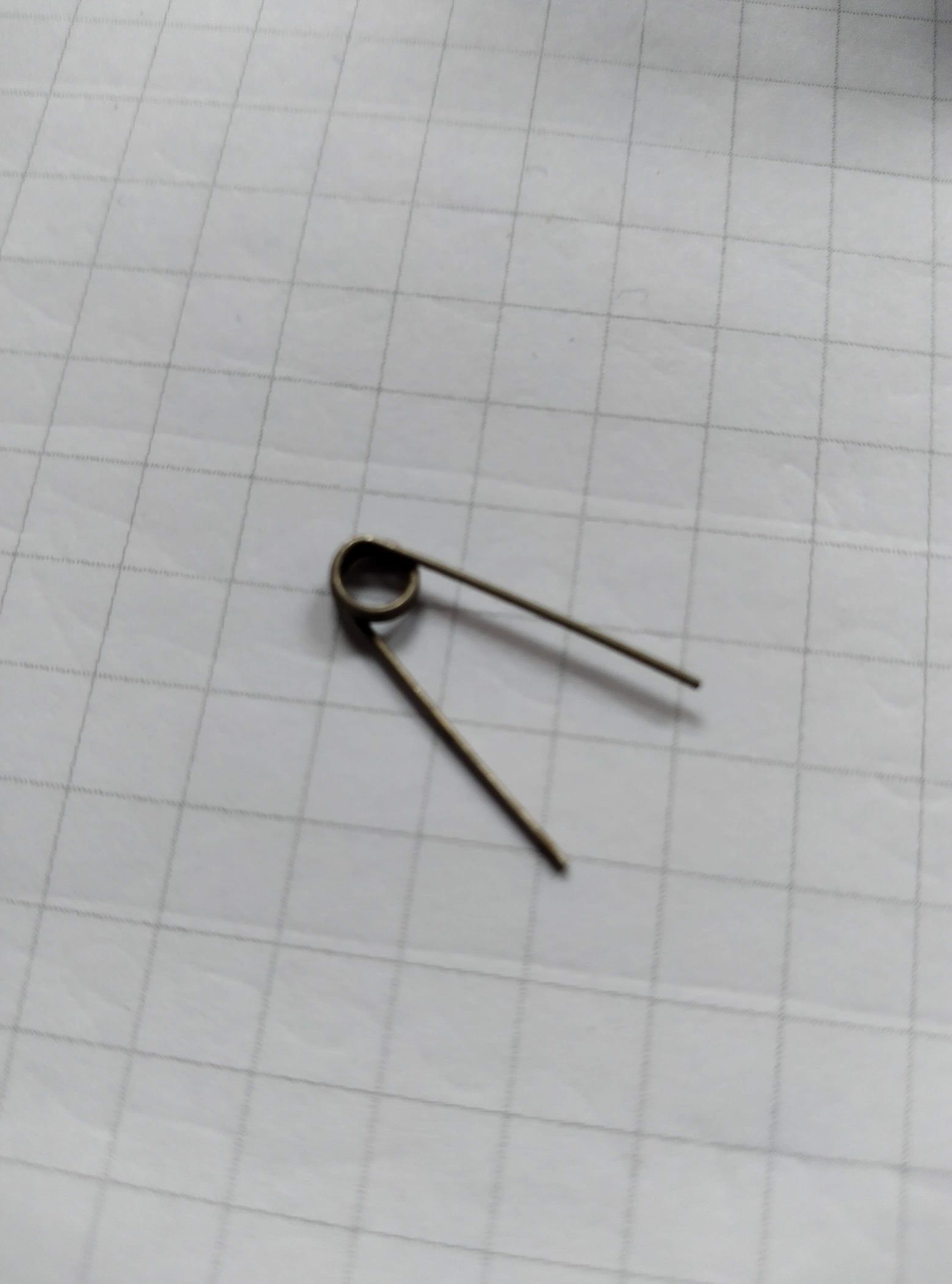

    • Hallo, am Besten den Kaffeeauslauf ausbauen. Der ist bestimmt massiv verdreckt.
      Dazu Tür öffnen, diesen klappbaren Trichter in der Tür entfernen, wird von 2 kleinen Kunststoffzapfen gehalten.
      Vorsicht, da sitzt eine kleine Feder an dem rechten Zapfen. Nicht verlieren.
      Danach die beiden Schrauben oben am Auslauf entfernen. Dann solltest du diesen nach oben rausziehen können.
      Dabei auch vorsichtig, als Bremse sitzt an einer Seite des Kaffeeauslaufs eine Kunststoffkappe mit einer Spiralfeder.
