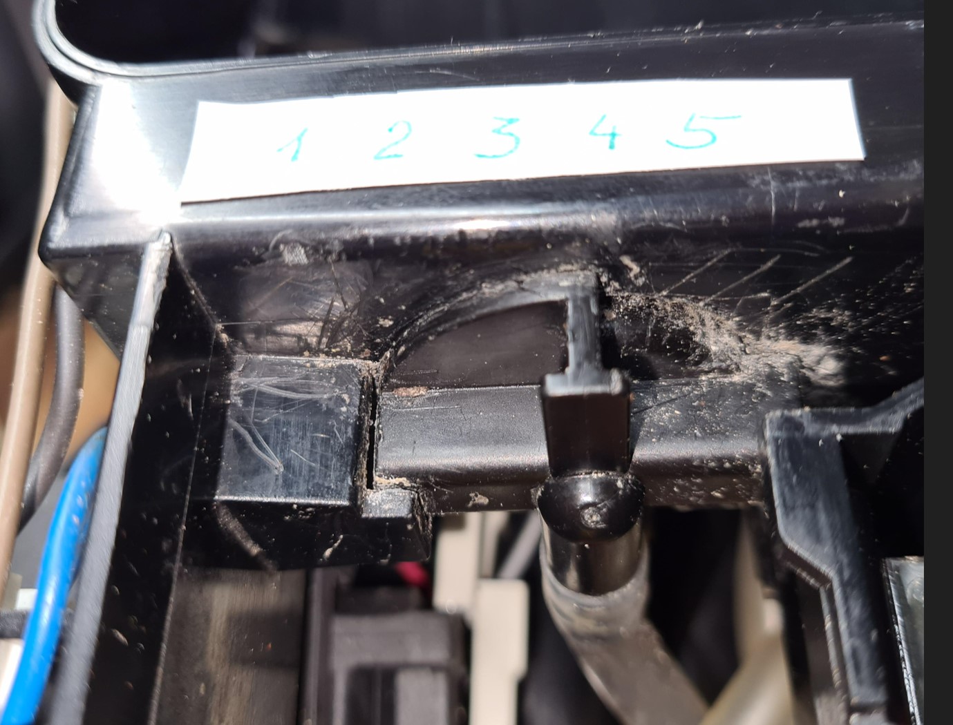

        324,15 kB, 1.528×1.136, 128 mal angesehen
      Danke für den Hinweis, Überschrift ist geändert.
      Gescheitert bin ich aber an der Sperrzunge. Drehen in Uhrzeigerrichtung ist an verschiedenen Stellen blockiert.
      Meine rohe Gewalt ist an vielen Kratzspuren zu sehen, aber eine Sperrzunge konnte ich nicht finden
      Kannst du mir an den Zahlenpositionen den Sitz der Sperrzunge zeigen?
      Danke und Grüße
      michael

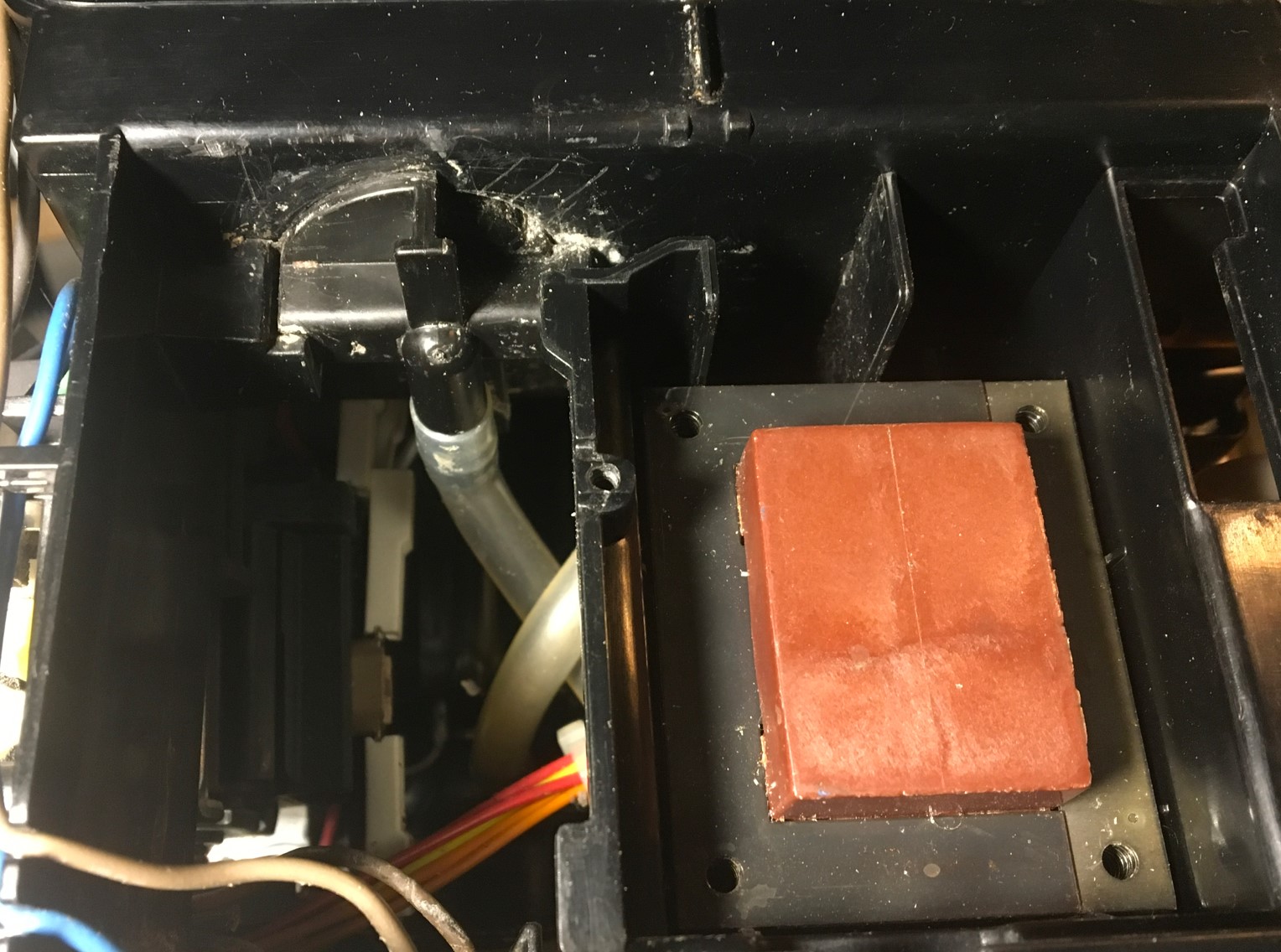

        250,29 kB, 1.379×1.050, 136 mal angesehen
      normalerweise hat die ENA 8 G2 eine solche Ventilkappe:
      Die muss man nur ein Stück gegen den Uhrzeigersinn drehen
      und dann kann man sie abnehmen.
      Eine weitergehende Zerlegeanleitung gibt es weder hier, noch
      von Jura selber. Da muss man auch mit viel Bedacht vorgehen,
      da man die Spule für den RFID-Chip beschädigen kann.
      Der Tanksockel für die ENA Micro 8 sieht wie folgt aus:
      Da kann man auch bestens erkennen wo die Rastnase
      gegen das Verdrehen sitzt.
      Wenn man hier den Schnapper nicht passend drücken kann,
      gibt Jura an, dass zum Ausbau des Tanksockels sowohl
      Platine als auch Pumpe demontiert werden sollen. Ob das
      wirklich nötig ist kann ich aber nicht sagen.
