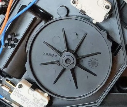

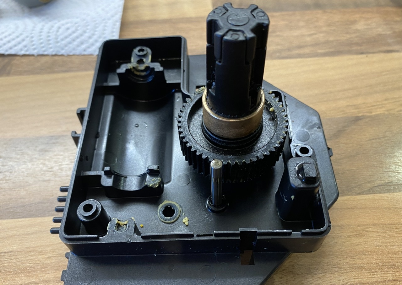

Maschine zeigt Fehler 8. Es scheint, als ob der Motor gegen den Uhrzeigersinn über die Position hinaus fährt und gefühlt gegen einen Widerstand fährt/sich quält. Danach erscheint Fehler 8.
Egal ob mit eingesetzter BE oder mit überbrücktem BE-Mikroschalter
Getauscht wurden am Antrieb die beiden Mikroschalter oben und unten an der Scheibe.
Fehler tritt weiterhin - aber wie zuvor sporadisch auf.
Motor tauschen? Gibt es den auch einzeln?
