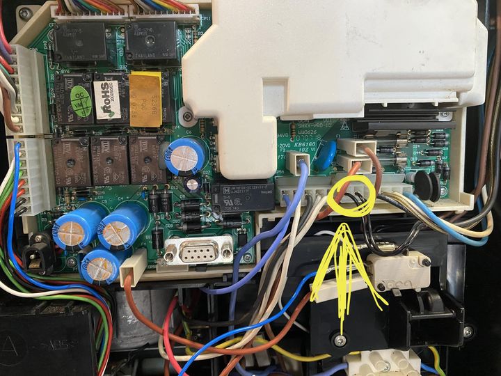

Hab ein Problem mit einer Jura X9.
Die Maschine geht nicht an/ zeigt nichts an.
Sie reagiert auf keinen Knopfdruck. Weder an/aus noch Zählerstandanzeige durch langes drücken der Produkttasten.
Getauscht wurde: Trafo, Entstörfilter, Sicherungen, Hauptplatine hinten (3 verschiedene), die beiden Platinen im vorderen Gehäuse.

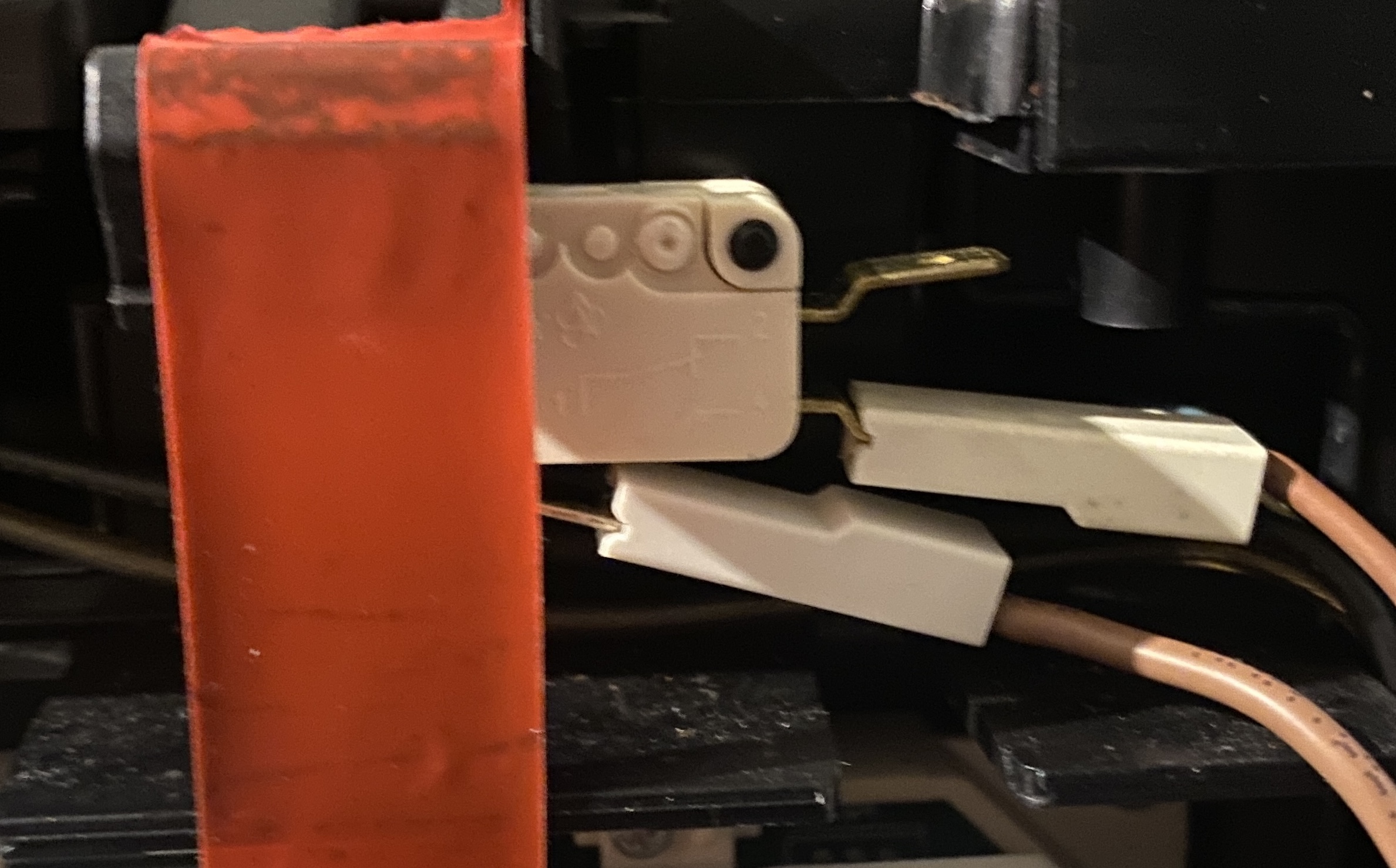

Strom liegt am oberen Mikroschalter zwischen den Bohnenbehältern an - aber kein Strom am Stecker (Schwarze Kabel) auf dem Bild, der ja für die vordere Steuerung zuständig ist und auch kein Strom auf den Pumpen (die ja auch bei ausgeschalteter Maschine Strom führen).
Was könnte ich noch prüfen oder tauschen - hab alle relevanten Bauteile da.
