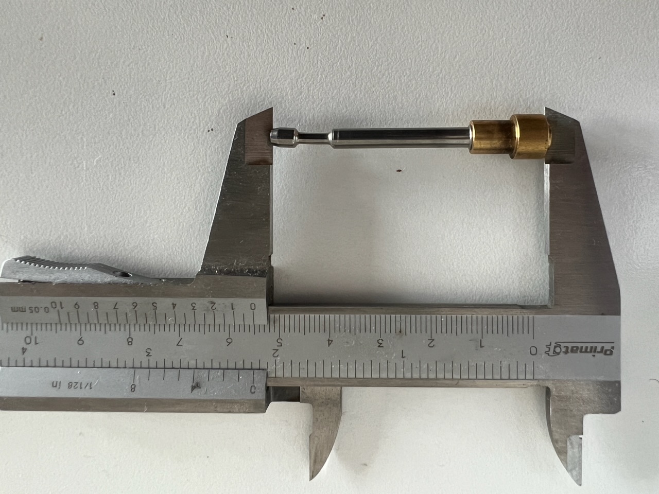

    • Auch wenn das Problem gelöst ist wollte ich nochmal zeigen was passieren kann. Und wie ja von anderen Nutzern erwähnt wurde kann man fast nichts dagegen machen.
      Stößel mit Kappe 55mm und man sieht das die Krum ist.
      Frage ist nur wieso ist der noch so lang?
      Das krumme verstehe ich.
        320,97 kB, 1.280×960, 209 mal angesehen
    • Die Messinghülse ist noch nicht vollständig drauf. Das sehe ich auch daran, dass die Verdickung der Ventilstange noch nicht vollständig in die Hülse eingetaucht ist.
      Gerade die Hülsen aus Messing lassen sich ohne die Montagehilfe nicht aufbringen, ohne dass diese verbiegt oder nicht vollständig drauf ist.
      komtra.de/jura-ersatzteile/jur…essel-drainageventil.html
      VG Jönne
    • Dann kann es auch nicht klappen :cursing:
      aber 20€ für die Montagehilfe die ich nur einmal brauche als Endkunde…….
      Dann lieber nen Hinweis auf die Montagehilfe
      „Montage der Messing Buchse: Sie ziehen die defekte Kunststoff-Kappe ab. Die neue Messing Buchse auf den Ventilstift setzen, und vorsichtig mit einem (Kunststoff) Hammer aufschlagen.„
      Stimmt habe ich gemacht aber das Resultat ist oben zu sehen :rolleyes:
      Oder das man lieber ein Drainageventil bestellen soll. Hätte mich Geld gespart und Zeit und Nerven. Nun gut. Bei mir ist alles schick. Ein Service wäre teurer gewesen :/
