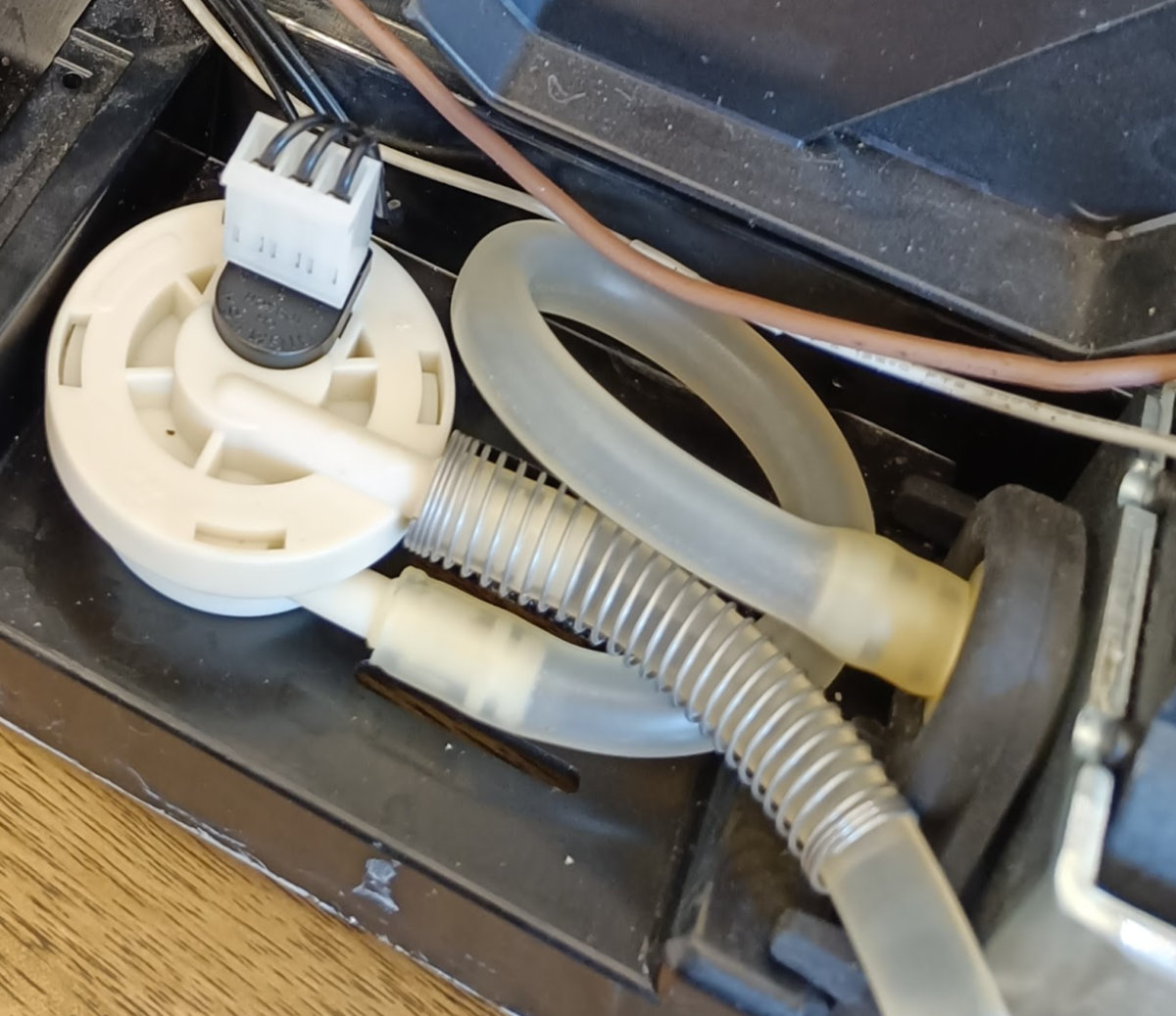

      ich habe den Wasserdurchlaufmesser/Flowmeter mal ausgebaut und auseinandergebaut und gereinigt. Nach erfolgreichem Einbau wollte die Maschine "System Start" machen, also wo sie einmal den Wasserkreislauf vollpumpt. Sie hört aber nicht damit auf und ich muss sie zwangs ausschalten.
      Irgendwie sieht mir das danach aus, dass das Flowmeter jetzt gar nicht mehr funktioniert? Weil ich vermute mal, dass sie mit diesem misst, wie viel Wasser dadurch bereits durchgegangen ist, und wenn das Flowmeter keine Daten mehr liefert, dass sie quasi unendlich Wasser durchlaufen lässt.

    • Läuft die Pumpe dauerhaft, auch wenn man sie einschaltet?
      Das Flowmeter ist zu 99% ganz, da ist fast nichts dran, was kaputt gehen kann. Schläuche und Stecker sind alle richtig montiert? Wenn die offen betrieben wurde und der Kontakt vom Pulverschacht gegen den Kühlkörper gekommen ist, dann wird die Platine irreparabel beschädigt sein.

    • Das Flowmeter schmeiße ich komplett, zerlegt ins Wasser. Der interne Hallsensor ist verklebt, bei der Kontaktierung.
      Wieviel Wasser kommt vorne raus, bis der Tank leer ist? Die Anschlüsse sind mit Pfeilen gekennzeichnet. Dreht sich intern das Flügelrad? Oder wurde das Flowmeter mit einem Kompressor geprüft, getrocknet und dabei zerstört?

      Das Flügelrad dreht sich (wenn das Flowmeter auf ist, geschlossen seh ich es ja nicht). Nein kein Kompressor.
      So sieht bei mir das Flowmeter wieder verbaut aus (schwarze Kappe abgemacht): drive.google.com/file/d/1HJtyg…HP2REvG3/view?usp=sharing Den Stecker kann man nur in einer Richtung aufstecken, andersrum geht der gar nicht drauf.

    • @harry owl: Du hast meinen letzten Beitrag mit den Bildern gesehen oder? Kannst du mir mal zeigen, wo du da siehst, dass das Flowmeter falsch angesteckt ist? Ich kann dir nicht ganz folgen. Hier nochmal das Bild angehängt.

    • Jetzt kann ich euch gar nicht mehr folgen :) Die Frage im ersten Beitrag war doch: Schläuche und Stecker sind alle richtig montiert?
      Ich hab euch ein Bild hochgeladen und dazu geschrieben, dass ich glaube, dass alles richtig montiert ist :) Könnt ihr mir kurz mal helfen, ich steh irgendwie auf dem Schlauch :) Was genau muss getauscht werden? Der Stecker passt doch oder nicht?
    • Oh, entschuldigung, ich hab euch komplett missverstanden haha. Ja natürlich, ihr habt natürlich Recht, ich hab die Schläuche falsch montiert... Sorry! Und vielen Dank für eure Hilfe!
