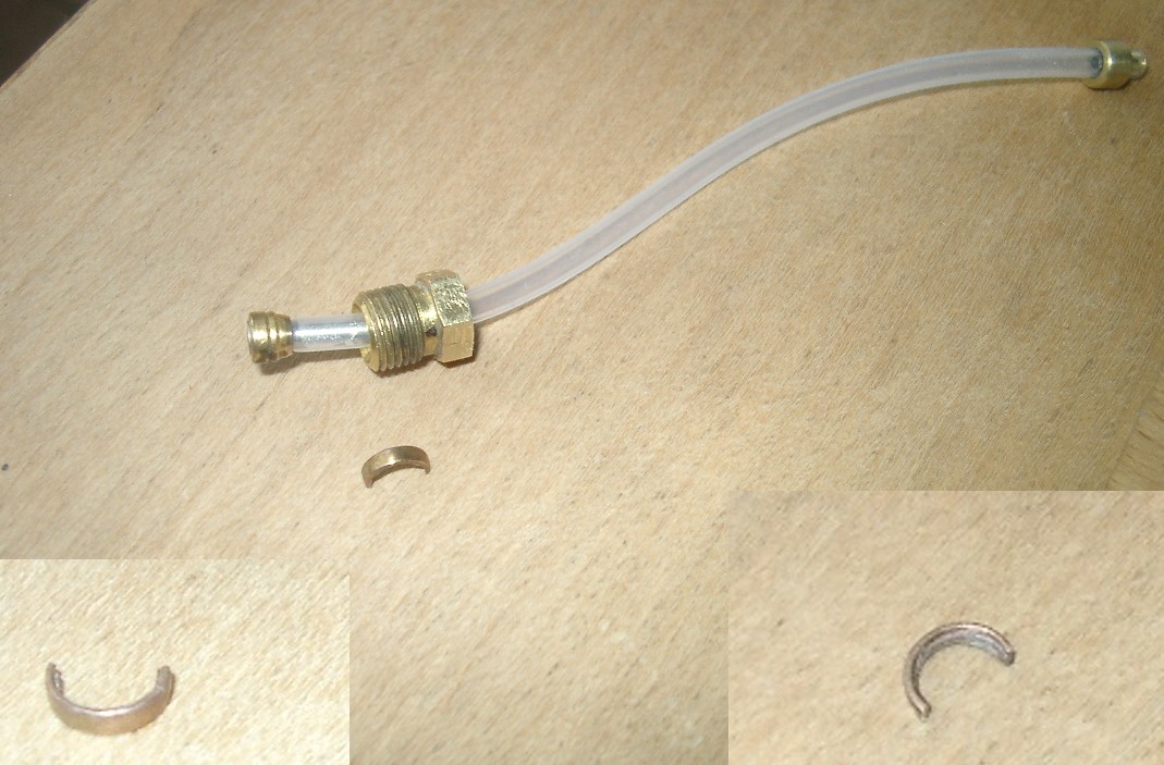

      Hab´ da noch einen kleinen, offenen, ca 3 mm breiten Metallring gefunden, der sich innerhalb besagter Verbindung befunden haben muss !?

    • Hallo Sandra ,
      Ohne den Ring hält die Verbindung auch nicht , es handelt sich hier um den eigentlich unlösbar verpressten Messingring...
      Ich denke rein sicherheitshalber wäre ein Bild nicht schlecht um auszuschließen dass es sich um was anderes handelt.
      Sollte sich das bestätigen ist der Schlauch leider austauschpflichtig....reparieren kannst Du ihn nicht , Dir bleibt also leider nichts übrig als ihn zu reklamieren....
      Es ist übrigens das erste Mal dass ich von so einem Defekt höre :huh:
      Viele Grüße ,
      roadrunner
    • Hallo Roadrunner,
      dieser Ring war ziemlich brüchig, wie gesagt an einer Stelle war er bereits offen, und beim betrachten, wo der herkommen könnte, zerbrach er in 2 Teile. Dieser befand sich, meiner Meinung nach, bereits vor Schlauchwechsel in der Verbindung. An dem neuen Schlauch befand sich kein Ring. Der neue Schlauch sah wie der alte nach dem Ausbau aus, der Ring kam erst später, beim Ausbau des neuen Schlauches zum Vorschein.
      Du meinst also, dieser Messingring gehört an den Schlauch?! Dann wäre an dem neuen keiner dran gewesen. Auf dem Foto bei Komtra mit den Ersatzteilen ist dies leider nicht zu erkennen.
      LG Sandra

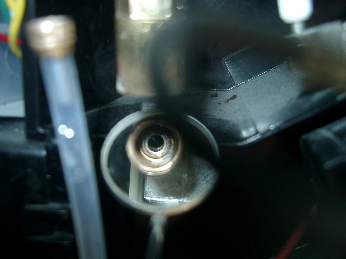

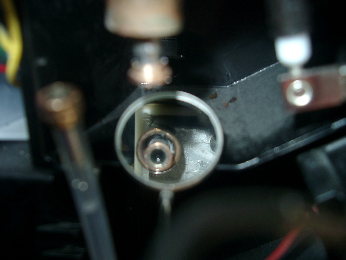

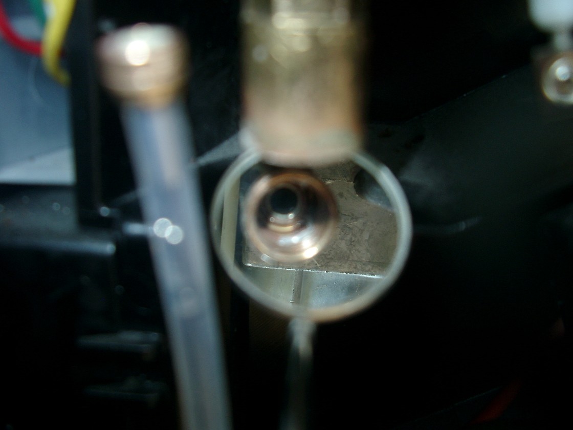

      meine Mission F70 ist noch nicht beendet, aber zwischenzeitlich hatten andere Dinge priorität.
      Ich habe jetzt mal mit Hilfe eines Dentalspiegels versucht, die Foto´s zu machen. Ich bezweifle aber, dass man da was erkennen kann?!
      Danke im Voraus
      Sandra
