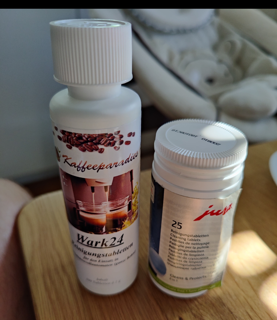

      Die Maschine wurde bereits mehrfach mit 2 verschiedenen Entkalkern entkalkt. Ob sie Amidosulfansäure enthalten konnte ich auf die schnelle nicht herausfinden. Ich recherchiere nochmal danach.
      Zu dem Auslaufventil: kannst du mir sagen, wo das sitzt? Wahrscheinlich innendrin, oder? Ich würde den Stößel gerne überprüfen!
      LG und danke!
      Benedikt
      Nachtrag: die beiden Entkalker scheinen keine Amidosulfansäure zu enthalten :( - es sind allerdings auch nur Reinigungstabletten und keine Entkalker.

    • Lieber Benedikt!
      Beide Verpackungen, die du fotografiert hast, sind Reinigungsmittel für deine Jura. Also zur REINIGUNG.
      Solltest du diese tatsächlich zur Entkalkung verwendet haben, ist es klar, warum deine Maschine Probleme macht.
      Bevor du nun also das Auslaufventil kontrollierst und in wilden Aktionismus verfällst, solltest du dich zunächst Mal mit der sachgemäßen Entkalkung deiner Maschine auseinandersetzen.
      Denn das ist die Basis für guten Milchschaum
      Ein Filter wird hoffentlich nicht verwendet?
      VG Jönne
    • Hallo Jönne,
      danke für deine Antwort!
      Ich habe die Maschine seit 2014 und bis vor kurzem noch nie Probleme mit dem Schaum. Mir ist die Hygiene und Wartung der Maschine wichtig, weshalb ich mich oft darum kümmere.
      Das ist mein Wissenstand:
      Die Maschine besitzt einen Wasserfilter, wodurch sie nicht entkalkt, sondern nur gereinigt werden muss. Dieser Filter wird ca. alle 2 Monate ausgetauscht. In diesem Zuge wird auch eine Reinigung durchgeführt. Außerdem kann das Milchsystem noch gereinigt werden - hierfür nutze ich den original Jura Milchreiniger.
      Entkalkt werden muss die Maschine nur, wenn kein Filter benutzt wird. Korrigiere mich, wenn ich da falsch liege.
      LG, Benedikt
    • Laut Jura ist deine Theorie richtig. In der Praxis führt diese aber dazu, das deine Maschine langsam aber sicher den Kalktod stirbt. Zudem kosten die Patronen unnötig Geld.
      Wenn es dir wirklich wichtig ist, nimm dir Mal etwas Zeit und ließ dich etwas in das Thema ein (SuFu), wurde hier schon hundertfach diskutiert.
      Der Grund, warum du auf eine interne Filterpatrone verzichten solltest, ist, dass dennoch eine nicht unerhebliche Menge Kalk eingeschleust wird und die Maschine dich nicht auf eine notwendige Entkalkung hinweist.
      Mein Tipp wäre also: Filter heraus nehmen und im Menü heraus programmieren.
      Dann die Maschine mindestens 2x hintereinander mit einem Entkalker auf Basis von Amidosulfansäure entkalken.
      Dann wird es aller Voraussicht nach auch wieder mit dem Milchschaum funktionieren.
      VG Jönne

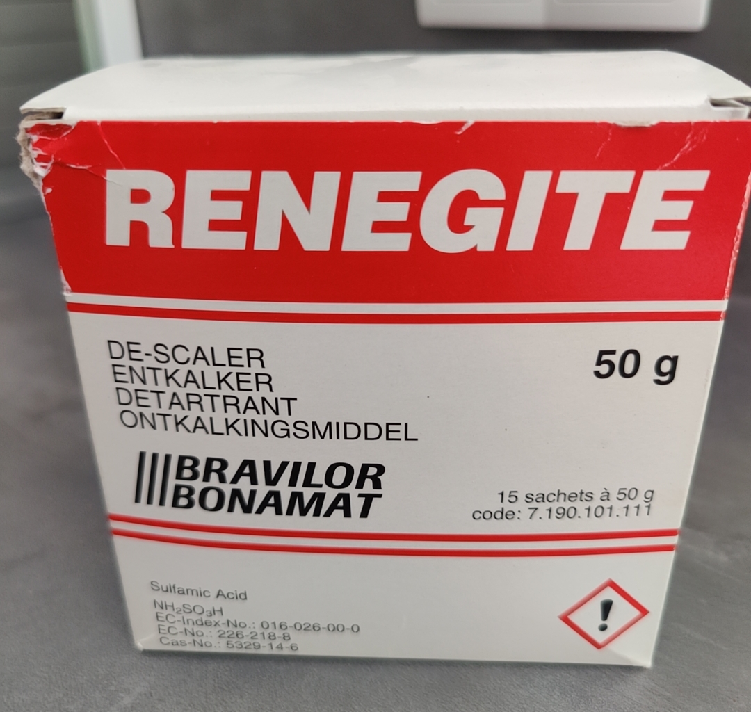

    • Hallo Black Sheep,
      danke auch für deine ausführliche Antwort!
      Kann mir einer von euch noch sagen, wo ich das Auslaufventil finde? :)
      Ich habe hier noch von meiner Gastronomie Kaffeemaschine Bravilor Bonamat ein Entkalker Zuhause. Dort ist das beschriebene Sulfamic Acid drin. Ich weiß, dass dieses Mittel echt gut entkalkt und würde heute einen Versuch damit starten wenn ihr mir nicht davon abraten würdet.
      Das Durgol in der schwarzen Flasche werde ich dann morgen besorgen ;)
      Herzlichen Dank nochmal soweit!
      LG, Benedikt

    • Benedikt schrieb:
      Kann mir einer von euch noch sagen, wo ich das Auslaufventil finde? [img]https://komtra.de/forum/wcf/images/smilies/smile.png[/img]
      ZwischenBrühgruppenmotor und Drainagemotor.Es gibt bei den Reparaturanleitungen hier auch eine Bauteilansicht. Dort kannst du es auch finden. (beschriftet)
      Da die Micro reichlich bescheiden zum öffnen ist, würde ich es zunächst mit einer doppelten Entkalkung versuchen.
      Das Auslaufventil solltest du trotzdem im Hinterkopf behalten.
      Das abgebildete Entkalkungsmittel kenne ich nicht, scheint aber gut zu sein.
      Ich würde 2 gehäufte TL davon in 500ml lauwarmes Wasser verrühren.
      VG Jönne
    • Hi,
      super, danke für den Hinweis mit dem Auslaufventil!
      Ich entkalke erstmal :D
      Bei der Bravilor Bonamat kommt die ganze Tüte auf 1 Liter Wasser. Da meine Jura nur 500 ml Tankvolumen hat, sollte deine Angabe gut hinkommen und ich kann mit einer Tüte 2x entkalken! :thumbup: :thumbsup:
      LG, Benedikt

    • Benedikt schrieb:
      Es geht doch 1 Liter in den Wassertank hinein. So gesehen könnte ich auch eine kompletten Beutelinhalt Entkalker verwenden.
      BITTE nicht einen Liter verwenden!
      Es ist wichtig, sich an die Vorgaben der Maschine zu halten. Bei der Micro sind es glaube ich 500ml. Das kannst du aber wunderbar in deiner Bedienungsanleitung nachlesen, falls nicht mehr vorhanden gibt es die auch im Internet als PDF.
    • Hallo Jönne,
      du hast recht, es sollen nur 500 ml Wasser mit Entkalker hinein und deine Angabe war korrekt. Das Fassungsvermögen des Tanks hat mich verwirrt. Ist aber kein Problem, genau 500 ml Wasser mit Entkalker blieben übrig. Das nehme ich für die 2. Runde :)
      LG, Benedikt
    • Bei dem genannten Mittel in Pulverform steht jetzt z.B.
      in der Benutzeranweiung, dass es nur in abgekühlten
      Geräten verwendet werden soll. Das geht aber bei
      den aktuellen Jura Maschinen gar nicht, da sie aus dem
      Betrieb heraus entkalkt werden und dann ist die
      Heizung warm.
      Mit den flüssigen Markenmitteln bist Du auf der sichereren
      Seite, da diese Beigaben haben die gegen Schaum und
      Kristallausfall etc. wirken sollen.
