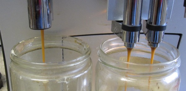

    • Hier mal ein Bild, der Kaffee kommt aus allen 3 Ausläufen. Verbaut ist ein Quetschventil, dass in einer anderen Maschine einwandfrei funktioniert.
      Zum Testen habe ich jetzt gemacht : Netzstecker rein, Maschine eingeschaltet. Stecker CL40 an Steuerplatine ausgesteckt. Der Kaffee kommt jetzt nur am richtigen Auslauf heraus. Auch Ausschalt-Spülen der richtige Auslauf.

      Dann belibt doch eigentlich nur eine defekte Steuerung
      die das QV in einen "Schwebezustand" bringt als Ursache
      übrig.
      Wenn es in die falsche Richtung geöffnet wird wenn es
      angesteckt ist, erhält es falsche Signale von der Steuerung.
