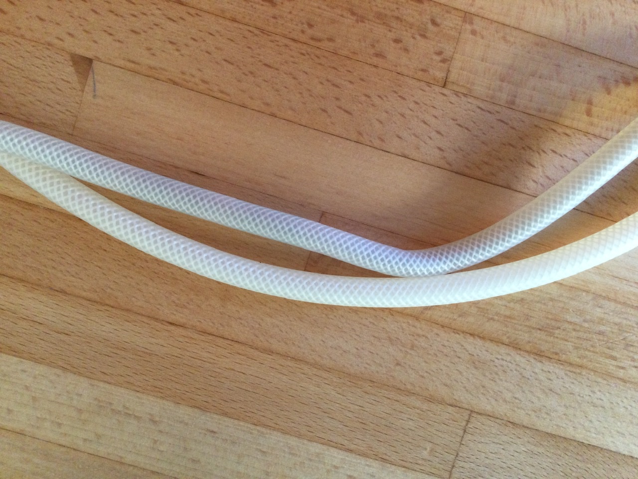

    • Ich starte erstmal einen neuen Versuch.
      Ansonsten sieht der neue Schlauch minimal grobmaschiger aus.
      Vielen Dank für die Tipps.
      Ich werde später berichten, ob es funktioniert hat.
      Im Anhang mal der Vergleich Schlauch alt / neu.
