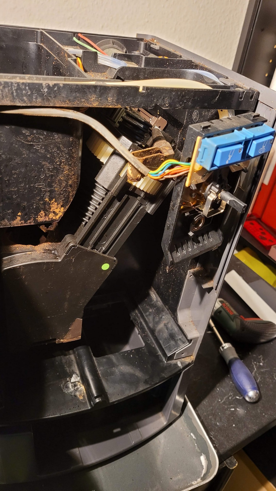

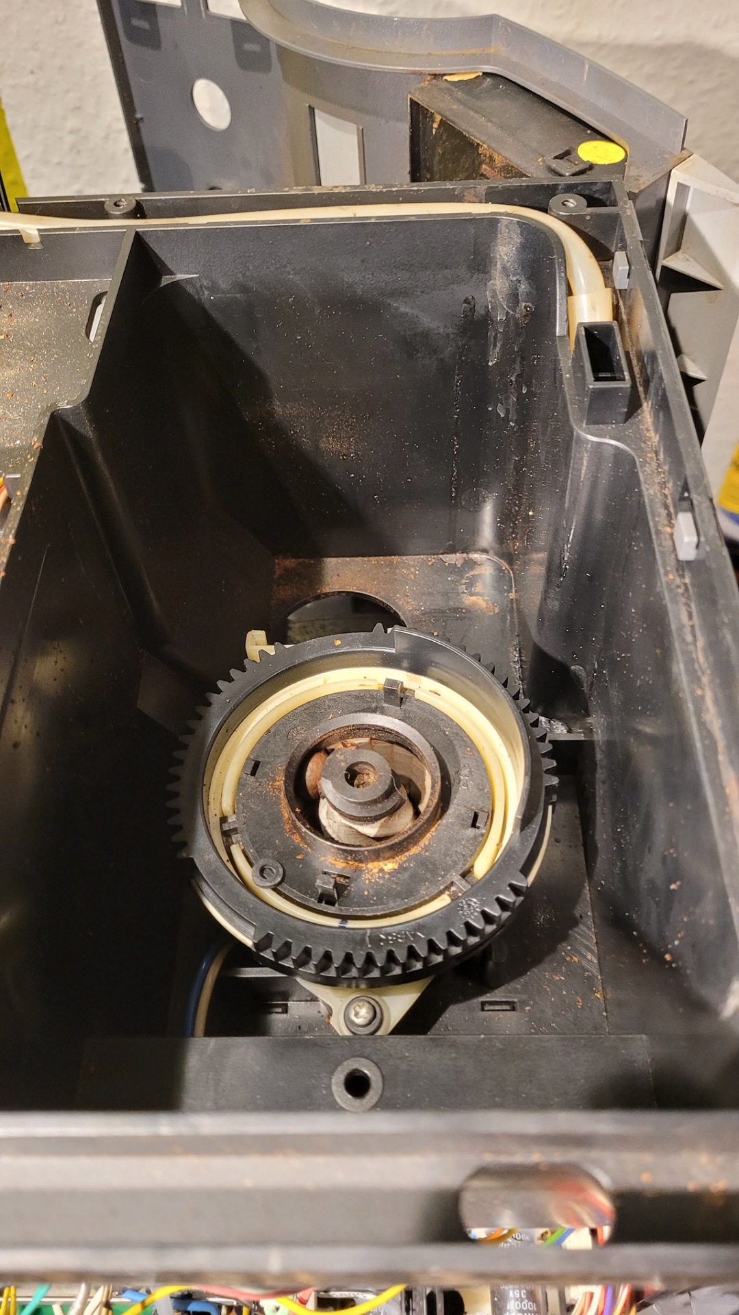

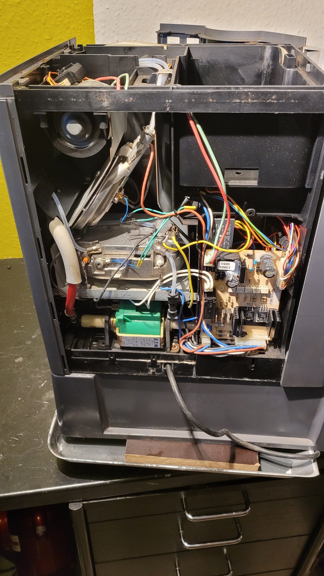

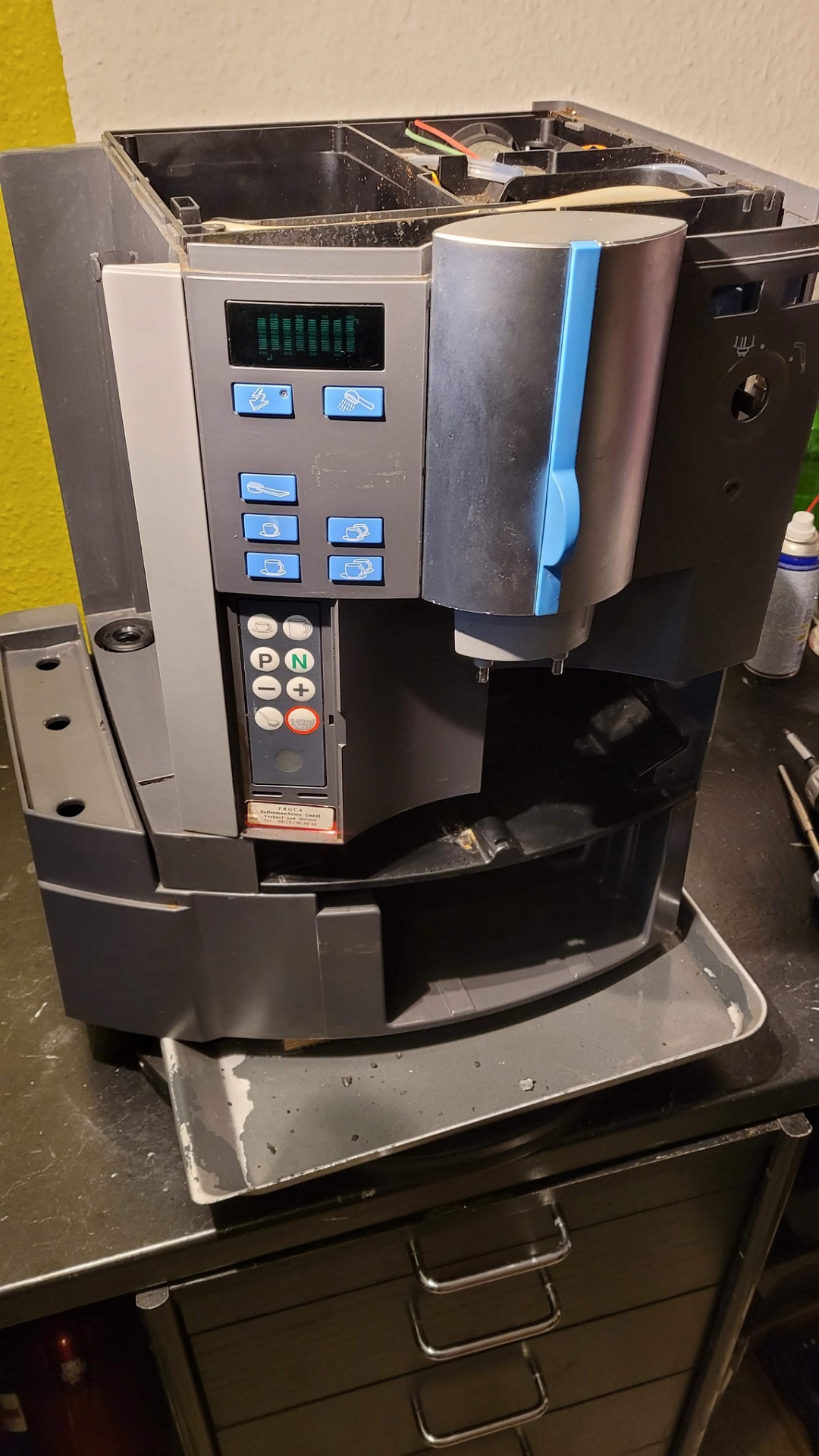

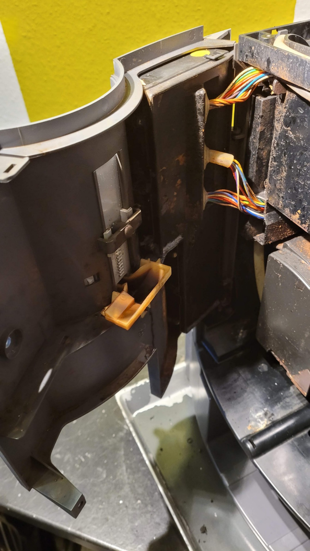

      Hi,
      Ich habe in meinem Regal noch eine alte Beko X gefunden.
      Grundstück war wohl eine alte Lady aus der scala vario Serie.
      Ich würde dem Mädel gerne ein Make oder verpassen und sowas wie eine XS ...70 draus machen.
      In den Dateianhänge sind momentan Bilder.
      Ich habe wie viele hier ein grosses Konvolut an Teilen....
      Meine Idee:
      1. Oberen TB inkl. Auslaufventil... Magnetventil etc. rein.
      2. Leistungsplatine tauschen
      3. Keramikventil vorne Tauschen inkl Kabelsatz
      4. Frontelektronik gegen s70 o.ä. tauschen
      5. BG anpassen
      Ich weiß viel zu tun... hab ich was wesentliches vergessen?
      Oder eher abraten.... ?

    • Ich würde es nicht machen. Ich habe eine alte X9 auf eine XS90 Avantgarde umgebaut, das kann man machen, wenn man Zeit hat. Ansonsten stand der Aufwand in keinem Verhältnis. Wobei die blauen Tasten schon etwas für sich haben. Tresterzähler, Entkalken etc läuft hinterher auch nicht richtig durch, dies ist ein weiterer Grund, warum man keine S70 Logik nehmen sollte.
      Gehäuseteile tauschen ist kein Problem - anders sieht es mit
      der Technik aus. Man kann in die BÄKO zwar schon irgendwie
      mit vielen Teilen umbauen. Wenn man alles hat, dann vielleicht
      auch auf eine XS70 - da bin ich grade überfragt.
      Was dann aber nicht geht ist das Magnetventil, da die 70er
      wie hier die alte "500er" von der Steuerung und Leistung
      her kein Magnetventil ansprechen können - das ist dann der
      Unterschied zur 90er.
      Wenn Du mit Magnetventil umbauen willst musst Du auf eine
      XS90 umbauen.
      Und ja - wie Tobias schon geschrieben hat, es muss immer
      zwangsläufig die Steuerlelektronik einer "X" sein, da man
      sonst den großen Tresterbehälter nicht ausnutzen kann,
      da sie sonst "alle paar Tassen" leeren will.
