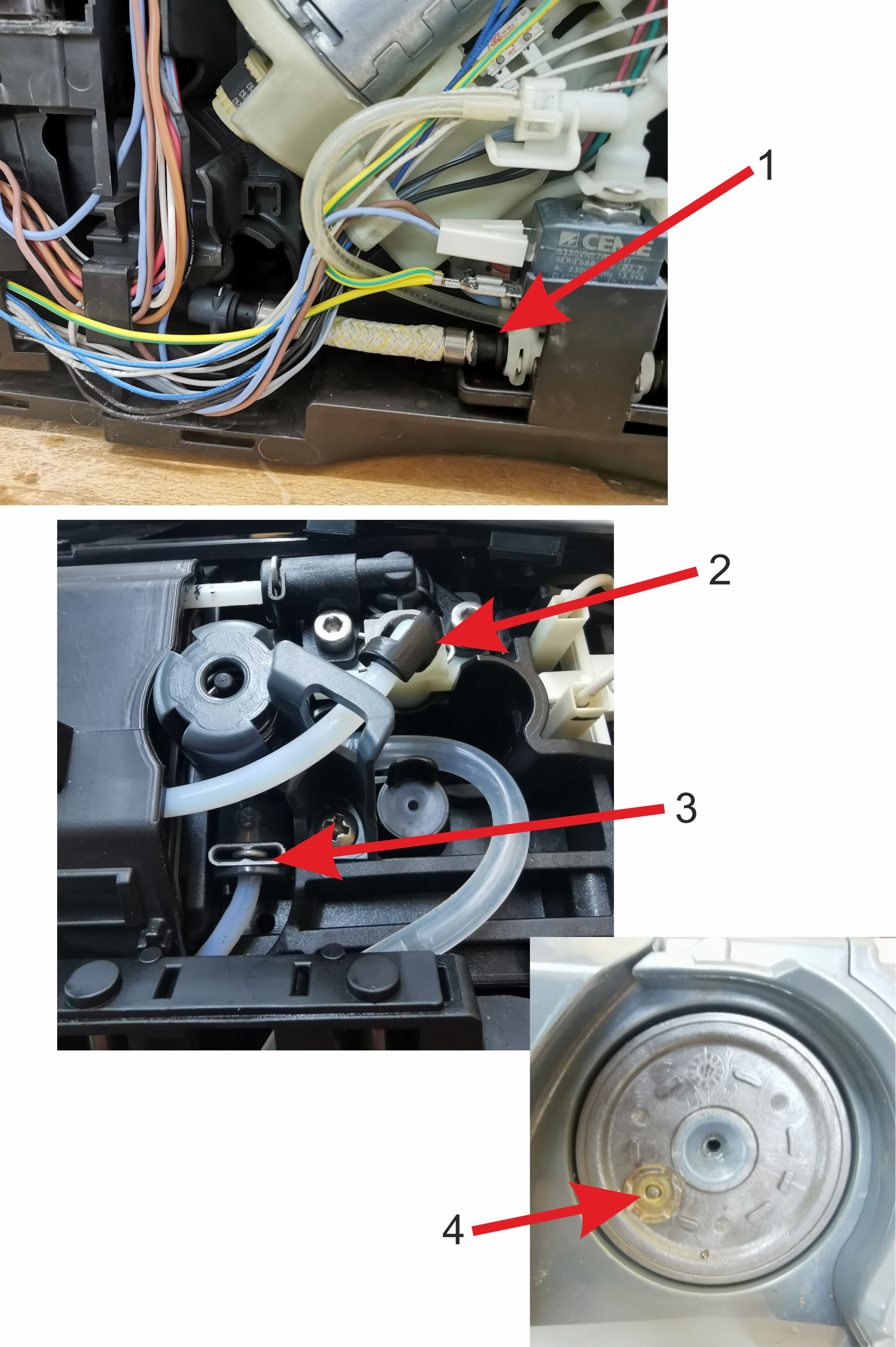

Hersteller: DeLonghi | Typ-/Modell: ETAM 36.365.MB - PrimaDonna XS | ca. Baujahr: 2016
Hallo
Meine DeLonghi ETAM36.365.MB hal folgendes Problem:
Es kommt kein Kaffee und beim Spülen kommt kein Wasser. Die Heisswasserfunktion über den Dampfauslass funktioniert.
Wenn ich die Maschine einschalte will sie Spülen, dann ist die Pumpe 2 mal kurz hörbar und dann ist sie nur noch ganz leise.
Nach einiger Zeit kommt die Meldung „Störung Wasserkreislauf“
Folgendes habe ich schon geprüft:
- Wasseranschluss zwischen Pumpe und erstem Ventil geöffnet (Siehe Bilder Im Anhang Markierung 1),
Im Service-Mode die Pumpe gestartet, Pumpe schöpft Wasser mit etwas Druck (Solldruck ?), kann aber
mit dem Finger gestopt werden, dann ist die Pumpe auch nur noch sehr leise hörbar
- Wasseranschluss am Brühkolben abgehängt (Markierung 2) und Pumpe gestartet, Wasser kommt auch über längere Zeit
- Wasser-Kaffeeleitung von Brüheinheit auf Brühkolben abgehängt (Markierung 3), Brüheinheit hochgefahren, Pumpe gestartet,
es kommt kein Wasser und die Pumpe wird leise.
Dann habe ich den Brühkolben komplett ersetz, weil ich vermutet habe, dass da einen Versopfung vorliegt, hat aber leider nichts gebracht.
- Brüheinheit ausgebaut, Metallsieb gereinigt, Ventil unter dem Metallsieb (Markierung 4) lässt sich gegen die Federkraft reindrücken
- Wasser-/Kaffeeleitung von Brüheinheit bis zum Brühkolben auf Durchgang geprüft, i.O
Wird das Ventil in der Brüheinheit nur durch den Wasserdruck geöffnet und lässt das Wasser/Kaffee durch?
Könnte es sein, dass die Pumpe zuwenig Druck aufbaut und dadurch das Ventiel nicht öffnet?
Wie hoch sollte der Druck der Pumbe sein?
Bin für jeden Lösungsvorschlag oder Hinweis sehr dankbar
LG Hochi
