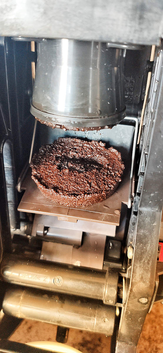

      Wie beschrieben, kommt die Fehlermeldung: Kaffee Crema abgebrochen, Kaffeebohnen einfüllen
      Vorrats-Füllung ist ausreichend. Mahlwerk wird gestartet,
      das dosierte Kaffeemehl wurde noch hörbar angedrückt, Wasserpumpe lief an und wurde sofort abgebrochen, bei vorsichtigem Ziehen der Brüheinheit, lag der Trester-Puck wässrig aber geformt auf der Klappe der Brüheinheit.
      Ich hatte bisher den mittleren Mahlgrad von 3 eingestellt und nach Lesen im Forum auf "fein" gestellt. Das Kaffeemehl im aktuellen Trester ist nach meinem Gefühl zu grob.
      Maschine hat weniger als 3000 Bezüge, Bohnenfüllstandssensoren sind i.O.
      Ich will nicht spekulieren, deshalb wäre ich auf die eine oder andere kompetente Antwort gespannt.
      Danke für die Mühe vorab.

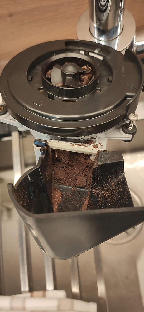

    • Hallo sb_NUE, so wie es aussieht lagst du richtig, der Ausgang des Mahlwerks war komplett mit trockenem Mahlgut gefüllt.
      Hab alles entfernt und ausgepinselt.
      Der erste Espresso stelllte den Erfolg aber scheinbar infrage, gleiche Fehlermeldung:
      Espresso abgebrochen, Kaffeebohnen einfüllen.....
      Zum Glück habe ich gleich nochmal gestartet und seitdem funktioniert alles wie es soll.

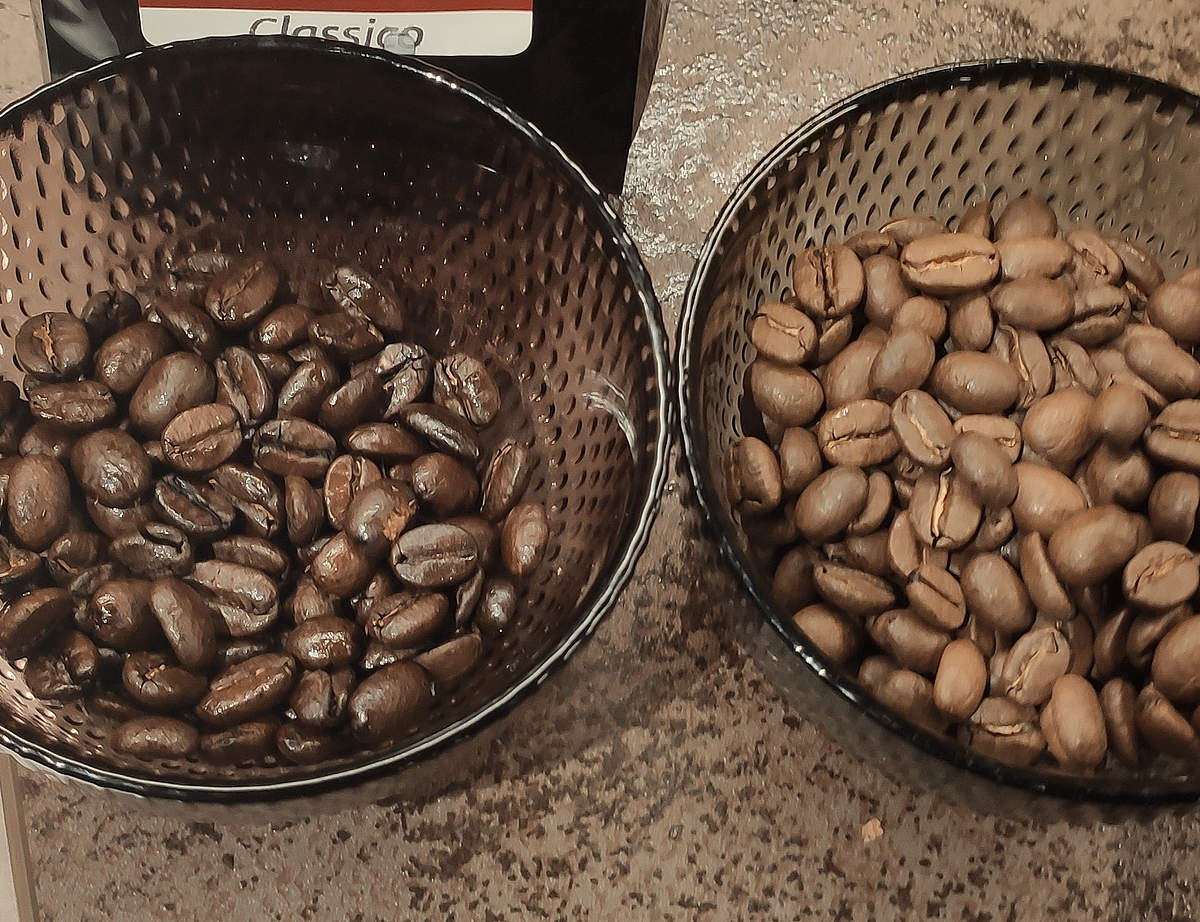

      Jetzt frage ich mich, ob nicht die Verwendung einer öligen Kaffeeröstung der Auslöser war. Laut Röster (renomierter norddeutscher Röster) ist dieser Espresso für alle Zubereitungen geeignet....werde wohl den Rest in der Stempelpresskanne verbrauchen.

      ölige Bohnen sind per se kein Problem. Ich würde
      die einfach weiter verwenden wenn sie mir schmecken.
      Wenn wieder eine Verstopfung auftritt muss man halt
      mal wieder reinigen - das kann mit der Zeit bei allen
      Bohnen passieren.

      Kleiner Nachtrag:
      Nach einer Reinigung des Mahlwerks ist es normal, dass der erste Bezug abbricht, da der Ausgang vom Mahlwerk erst wieder mit Pulver gefüllt werden muss. Meistens hilft es den ersten Bezug mit voller Stärke zu machen. Das reicht in der Regel um die Brühkammer ausreichend zu füllen.
    • Regelmäßig einen Mahlwerksreiniger zu verwenden, könnte dir das Aufschrauben zukünftig ersparen.
      Habe selber die 769 und verwende alle 6 Monate den Mahlwerksreiniger, hatte nie ein verstopftes Mahlwerk obwohl ich ab und zu auch öligere Bohnen aus dem Supermarkt verwende.
