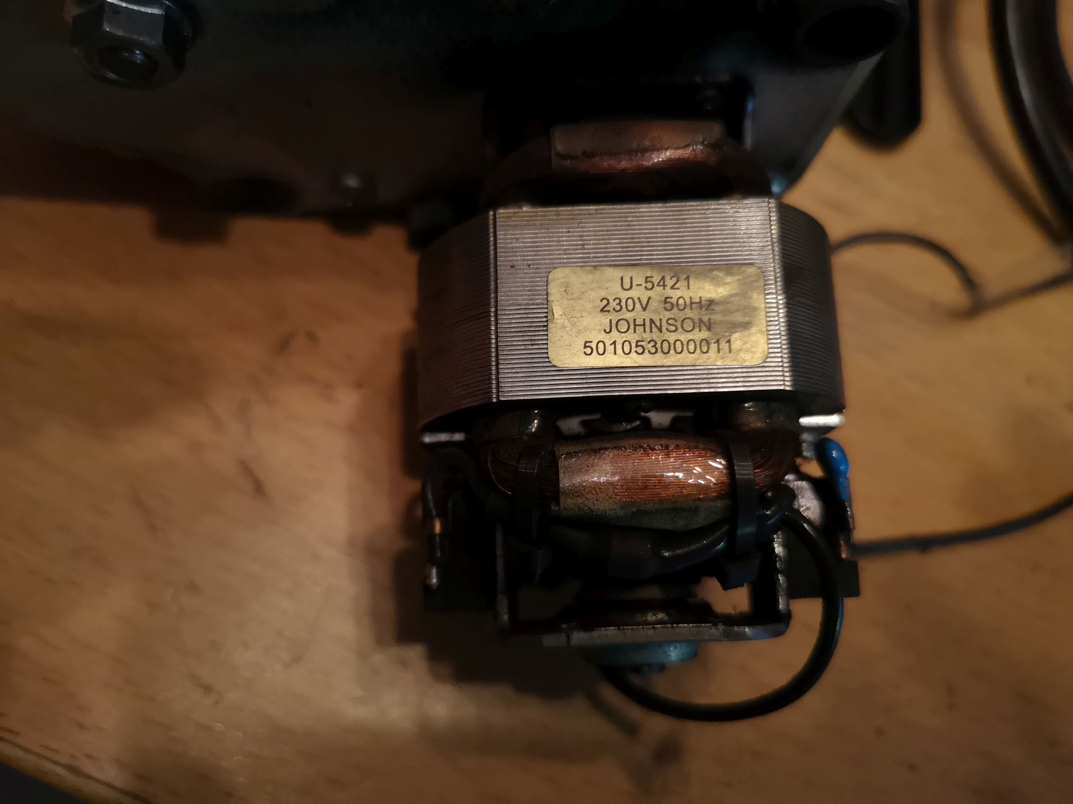

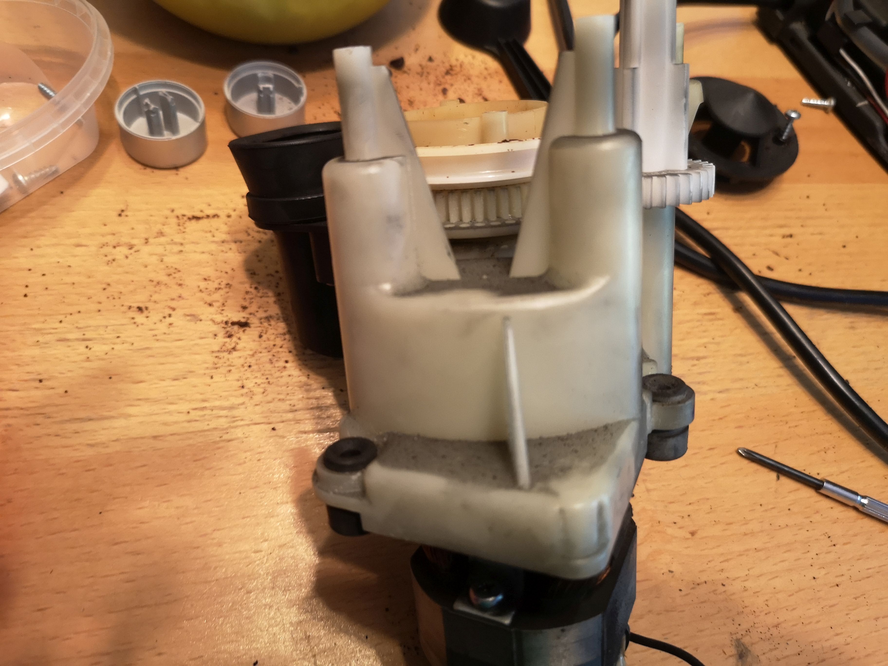

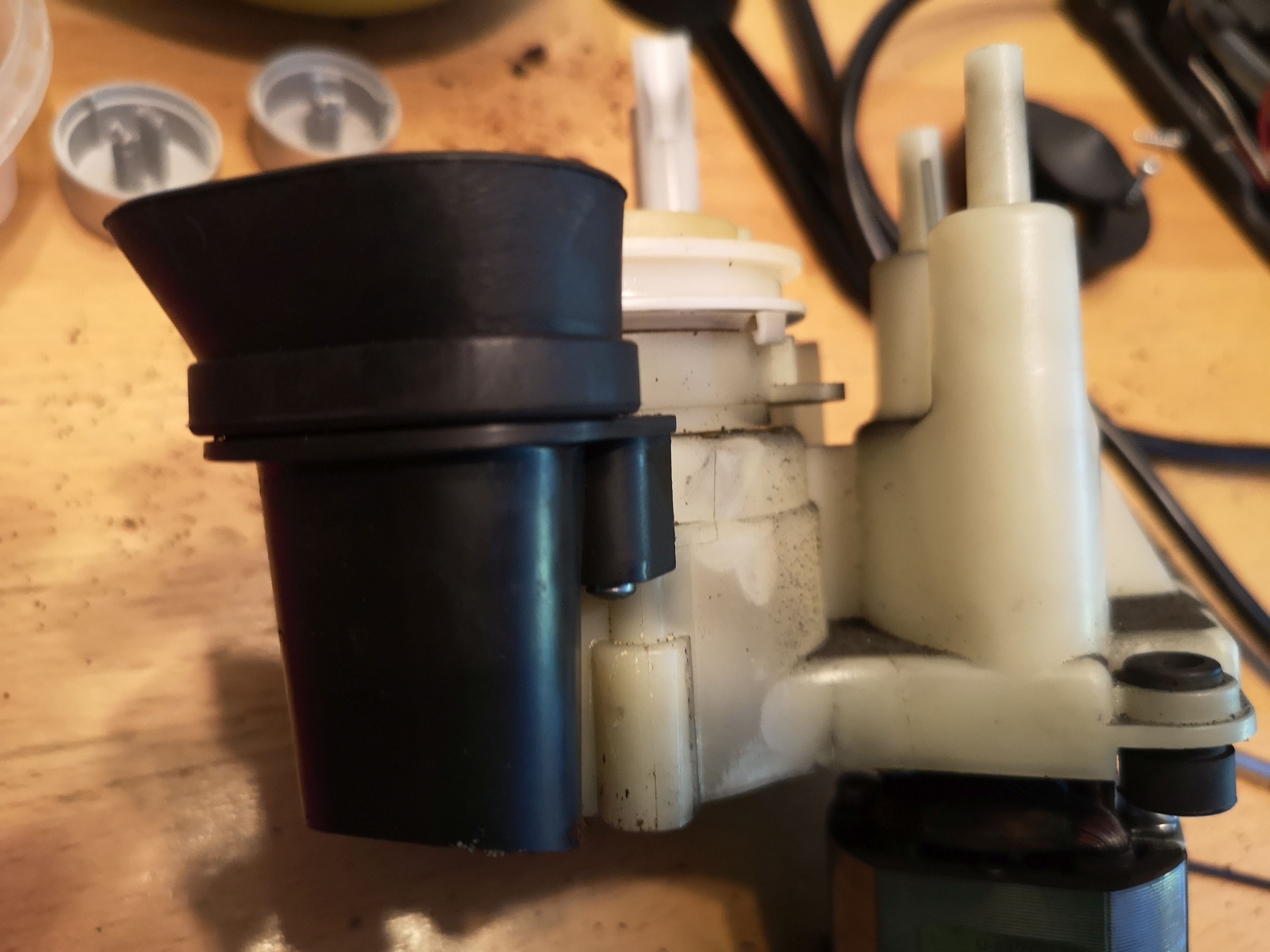

      Nach mehr als 13 Jahren "Dauerbetrieb" ist das Mahlwerk unserer AEG CS5000 durch und muss ersetzt werden. Bei Komtra steht beim Mahlwerk der Hinweis, dass es im Laufe der Produktion zu einer Änderung am Mahlwerk gekommen ist und die E-Teilnummer auf dem Mahlwerk überprüft werden soll.
      Leider ist bei unserem Mahlwerk keine E-Nummer vermerkt, sondern nur die E-Nummer vom Motor.
      Wie kann ich herausfinden, welches Mahlwerk in unserer CS5000 verbaut ist? Gibt es ein eindeutiges Erkennungszeichen? Bilder des bei uns verbauten Mahlwerkes anbei.

    • Update: Ich habe letzte Woche nun das im Komtra.de Onlineshop angebotene Mahlwerk bestellt. Am nächsten Tag war es bereits geliefert und wurde von mir sofort eingebaut. Die CS 5000 ist ja sehr servicefreundlich und ich bekomme sie in der Zwischenzeit fast Blind auseinandergebaut.....
      Das Mahlwerk wird von Komtra.de in einem Klarsichtbeutel geliefert Das Mahlwerk lässt sich so einfach mit dem vorhandenen Mahlwerk vergleichen. Passt es nicht, dann kann es im noch verschlossenen Beutel retouniert werden.
      Unsere Maschine ist von Anfang 2009 und das Mahlwerk mit der Art.-Nr. 7332203600 passt. Keine Gewähr dafür, dass es auch bei eurer Maschine passt.
    • Danke für die Rückmeldung, wird in Zukunft sicherlich einigen weiterhelfen :thumbsup:
