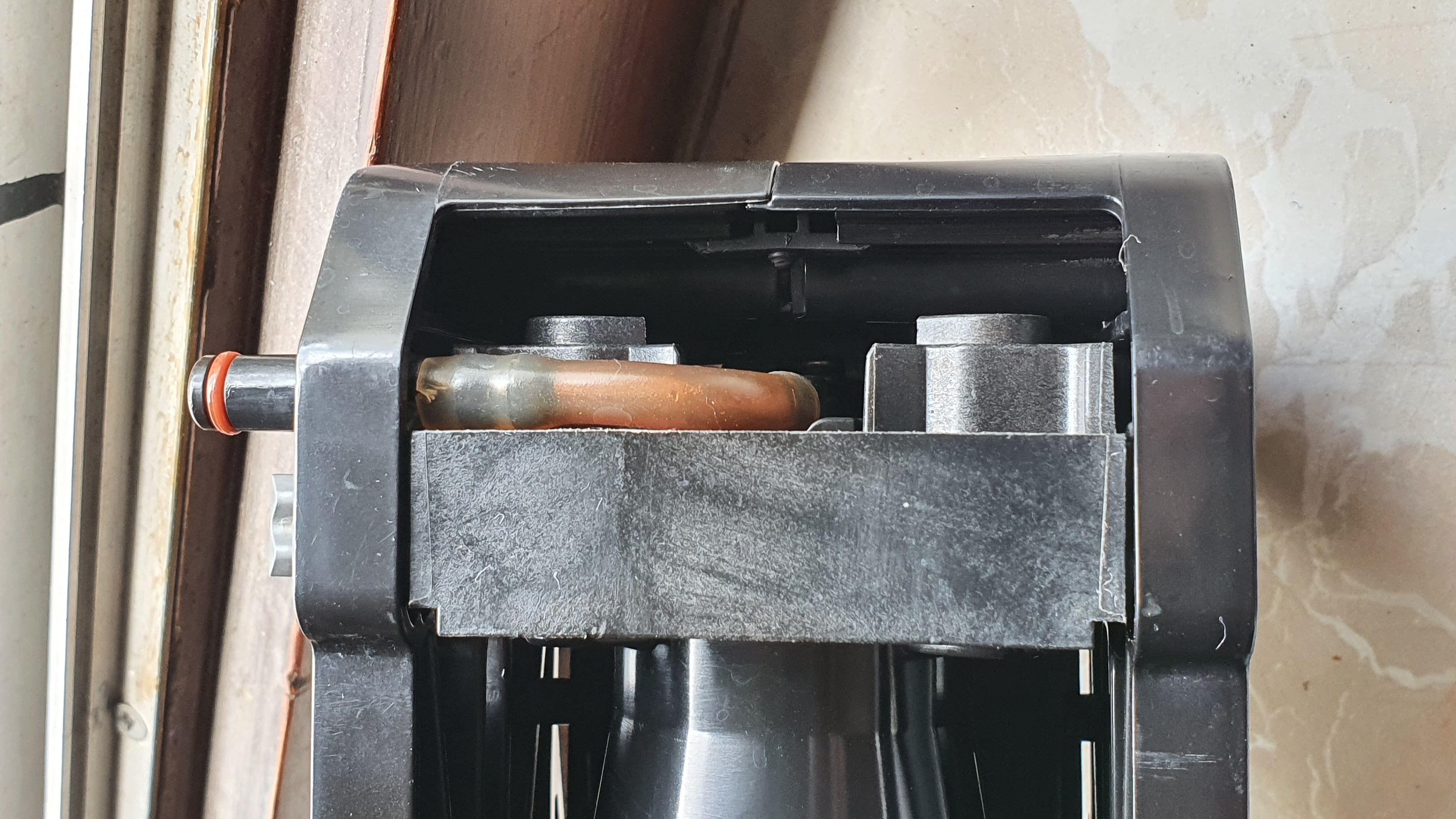

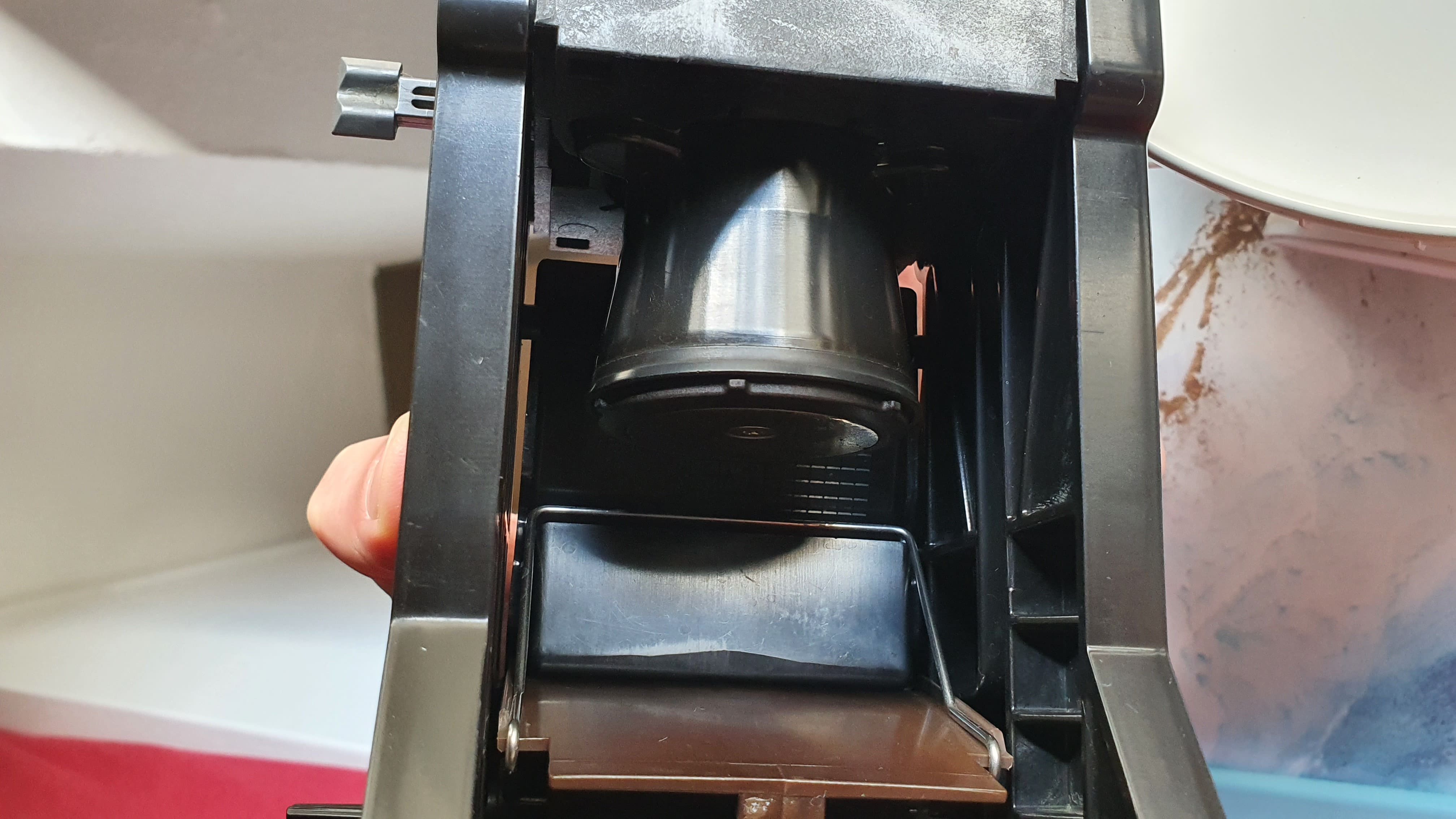

      Ich habe noch 3 Fotos hochgeladen, wo man ein bisschen die Dichtungen der Brüheinheit sehen kann.

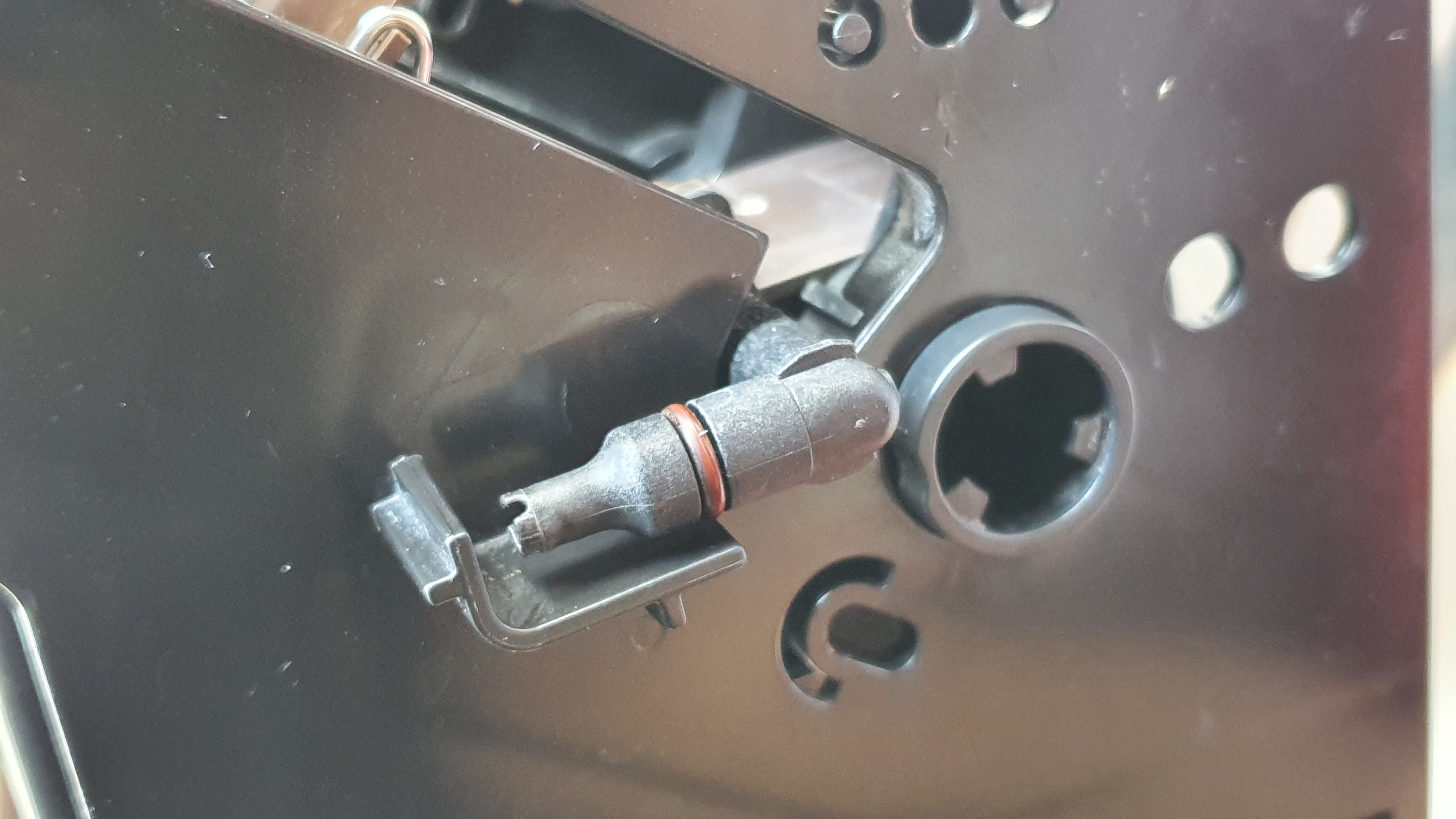

    • Möglicherweise haben wir die Ursache für den schlechten Milchbezug gefunden.
      So wie es aussieht, hängt das Auslaufventil in offener Stellung.
      Bau das mal aus und zerleg es. Dann komplett reinigen und entkalken. Die Feder leicht nachstrecken und wieder zusammenbauen.
      Falls es dann immer noch in die Schale dampft, muss ein neues Auslaufventil rein.
    • Hier bin ich wieder. Ich habe gestern stundenlang an die Maschine rumgefummelt und alles was ich konnte auseinandergebaut und gereinigt, weil alles so dreckig war, besonders die Schläuche unter den Wassertank und der Mahlwerk. Ein wunder dass die maschine noch funktioniert...
      Ich habe das Auslaufventil aufgemacht, der Stößel gereinigt und die Feder leicht gedehnt wie du mir gesagt hast, und es hat funktioniert. Jetzt spuckt nicht mehr beim Milchbezug und es macht vernünftig Schaum. Ich wollte nur Bescheid geben das es geklappt hat und dir vielen Dank für deine Hilfe sagen :)

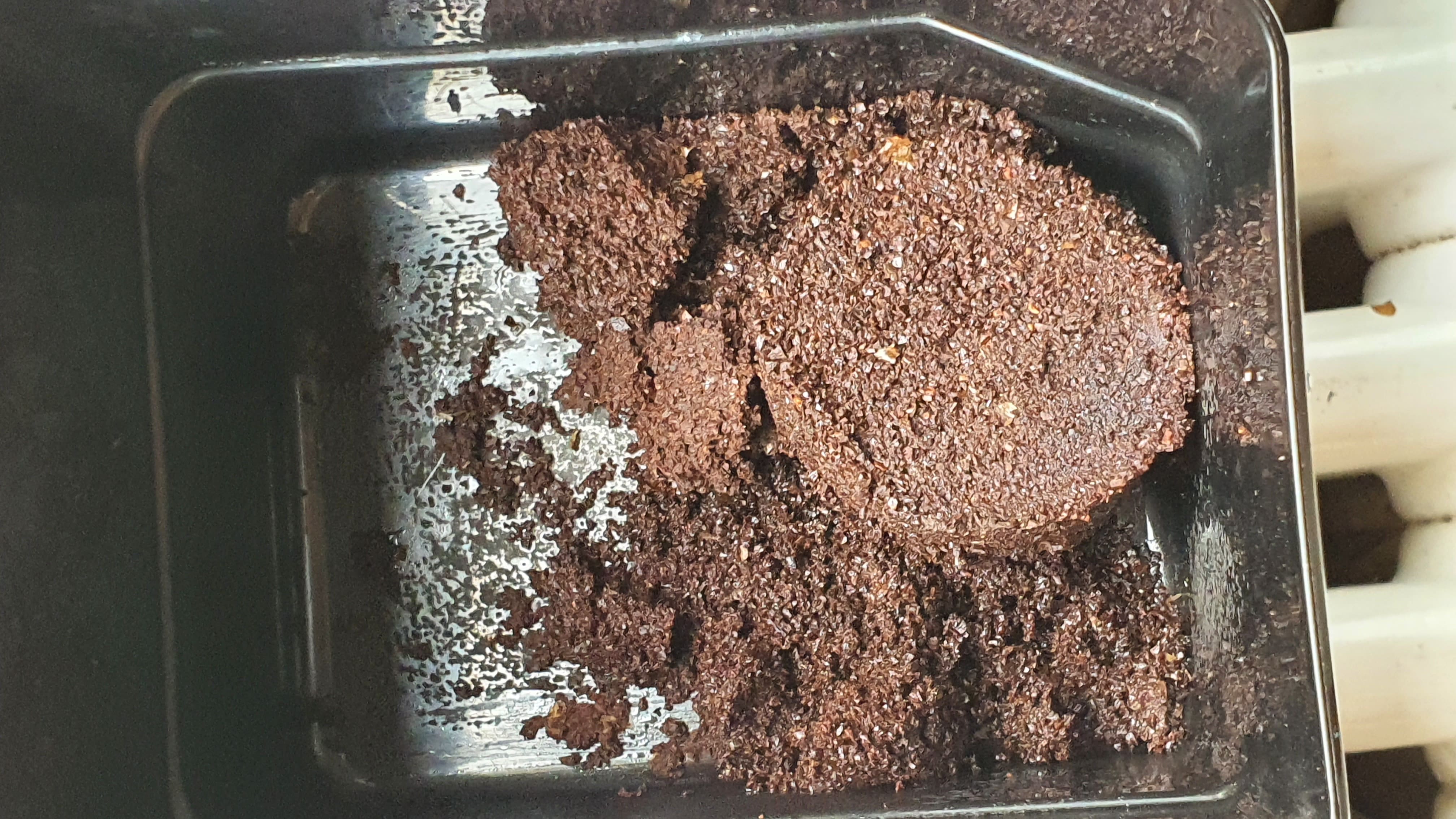

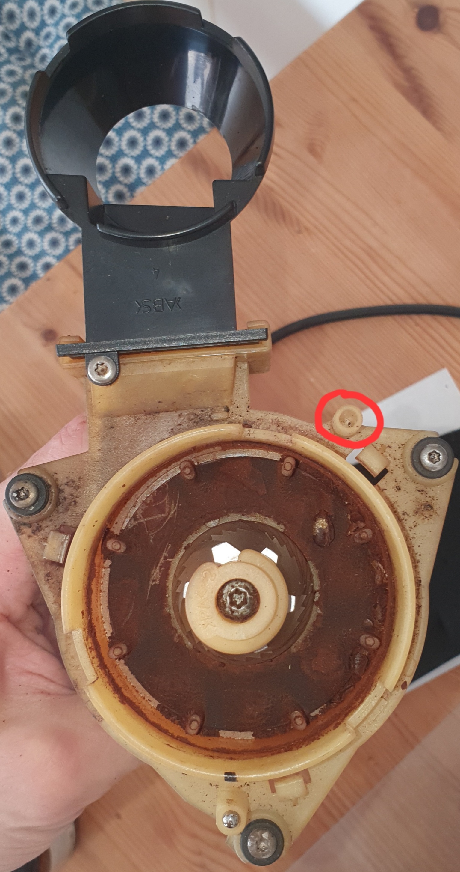

    • Der Tipp wegen Schmodder nehme ich an. Ich habe heute 2 Tassen gemacht und es ist nicht abgebrochen. Ich glaube es kamm bis jetzt nur vor, die zwei mal dass ich der Mahlwerk gesaugt/gereinigt habe. Es sah so aus als jemand schon dabei gewesen wäre, weil unter die Scheibe mit den zwei Feder und Kügelchen drunter dass das "klick-Geräusch" macht wenn man den Mahlgrad einstellt, fehlte ein Feder und kugel(och vermute es waren ursprünglich zwei, aber ich finde nirgenswo ein Foto von solche Mahlwerk schon geöffnet).
      Hier sind 2 Fotos vom Trester auf dem feinsten grad eingestellt

    • Der Mahlgrad ist mir etwas zu grob.
      Ist aber auch kein Wunder, wenn Feder und Kugel fehlen. Dann stellt sich das Mahlwerk von selbst immer in Richtung gröber.
      Ich würde jetzt Feder und Kugel einbauen, dann den Verstellring abnehmen, Mahlwerk auf Markierung stellen und dann den Verstellring zwei Rasten gegen den Uhrzeigersinn versetzt wieder aufsetzen.
      Dann ein paar Tassen beziehen und danach den Mahlgrad nochmal neu beurteilen.
