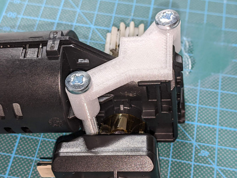

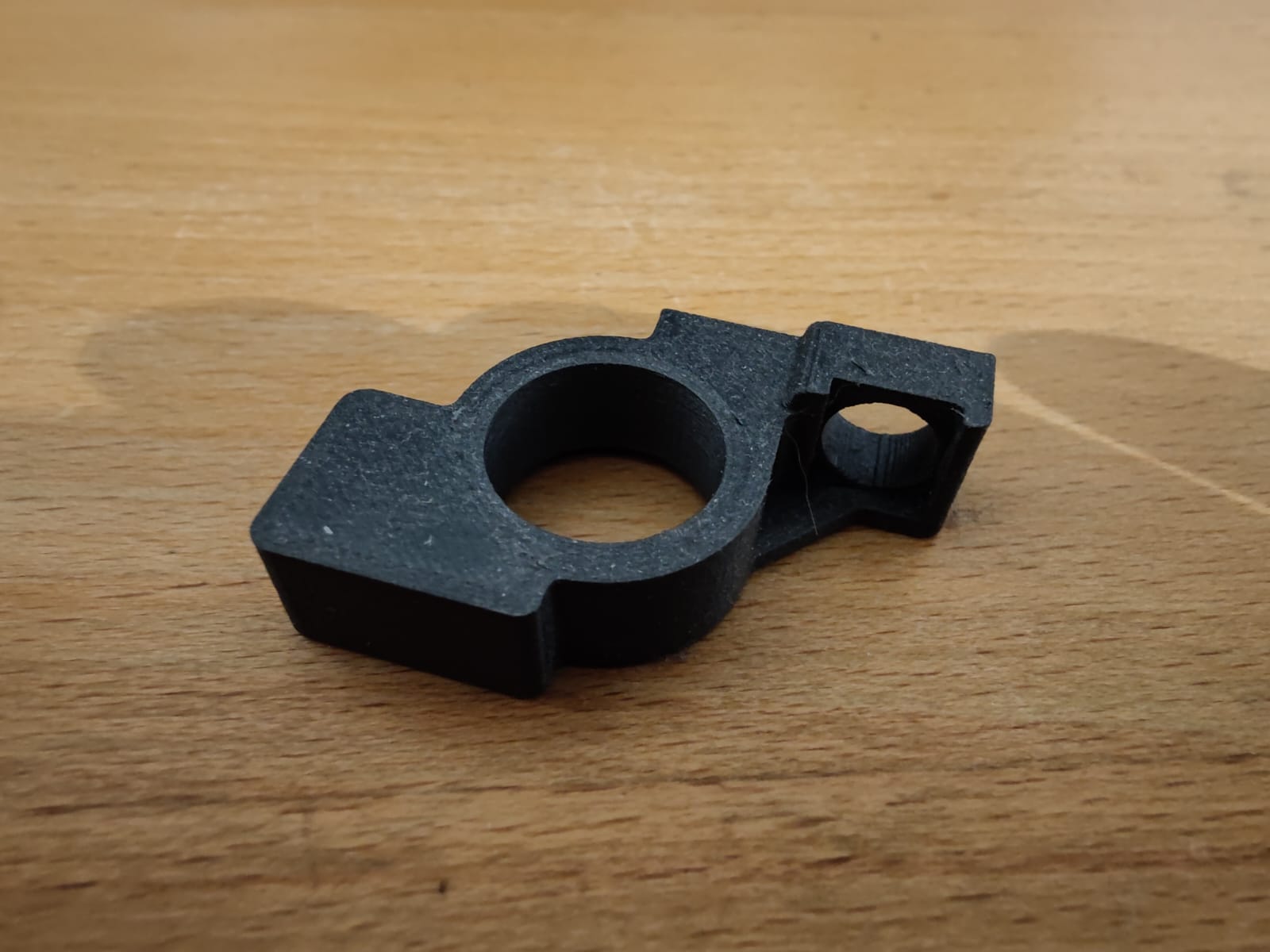

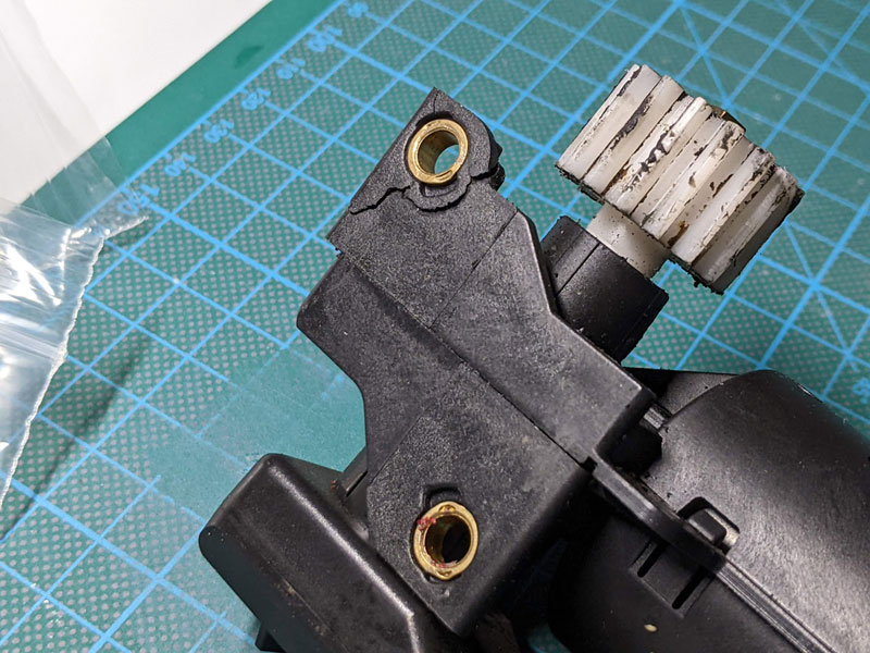

ich habe grade eine Impressa C5 zerlegt weil sie beim Einschalten dauerhaft laut gerattert hat. Wie sich herausgestellt hat, ist die Motorhalterung gebrochen, weshalb sich der Motor, wenn die Brüheinheit ganz nach oben gefahren war, weggebogen hat und durchrutschte, statt zu blockieren.
Die Halterung werd ich wohl mit etwas 3D Druck ersetzen
Mir ist aber aufgefallen dass das Zahnrad nicht wirklich geschmiert ist. Es ist nur etwas pulvrig klebendes schwarzes Zeug drauf. Könnte Graphit sein, oder irgendein Abrieb
Sollte ich das schmieren oder so lassen?? Hätte LM 47 dafür da...
