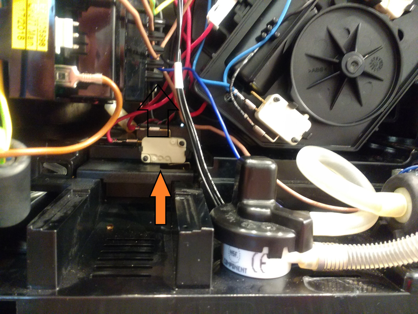

      Ich habe noch ein Foto angehängt, weiß jemand, wozu dieser Schalter dient? Der Schalter befindet sich unten links im Gehäuse.
      Könnte er in der falschen Stellung stehen? So wie der Schalter jetzt steht, leitet er Strom.
      Wir würden uns sehr freuen, wenn uns jemand dabei hierbei einen Tipp geben könnte.

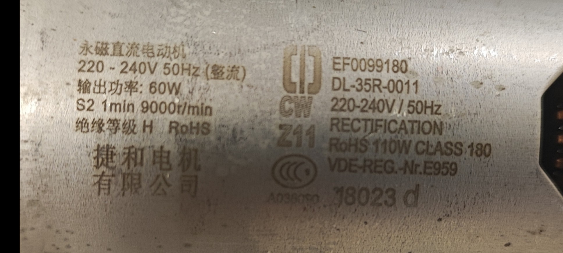

      bei den Motor handelt es sich um einen 230V, 60W, 50Hz Wechselstrom-Motor, also konnten wir die Steckdose nehmen.

    • Ich verstehe die Leute einfach nicht. Ich habe alle relevanten Bauteile benannt, es wird wild drauf Los gewerkelt. Die Grundstellung zum Antrieb hat BS verlinkt, den markierten Schalter kann man selber zuordnen, der dient zur Erkennung der Tropfschale. Warum ein anderer, alter Beitrag gekapert wurde kann man auch nicht nachvollziehen. Ich hätte den Triac getauscht, nachdem das Mahlwerk und Sicherung ganz sind. In diesem Video zeigt ein Fachbetrieb, öffentlich, wie man es nicht machen sollte

    • Wenn man den Text übersetzt kommt folgendes raus:
      Permanentmagnet Gleichstrommotor 220-240V 50Hz (gleichgerichtet) Ausgangsleistung: 60 S2 1min 9000r/min Isolationsklasse H RoHS Jiehe Electric Co., Ltd E959 EF0099180 DL - 35R - 0011 Asite 18023 d
      Das steht in Englisch auch daneben. Die Mühlen laufen seit eh und je mit Gleichspannung.
      Elektrik kann einen lebensgefährlich umbringen. Deswegen darf nur Fachpersonal solche Sachen anfassen...
