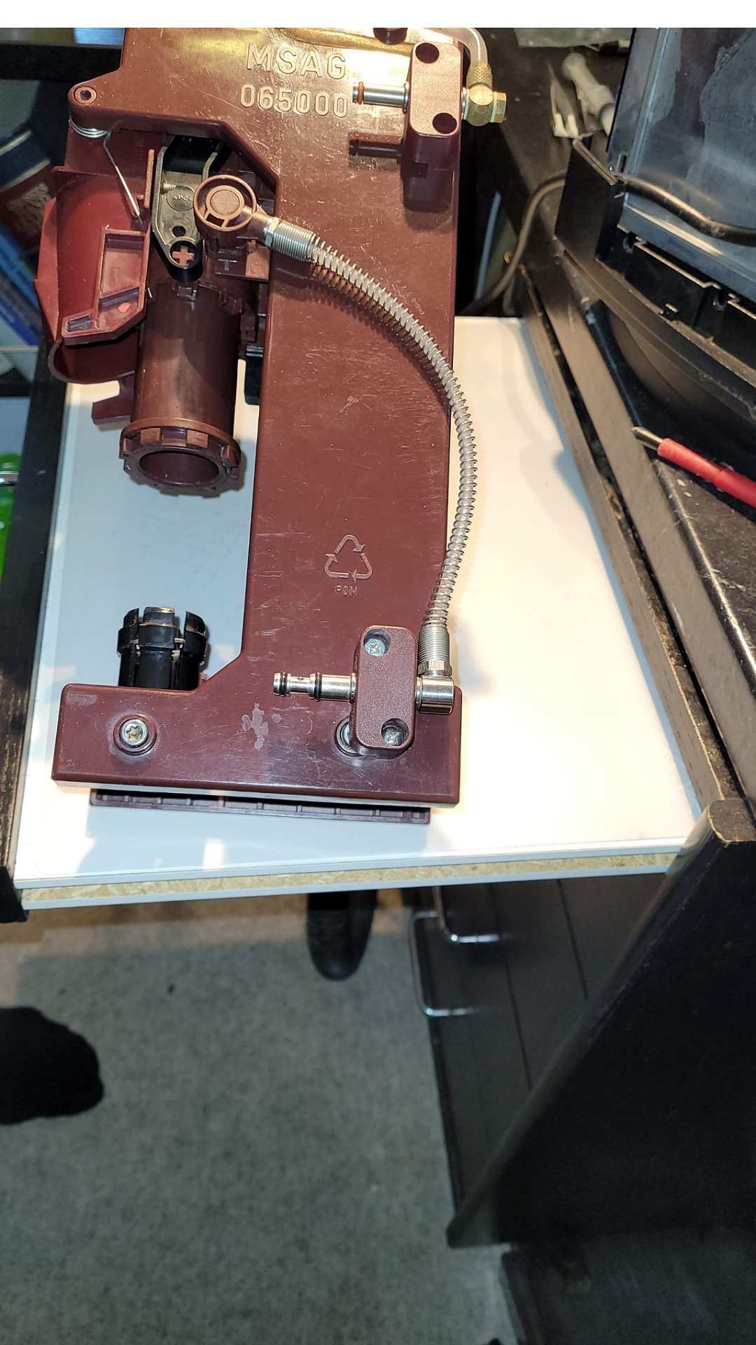

      Ich möchte gerne mal meine Erfahrungen mit der Brühgruppe einer WMF 1000 teilen.
      Ich habe viel recherchiert zu dem Thema und hier das Ergebnis.

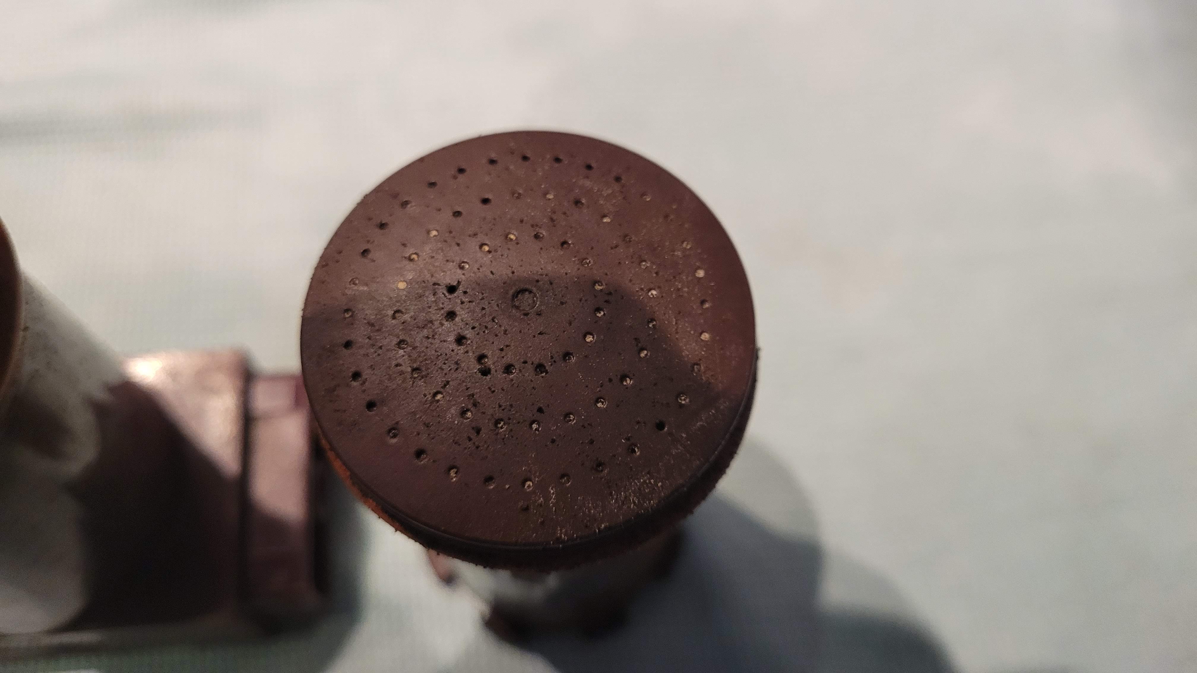

      Die Brühgruppe hat 2 Kolben der obere ist feststehend und arbeitet durch das Sieb (0.6mm Löcher) auch zur chrema Aufbereitung.
      Schaut man sich die dann genauer an, sieht man sowas
        891,49 kB, 4.032×2.268, 417 mal angesehen
        118,79 kB, 1.080×608, 356 mal angesehen
        257,91 kB, 1.080×608, 463 mal angesehen

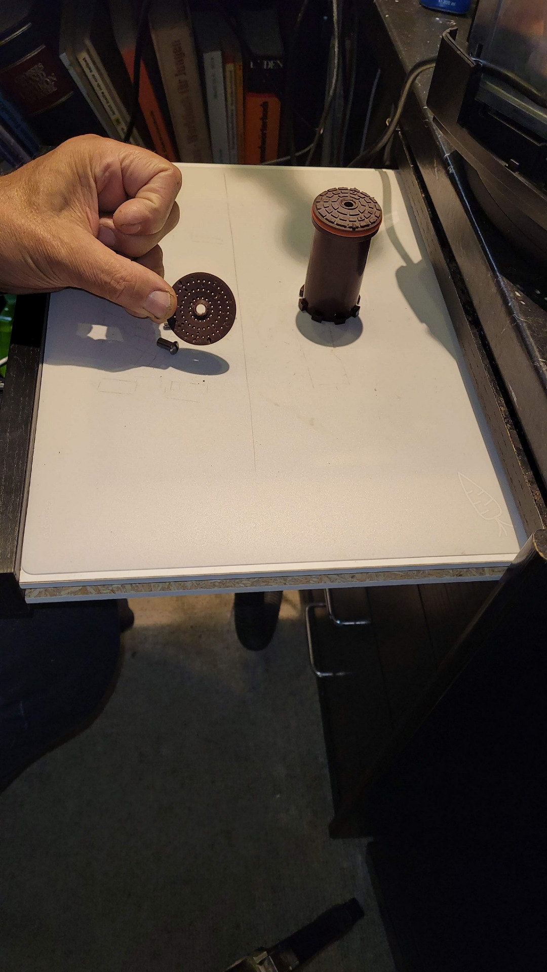

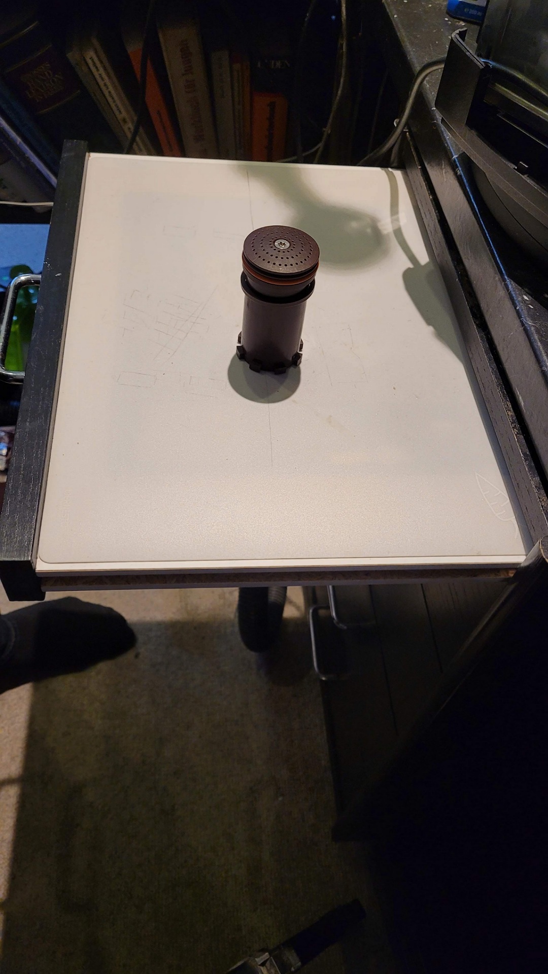

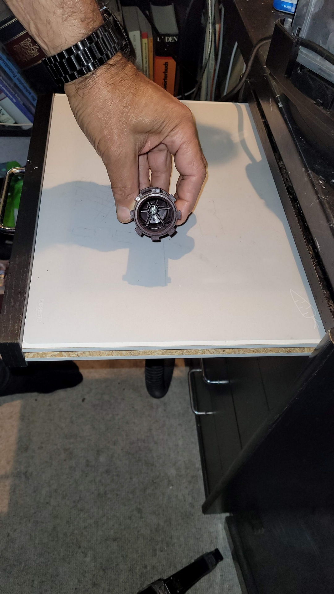

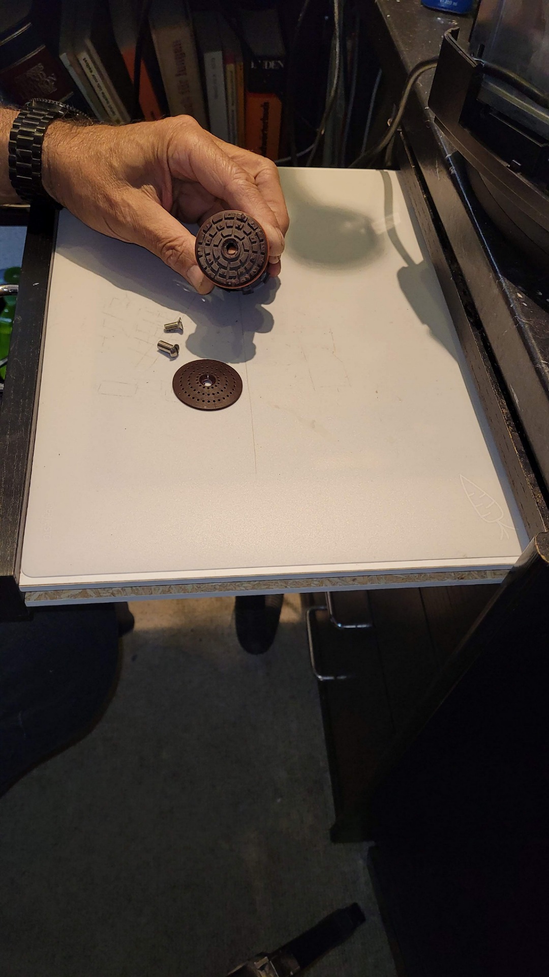

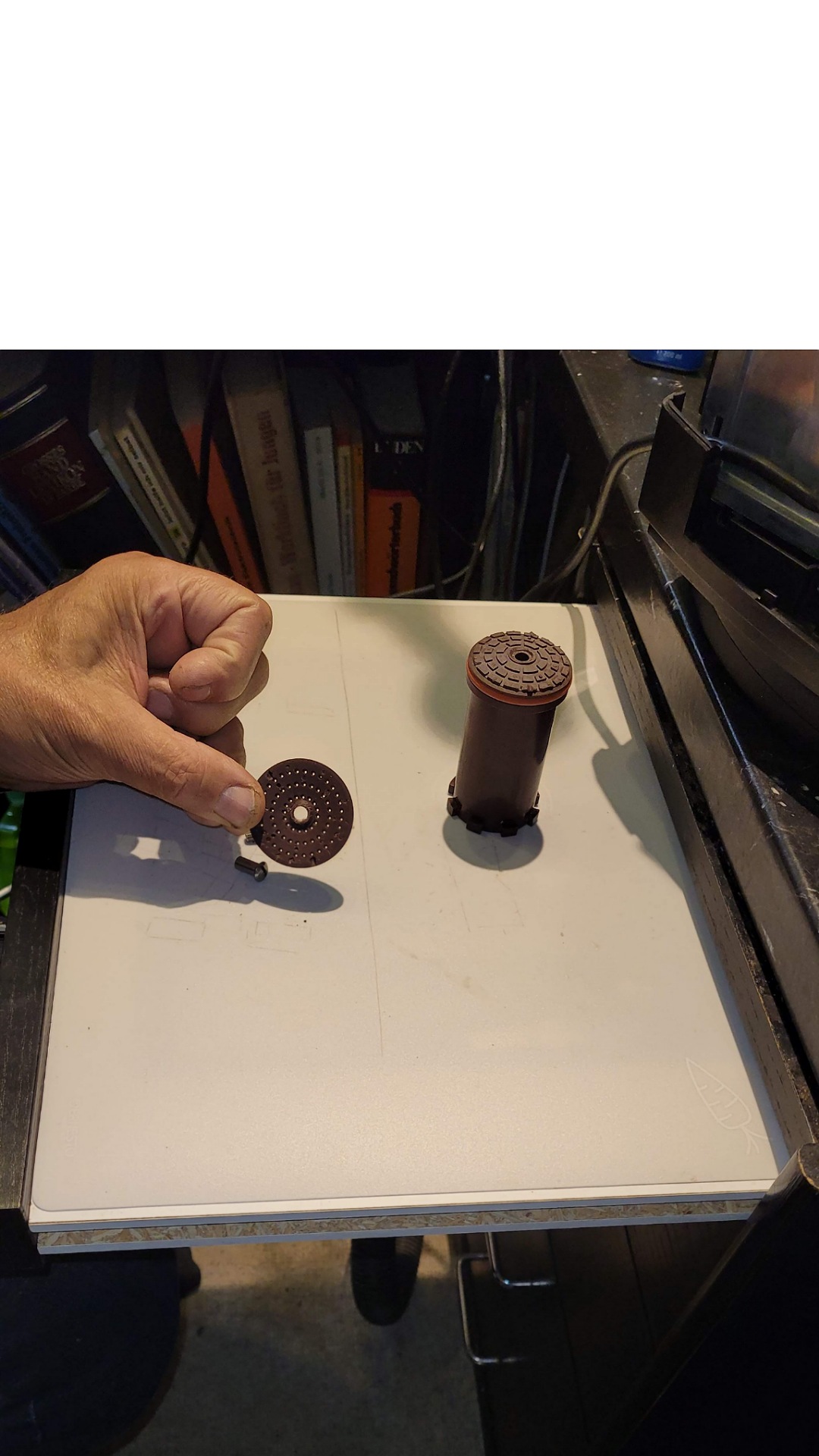

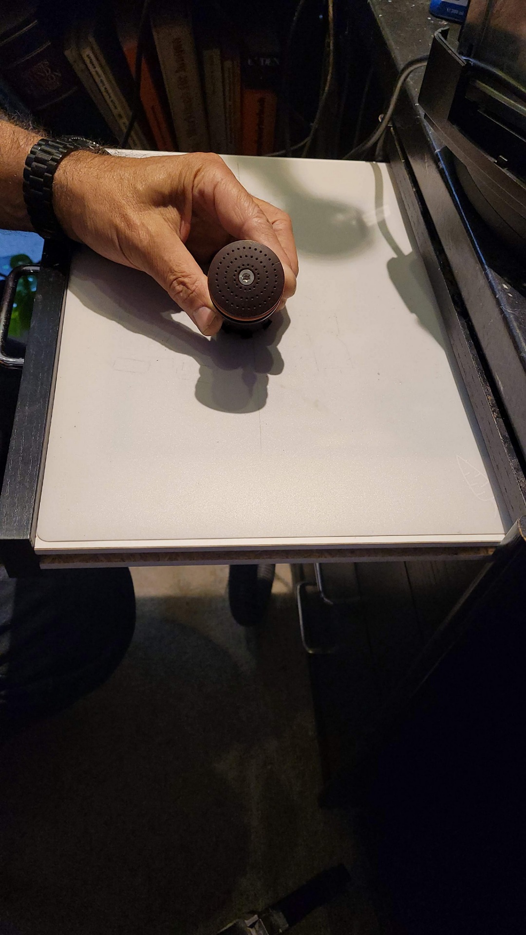

    • Dazu habe ich eine geniale Lösung gefunden.
      Der Lieferant öffnet den verschweißten Kolben und ersetzt die Schweissung durch eine Edelstahl Verschraubung.
        374,35 kB, 1.080×1.920, 278 mal angesehen
        410,96 kB, 1.080×1.920, 308 mal angesehen
        391,04 kB, 1.080×1.920, 287 mal angesehen

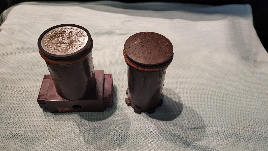

    • Jetzt kann man den Kolben zum reinigen aufmachen.
      Meiner Meinung genial.
