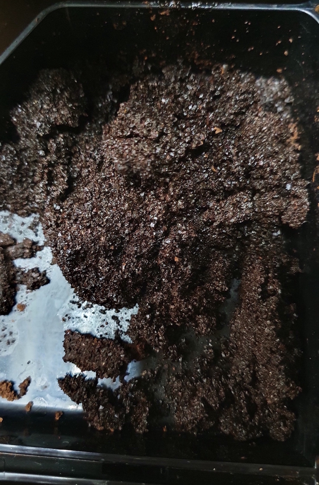

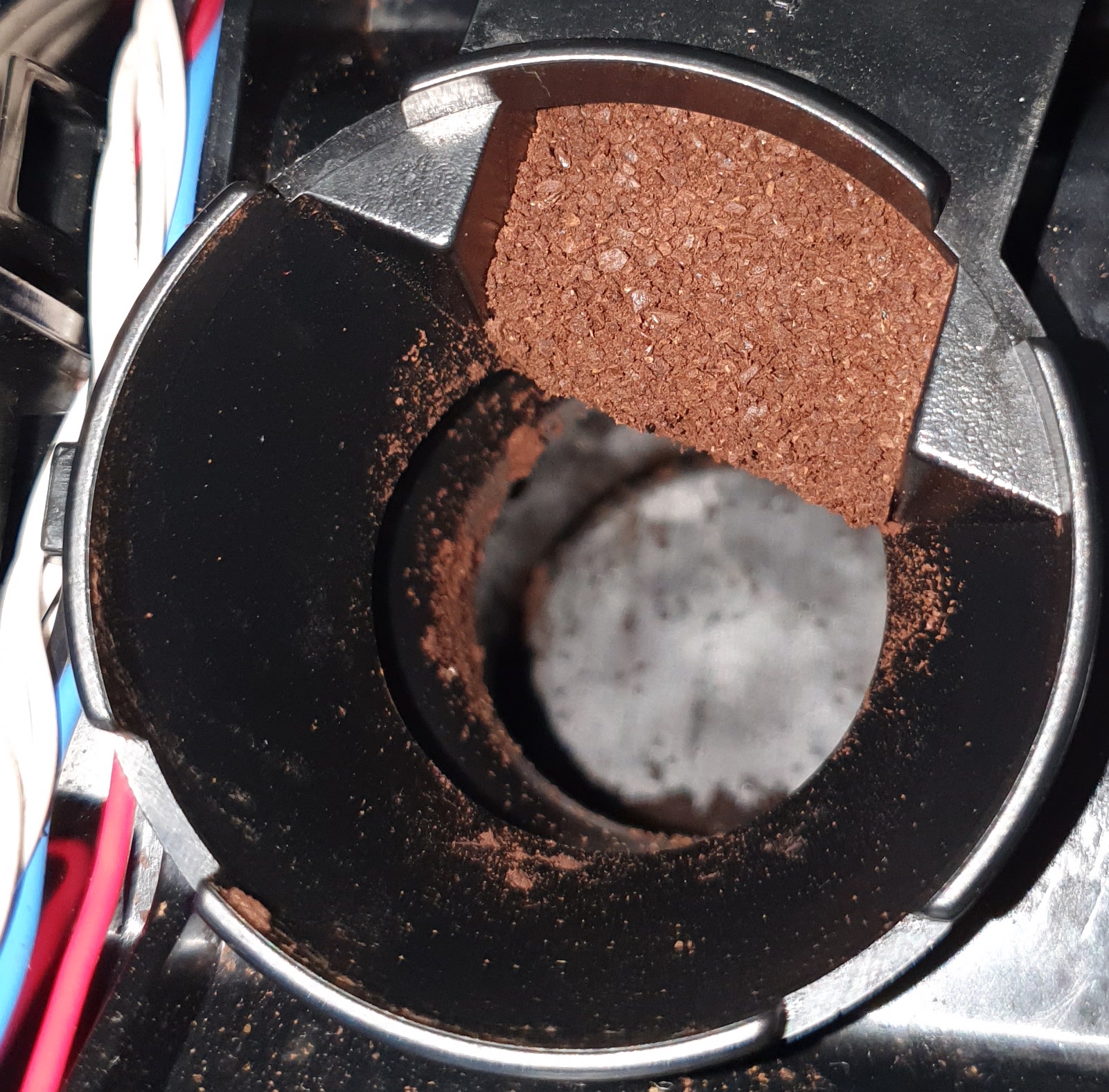

      Ich hab Euch mal ein Bild der gemahlenen Bohnen angehängt, was meint Ihr? Wie schaut der Mahlgrad aus?
      Noch immer zu fein oder doch schon zu Grob?
      Ebenfalls ein Bild hab ich vom "Auswurf" gemacht, da ist leider nichts von einem kompakten PUK zu sehen. An was könnte das liegen?
      Vielen Dank
