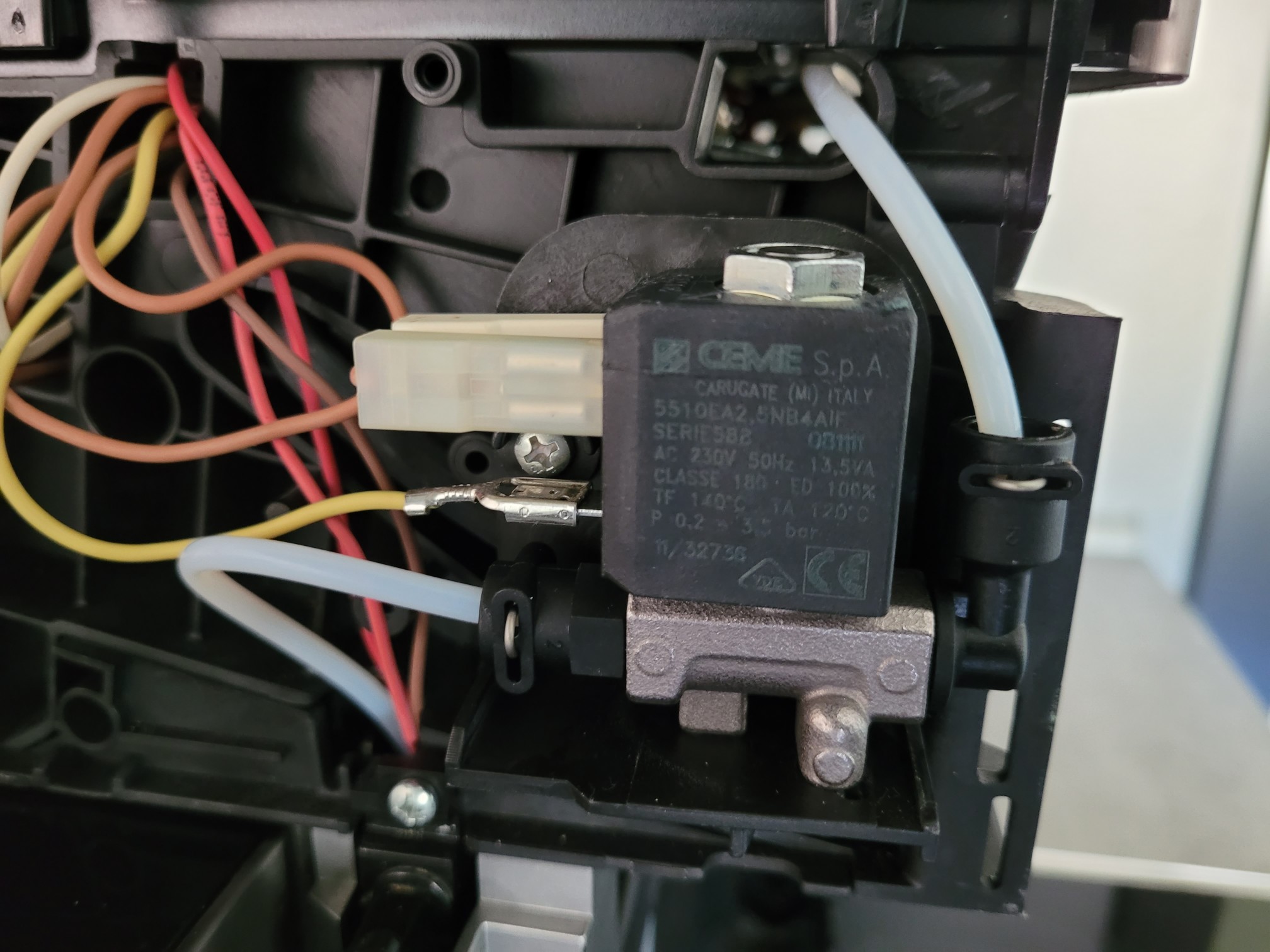

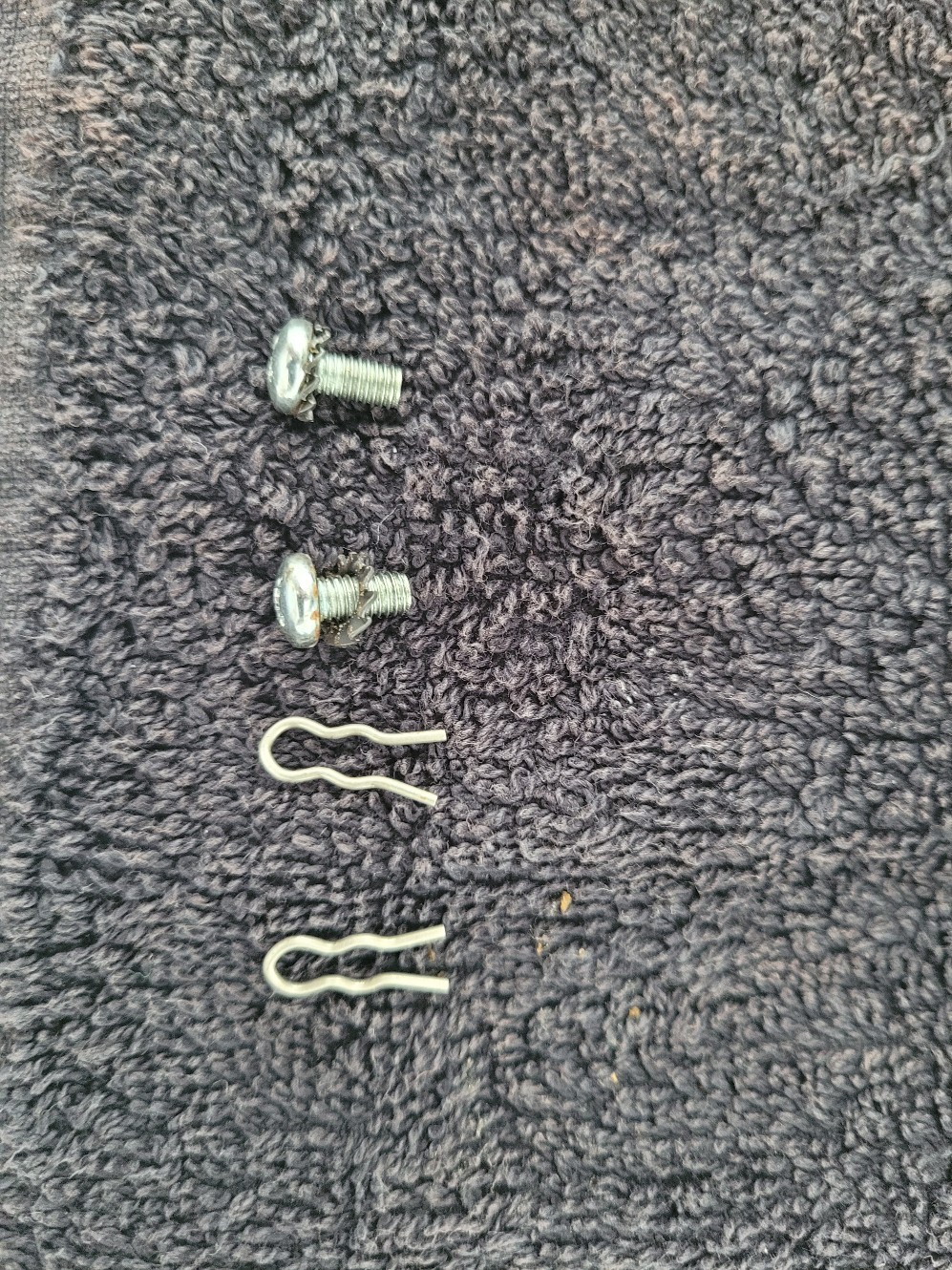

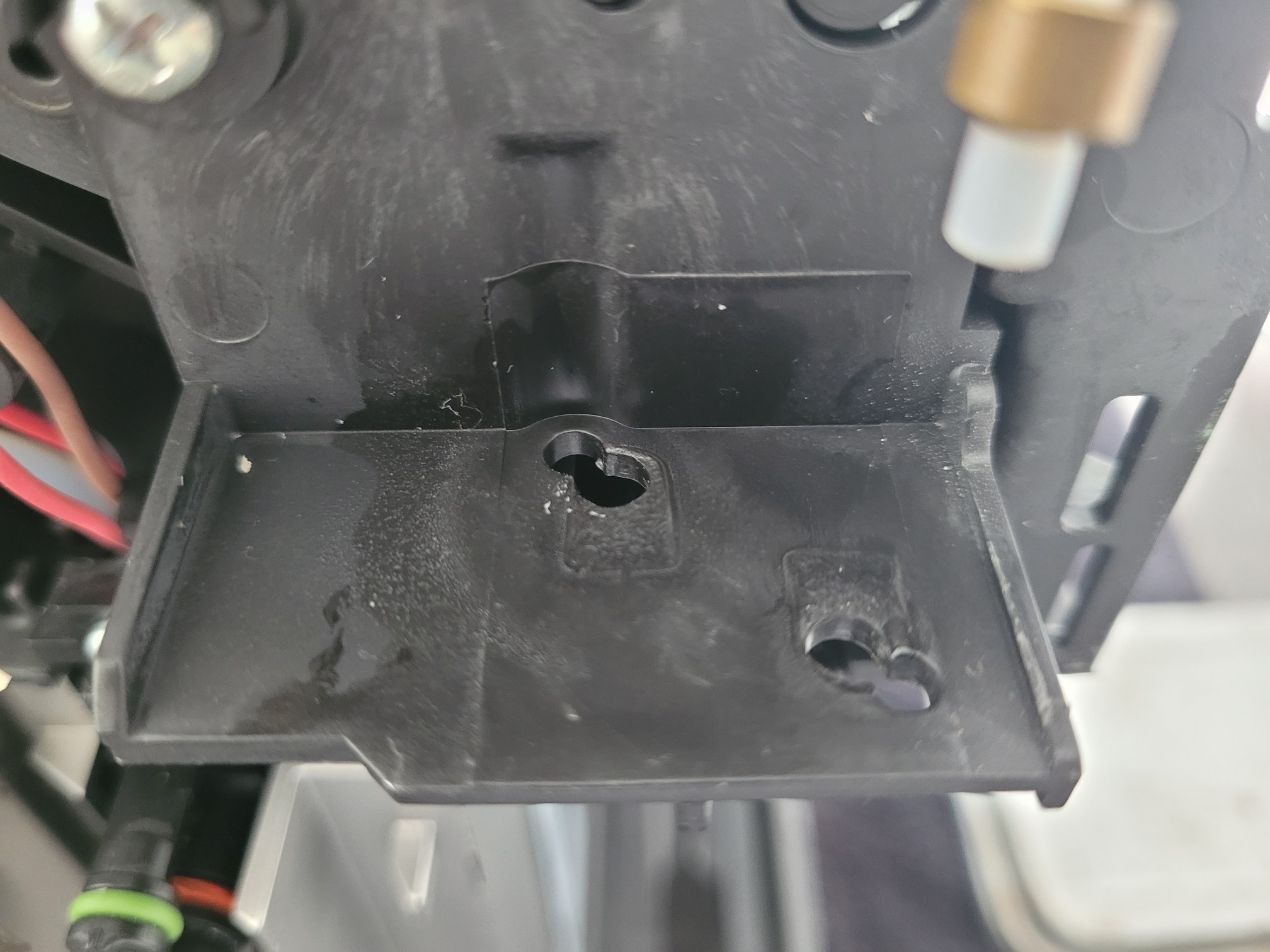

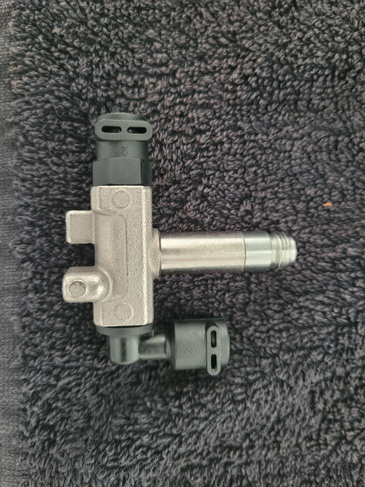

    • Hi zusammen und zunächst mal 1000 Dank für eure Antworten :thumbsup:
      Ich hab mir das jetzt nochmal genau angeschaut und euch auch Fotos angehängt. Mich beschleicht nämlich der Verdacht, hier wurde schon mal was dran gemacht. Zumindest sieht der Steg schon bearbeitet aus und auch die Schraubenlöcher sind so sicher nicht normal.
      Ich habe auch die einzelnen Teile mal fotografiert. Klammern habe ich da z.B. auch schon bei.
      Und auch eine Erdung, wie bei dem Ventil im Shop beschrieben, scheint mir hier schon angeschlossen zu sein.
      Könntet ihr mit eurem fachkundigen Auge nochmal draufschauen bitte und mir sagen, ob sich hierdurch irgendwas an meiner Einkausliste ändert?
      Und dann frage ich mich noch, ob ich auch den gerade Raccord neu brauche. Den hab ich weder einzel im Shop noch in dem von Pusche genannten Set gefunden ?(

    • Die alten Racords kannst du nicht mehr verwenden. An der Seite mit dem geraden Raccord kommt der Schlauch direkt in das neue Ventil. Und ja, da wurde schon mal gebastelt.
      Wieso hast du nur eine Sicherungsklammer, es müssten 2 im alten Ventil gewesen sein?
    • gtg2012 schrieb:
      Sind auch 2 auf dem Foto.
      hatte ich auf dem Handy nicht gesehen. Und nein, das liegt nicht an meinen Augen 8)
    • Hallo zusammen. Ich hatte das eigentlich erfolgreich repariert - dachte ich. Und ne zeitlang lief es auch gut. Aber dann hat sich der neue Racord gelöst.
      Der alte war ja zum aufschrauben. Der neue kann nur gesteckt werden. Muss der dann vielleicht noch irgendwie arretiert/gesichert werden und wenn ja womit?
      Die beiden Klammern brauch ich ja um die Schläuche zu sichern und die würden auch nicht passen.
      Bin hier echt n bisschen ratlos ?(
