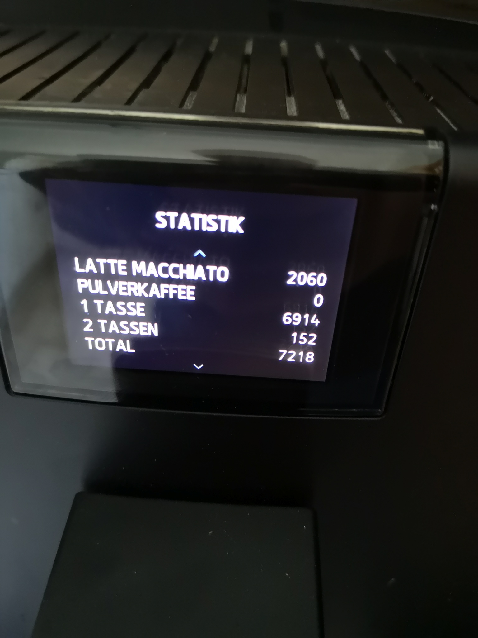

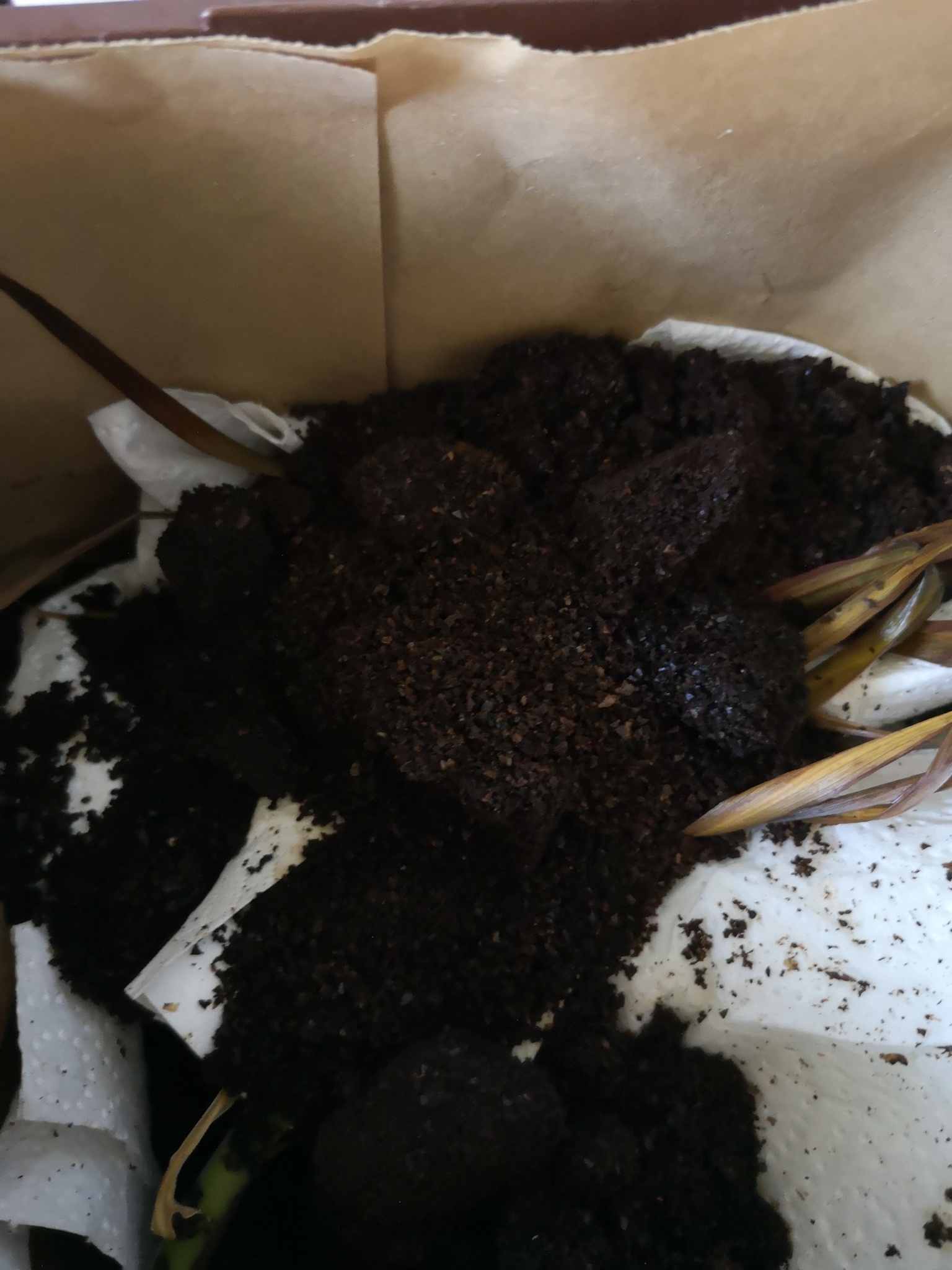

      Beim Latte und Cappuccino ist jeweils eine Kaffeestärke von 3 Bohnen eingestellt, beim normalen Kaffee ist eine stärke von 2 Bohnen eingestellt. Wenn ich beim Milchkaffee die Kaffeestärke reduziere, dann funktioniert die zubereitung. Also wird zu viel Mahlgut produziert.
      Im Anhang hab ich das Bild vom Trester (leider kurz davor in die Biotonne entleert) und der Statistik beigefügt. Allerdings ist der Trester vom Normalen Kaffee mit 2 Bohnen stärke, da in den letzten Tagen kein Milchkaffee aufgrund des Fehlers mehr gemacht wurde.
      Was wäre die ursache für die überfüllung ? was ist da defekt ? kommt das wirklich vom Mahlwerk, oder ist da ein Sensor defekt ?

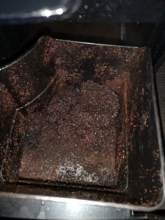

      Hab gerade zum Test noch einen Cappuccino mit einer Kaffestärke von 2 Bohnen erstellt, da funktioniert die zubereitung,
      Foto vom Trester hab ich noch beigefügt.

    • Die Mahlsteine sind verschlissen, deswegen wird zu viel Pulver produziert. Das Pulver ist auch viel zu grob.
      Bei der Anzahl an Bezügen nicht wirklich ungewöhnlich.
      Du kannst jetzt mal versuchen den schwarzen Verstellring am Mahlwerk abzunehmen, und um zwei Rasten gegen den Uhrzeigersinn wieder aufzusetzen.
      Dadurch lässt sich dann das Mahlwerk weiter zudrehen.
      Wenn das nicht reicht muss der Mahlring bzw. das ganze Mahlwerk neu.
