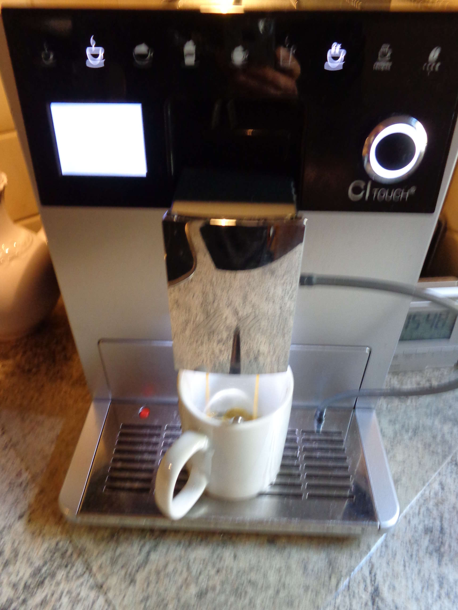

    • So, wenn man nicht mehr darauf wartet das der Fehler auftritt... (Bild anbei)
      Zum Display: Ich gehe davon aus, das es sich um ein seriell angesteuertes Display handelt, dann könnte diese Art der Anzeige darauf deuten das der (Daten-)Eingang offen (also auf "1") ist/liegt. Das würde zu einem Wackel-Kontakt und auch zum Bild (alle Bildpunkte gesetzt) passen. Dann werde ich mal die Machine auseinander nehmen und mir die Verbinder dort ansehen.

      Wie im Bild zu sehen ist, läuft dort gerade eine Tasse Crema..
