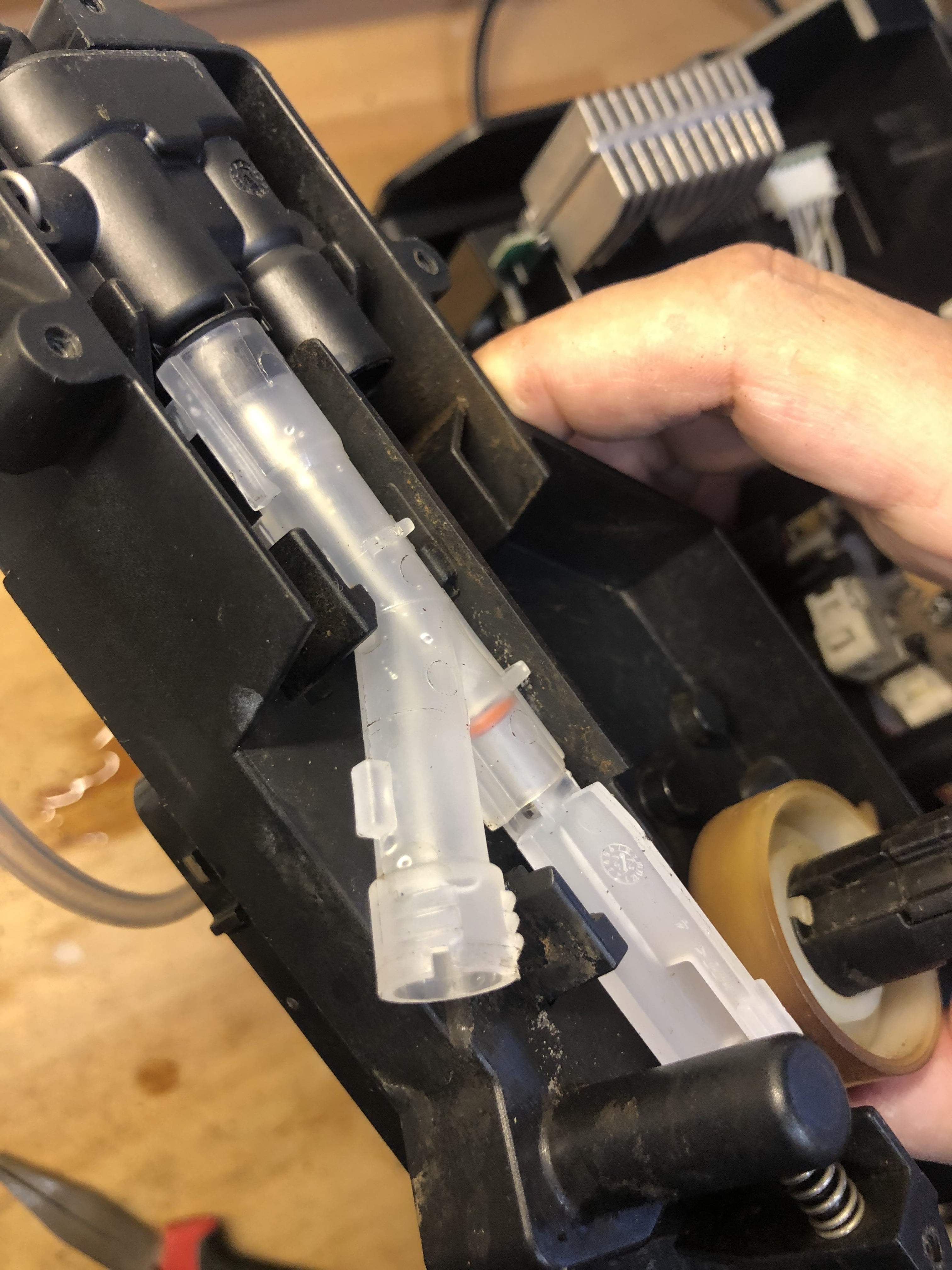

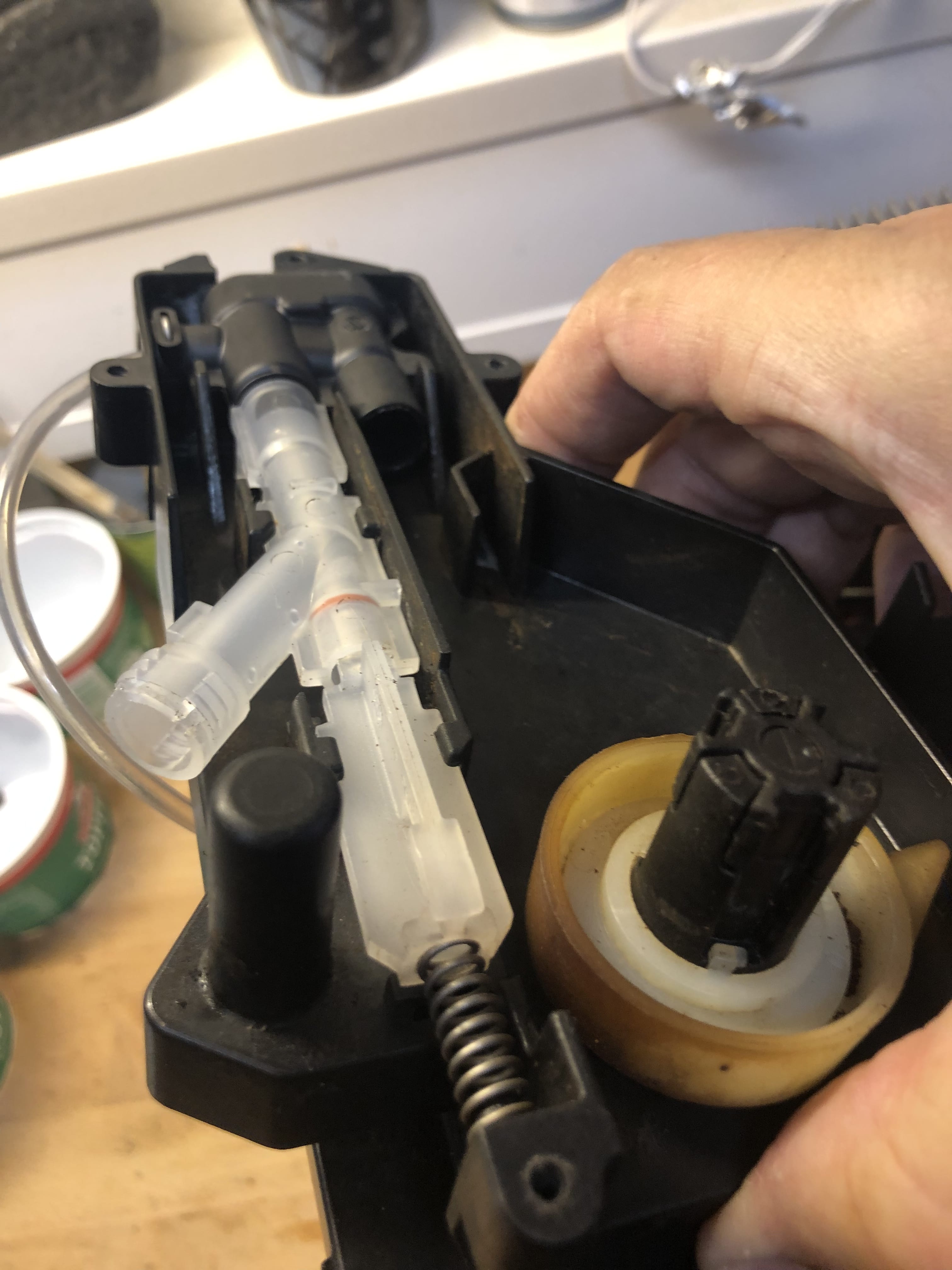

Erst einmal hallo zusammen,
ich habe bereits die Suchfunktion genutzt und ähnliche Probleme gefunden, allerdings nicht das komplett Zutreffende.
Die Ci lief völlig problemlos nach Tausch des Drainageventils und der Brüheinheit. Morgens ersten Kaffee gezogen, einwandfrei.
Bei der 2.ten Tasse stand Entkalkung. Vorschriftsmäßig gestartet und dann fing das Elend an. 1 und 2 Spülvorgang läuft
sie durch, dann kommt Entkalkung/Abbruch, der Drehschalter blinkt weiß, draufgedrückt, dann kommt Systemstart.
Das Späßchen geht immer und immer wieder. Es kommt beim 1. und 2. Spülvorgang heißes Wasser und beim 3.
Spülvorgang hört man deutlich, dass sie will aber nicht kann als wenn da irgendetwas blockieren würde, die Maschine
brummt nur.
Hätte irgendjemand eine Idee. Ich habe Melitta angerufen und wollte die Reparatur nutzen, da wurde mir mitgeteilt
wenn ich die Maschine schon mal geöffnet hätte, kommt das nicht mehr in Frage. Ich habe hier also einen Vollautomaten
stehen, bei dem vermutlich nur eine Kleinigkeit defekt ist und kann sie nicht mehr nutzen.
Ich wäre für jegliche Hilfe dankbar.![:)](https://komtra.de/forum/wcf/images/smilies/smile.png)
