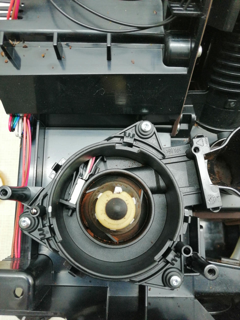

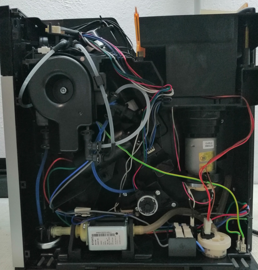

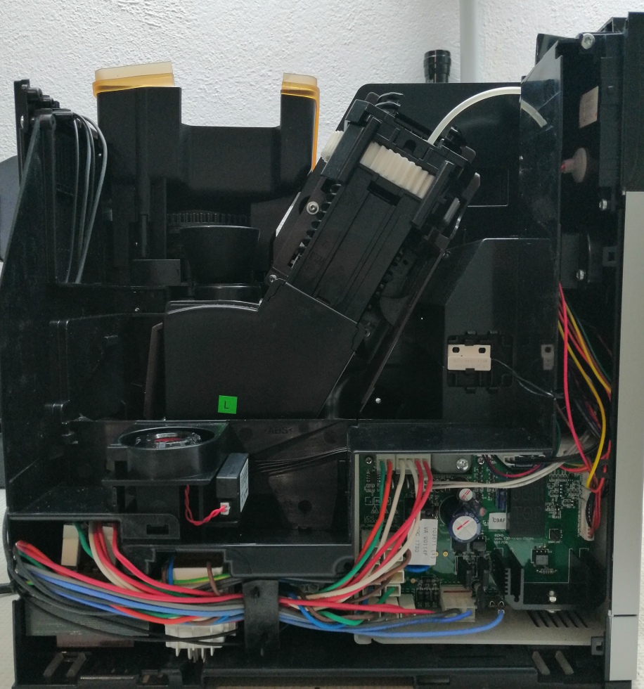

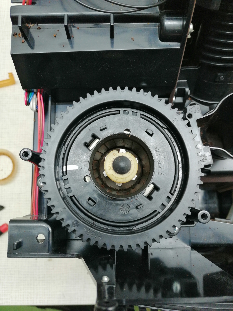

      Hallo miteinander,
      falls es wen interessiert, hab ich hier mal die Jura D6 als Innenansicht.
      Die Maschine macht einen wunderbaren Kaffee und arbeitet sehr sauber, ist aber unangenehm laut.
      Das Innenleben wirkt sehr "aufgeräumt", vielleicht ist hier einfach zu viel Resonanzraum, das Gerät ist insgesamt auch auffallend leicht.
      Gut gelungen finde ich die Schlauchführungen am TB.

    • An der Maschine ist doch nichts gelungen, alter Wein in neuen Schläuchen ist die! Logik und Leistung zusammengefasst, Hexfets für den BG Antrieb, Stellmotor fürs DV. Die wird viele bekannte, reparable und irrepable Defekte bekommen.
      Ansonsten ist das nur eine alte E oder F Maschine. Kann man Reinigen/Entkalken auch ohne Aufforderung starten?
    • Was mich brennend interessieren würde ist wie
      lange die Mühle beim 2-Tassen-Bezug läuft.
      Ich habe nämlich hier eine fast neue Mühle
      und weiß nicht mit welcher Mahldauer ich sie
      testen muss. Wenn es die gleiche Abhängigkeit
      wie bei den Aroma+ Mühlen gäbe müsste es
      10,9 Sekunden sein…
      Ansonsten finde ich die aktuellen D, E, S und Z
      Geräte vom mechanischen Aufbau her auch recht
      gelungen.
      Es mag aber durchaus elektronische Anfällig-
      keiten geben die Jura früher nicht hatte.
    • Hmmm...
      das kommt schon in die Richtung und es scheint, dass tatsächlich
      eine noch längere Laufzeit bei dem ME044-Typ005 als bei dem
      "normalen" ME005 (mit dem breiten Pulverkanal) vorliegt.
      Habe mal nachgesehen, wenn die selbe niedrigere Mahlmenge wie
      bei der nicht unähnlichen C5 genommen würde, dann müsste sie
      sogar nur 10,6 Sekunden mahlen - das wäre noch näher dran.
      Die knapp 11 Sekunden hätten sich auf die C9 bezogen.
      Der Vergleich zu den aktuellen anderen Maschinen mit einer
      Aroma+ Mühle und der damit kürzeren Mahlzeit würde auch den
      gefühlt hohen Lärmpegel beim Mahlen erklären.
      Ich bin mir auch nicht sicher, ob diese Mühlen das Spezialfett zur
      Geräuschreduzierung haben - was nochmals mehr Geräusch
      bedeuten würde.
      Danke mal soweit.
