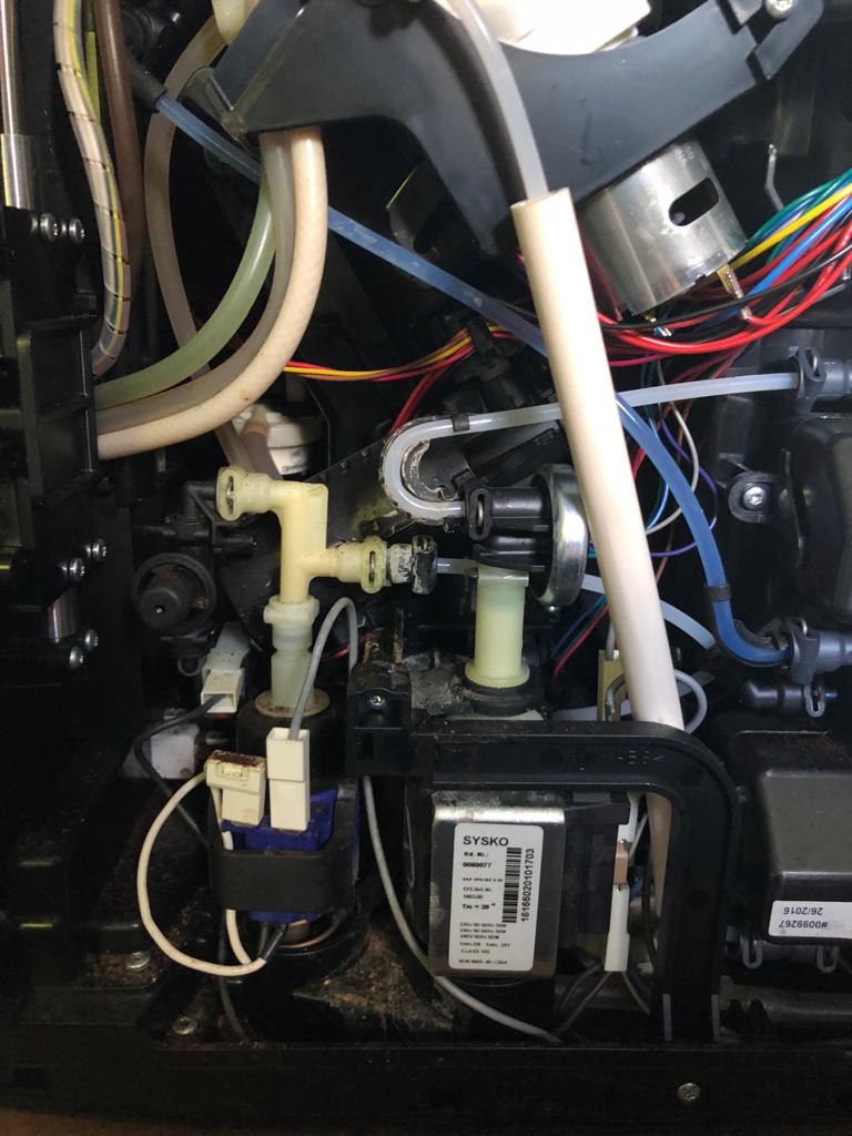

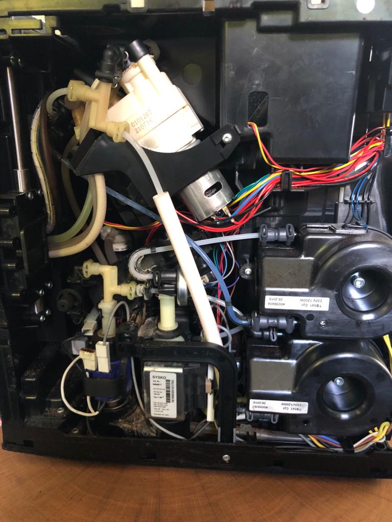

      Verschiebung BlackSheep! :) Die Fehlermeldung war in der Tat 'Error 4' und nicht 'C4'. Ich habe es geschafft das Seitenteil aufzumachen und wollte mal kurz nachfragen, wo genau der Sensor Thermoblock sitzt?
      Bedanke mich für jede Hilfe, die ich kriege, im Voraus!
      Darmidon

    • Die zwei Leckagen sollten auch beseitigt werden, besonders beim Keramikventil.
      Wenn die Baujahr 2020 ist, nicht gewerblich genutzt wird, dann dürfte da keine Undichtigkeit auftreten. Wenn die wesentlich älter ist, gegen 10T Bezüge, dann wäre der Zentralservice besser, als selber dran zu basteln.
      Ohne die genaue Geschichte zu kennen, wird es schwierig, eine konkrete Empfehlung zu geben.
    • Die Maschine ist von 2016.
      Bei dem komplexen Fehlerbild wieder so zusammenbauen
      dass niemand was merkt und zum Zentralservice von Jura
      nach Singen.
      Hatte ich auch schon bei meinem ersten Beitrag geschrieben.
      Umsomehr war ich erstaunt, dass Du die Maschine selber
      zerlegt hast - aber nachdem was man da sieht kann man
      eine Selbstreparatur nicht empfehlen…
      Insbesondere da Error 4 auch von einem kapitalen Elektronik-
      schaden kommen kann den man dannunmöglich selber beheben
      kann.
