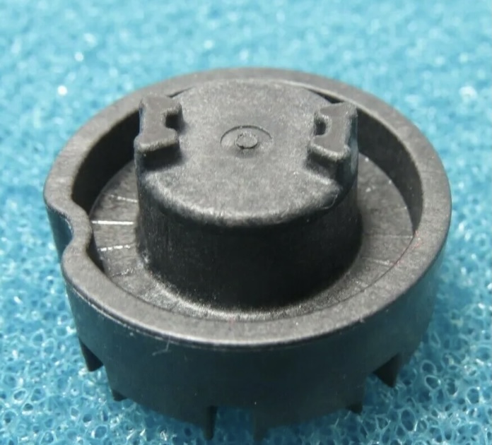

    • Den von jura habe ich eingebaut aber es passt nicht(funktioniert nicht, entkalkungs schleife) der mitnehmer für Miele Keramikventil sieht so wie auf dem Bild aus

    • So einen habe ich auch noch nicht gesehen.
      Das ist anders als in (fast) allen anderen
      Keramikventilen - habe ich auch nicht…
      Für alle die den gleichen Mitnehmer haben wie auf dem Bild.
      Mein Keramikventil hat den gleichen Mitnehmer. Da ich diesen nirgendwo als Ersatzteil gefunden habe und ich nicht das ganze Keramikventil austauschen wollte habe ich mich hingesetzt und selbst ein 3D Model erstellt und gedruckt. Nach zwei, drei Versuchen habe ich jetzt ein funktionierendes Teil.
      mich habe es aus PA6-GF (Glasfaserverstärktes Nylon) gedruckt und bisher hält es einwandfrei.
      Wenn sich der Mitnehmer weiterhin bewährt verkaufe ich diesen gerne an „Beteoffene“ als Ersatzteil. Meldet euch einfach per PN.
    • Wie rau ist denn der Mitnehmer außen, wo er auf den Mikroschaltern läuft?
      Frage nur, da ich alle drei Mitnehmer auch schon als CAD Modell habe, aber beim Material noch Probleme sehe.
      Ich hab vor einiger Zeit mal alle drei aus Nylon mittels SLS herstellen lassen, und da war der Rand leider viel zu rau.
      FDM ist da wahrscheinlich besser geeignet, allerdings hätte ich bei PA6-GF Bedenken, dass der GF Anteil in sehr kurzer Zeit die Nocken von den Mikroschaltern abreibt.
