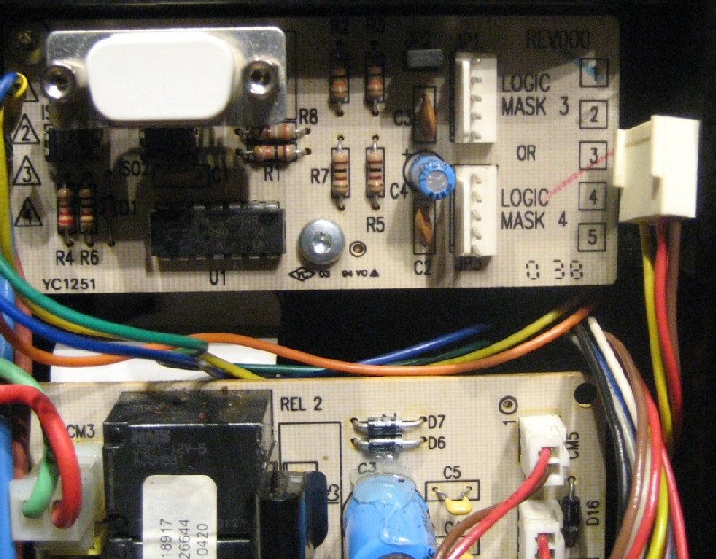

      Ich habe jedoch einen Stecker gefunden der nicht aufgesteckt war,
      auf der Platine gibt es zwei Steckersockel die passen würden:
      Logik Mask 3 und Logik Mask 4.
      Welche Funktion steckt hinter diesem Stecker, wo gehört er hin auf 3 oder 4?
