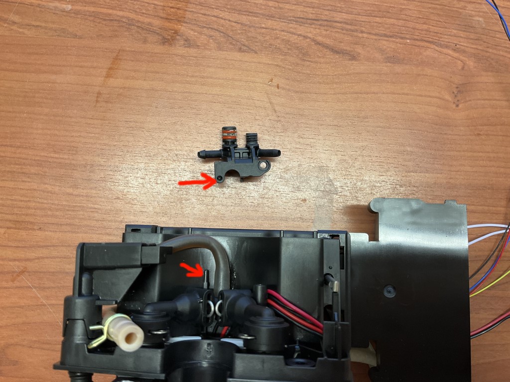

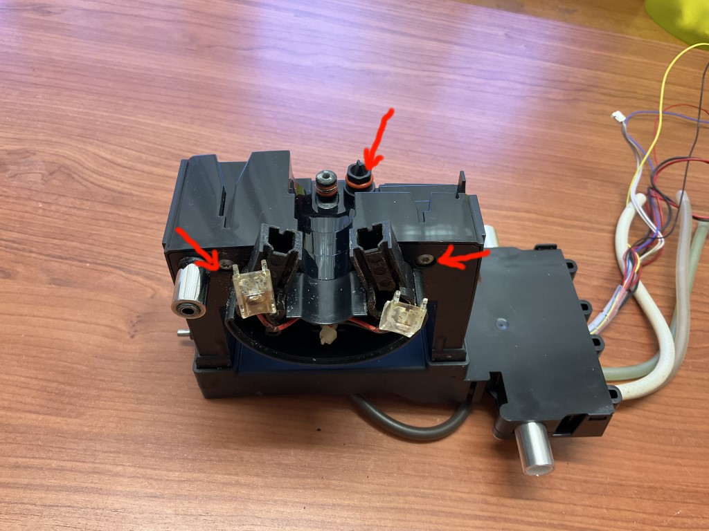

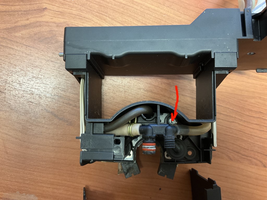

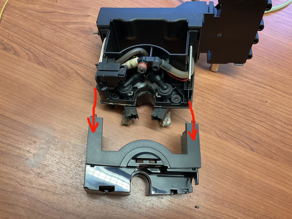

    • Wie versprochen nun die Bilder - hier ist der Auslauf zwar ausgebaut, aber die
      Arbeiten sollten auch möglich sein, wenn der Auslauf noch im Gerät eingebaut
      ist:
      Die halbrunde Abdeckung und die Kaffeeausläufe müssen schon entfernt sein.
      Dann die zwei Schrauben lösen und den Luftansaugstutzen rausschrauben.
      Nun kann die Abdeckung nach Vorne abgezogen werden:
      Diese Schraube entfernen - dann kann man den Dampfanschluß nach
      oben wegnehmen - es kann sein, dass es sich empiehlt um mehr Platz
      zu haben, die Schläuche zu lösen und den Dampfanschluß komplett zu
      entfernen:
      Bei den Arbeiten ganz vorsichtig sein, dass man den Führungsstift des
      Dampfanschlusses nicht abbricht - sonst wird es später Probleme geben,
      dass der Cappuccinatore sauber geführt wird und dicht aufsitzt:

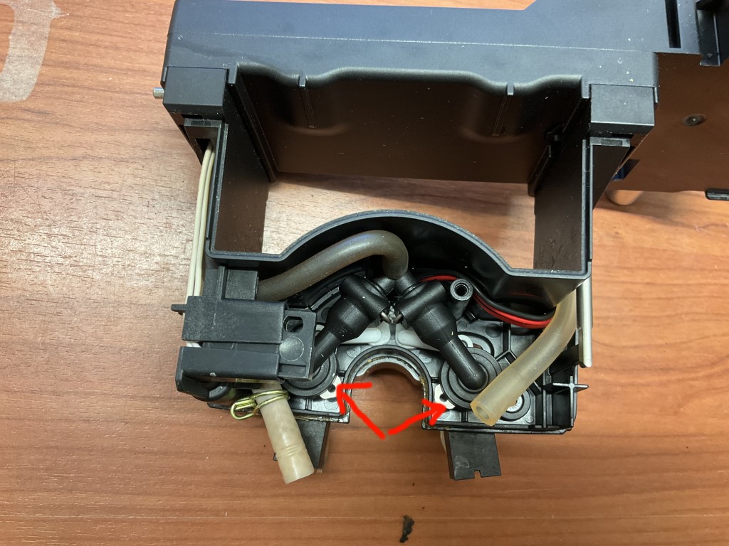

      Um an die Teile ranzukommen die evtl. verstopft sind, müssen die zwei Federbleche
      gezogen werden. Dann kann man den Y-Verteiler nach oben wegnehmen. Aber
      ACHTUNG dabei werden dann alle Teile locker, Zahnrädchen, Zugstangen, Federn
      Auslaufhalter etc. Wenn Dir das Zeug auseinander fällt, muss Du selber zu recht
      kommen. Da kann man aus der Ferne nicht helfen, wie das wieder richtig zusammen
      zu setzen ist!!!
      Hoffe das hilft weiter...
