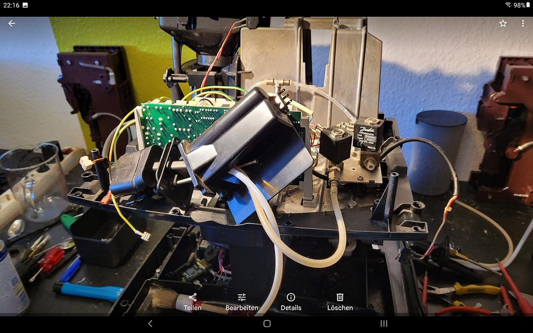

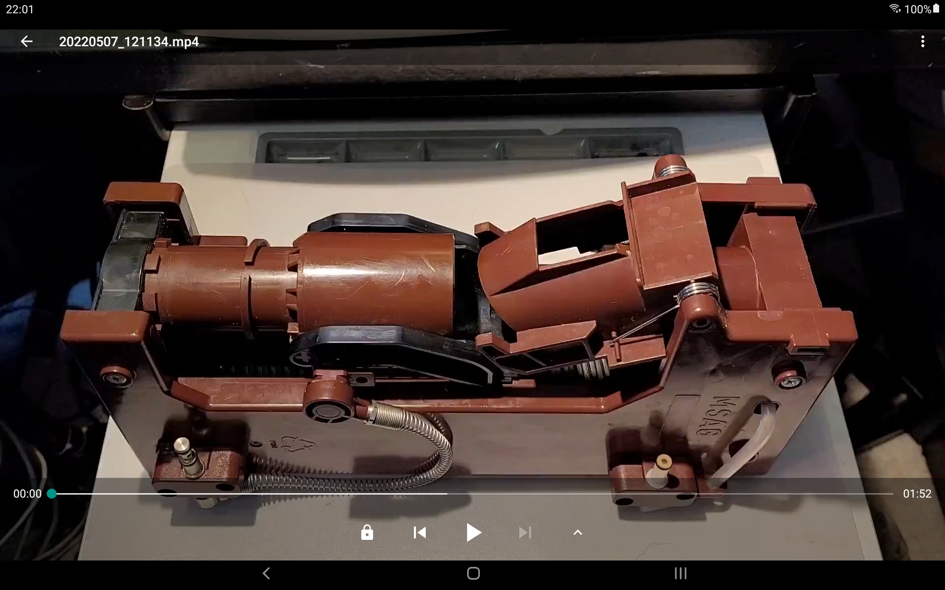

    • okay, das Phänomen taucht bei zwei verschiedenen BG auf.
      Auf dem Bild die revidierte BG. Also ich habe zwei die das gleiche Problem haben.
      Könnte es sei das eine Komponente hinter der BG ...das Problem verursacht?
      Ich meine, das im Wasserlaufplan noch ein Magnetventil vor dem Auslauf ist ....
      Das mit dem Schlauch schaue ich mir morgen an....
      Habe momentan noch ein S9 Kalkbergwerk auf dem Tisch... wenn die dann Probe läuft kann ich mich wieder komplett um die WMF kümmern...

    • So Leute, das ganze hat mir keine Ruhe gelassen... also die ausgebaute BG nochmal zum Thema Verstopfung des Schlauches unter die Lupe nehmen....
      Und nun wirds spannend... ich habe ja zwei BG's ... eine mit den neuen Kolben und eine noch keine.... die in der Maschine steckte.
      Ahnt ihr schon?
      Ich habe also BG aus der Maschine, und brav im Spül becken abgespielt und warum auch immer wieder eingebaut.
      (Wie verpeilt muß man sein)
      Ich also heute die überarbeitete BG eingebaut und zweimal Reinigungsprogramm... alles dicht und nichts springt mehr ab.
      Die Reparatur mit den Kolben hat's gebracht. Die Verstopfungen im unteren Kolben wech und alles schön
