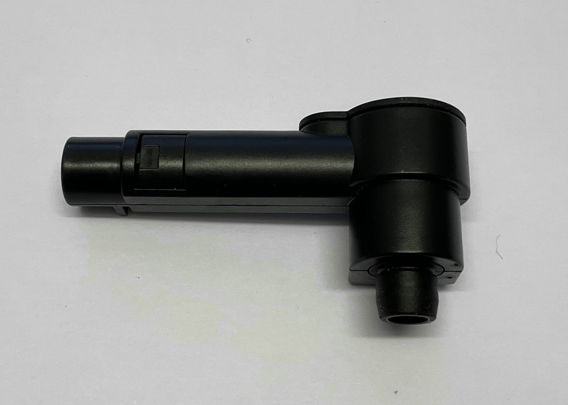

So sieht die Cappuccinatore aus wenn sie komplett ist. Das Gehäuse ist verklebt, so dass man
das normalerweise nicht öffnen kann:

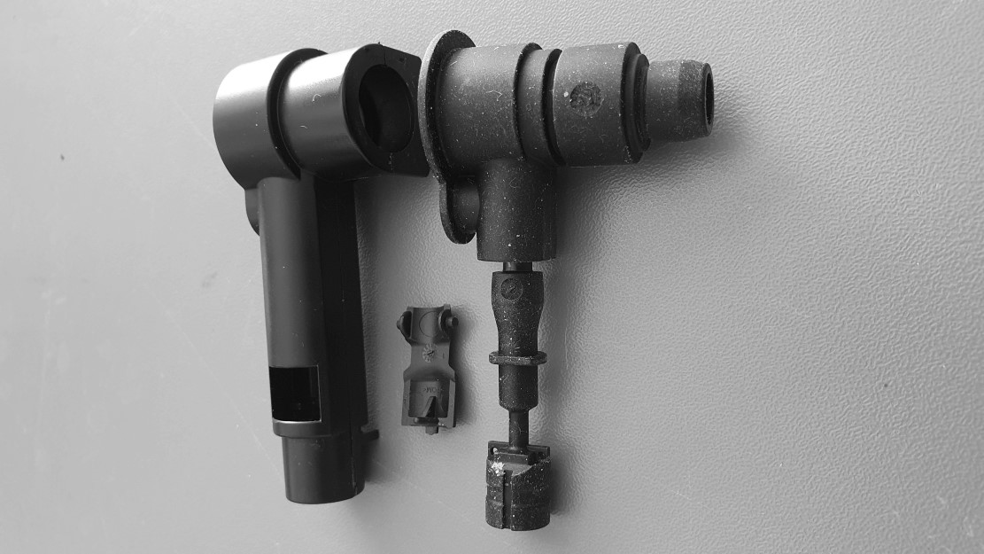

Auf diesem Bild sieht man sämtliche Einzelteile:

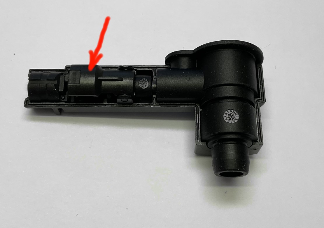

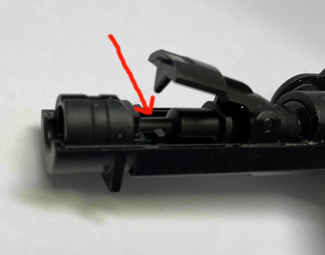

Hier die Vorrichtung mit der die Michschaumtemperatur geregelt wird (Pfeil):

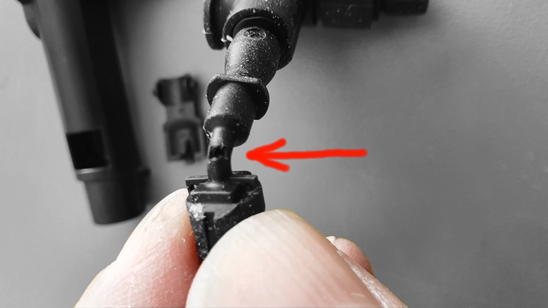

Um die Milchschaumtemperatur zu regeln, wird das Gummiröhrchen durch den Mechanismus gequetscht (Pfeil):
Je nach Benutzungshäufgkeit kann dann der Gummikörper durch die spitze Nase zerstört werden. Durch die dann innerhalb der Cappuccinatore einströmende Fremdluft wird die Milch nicht mehr richtig angesaugt. In diesem Fall ging zwar der Milchschaumbezug noch leidlich, aber der Bezug von warmer Milch war nicht mehr möglich:
