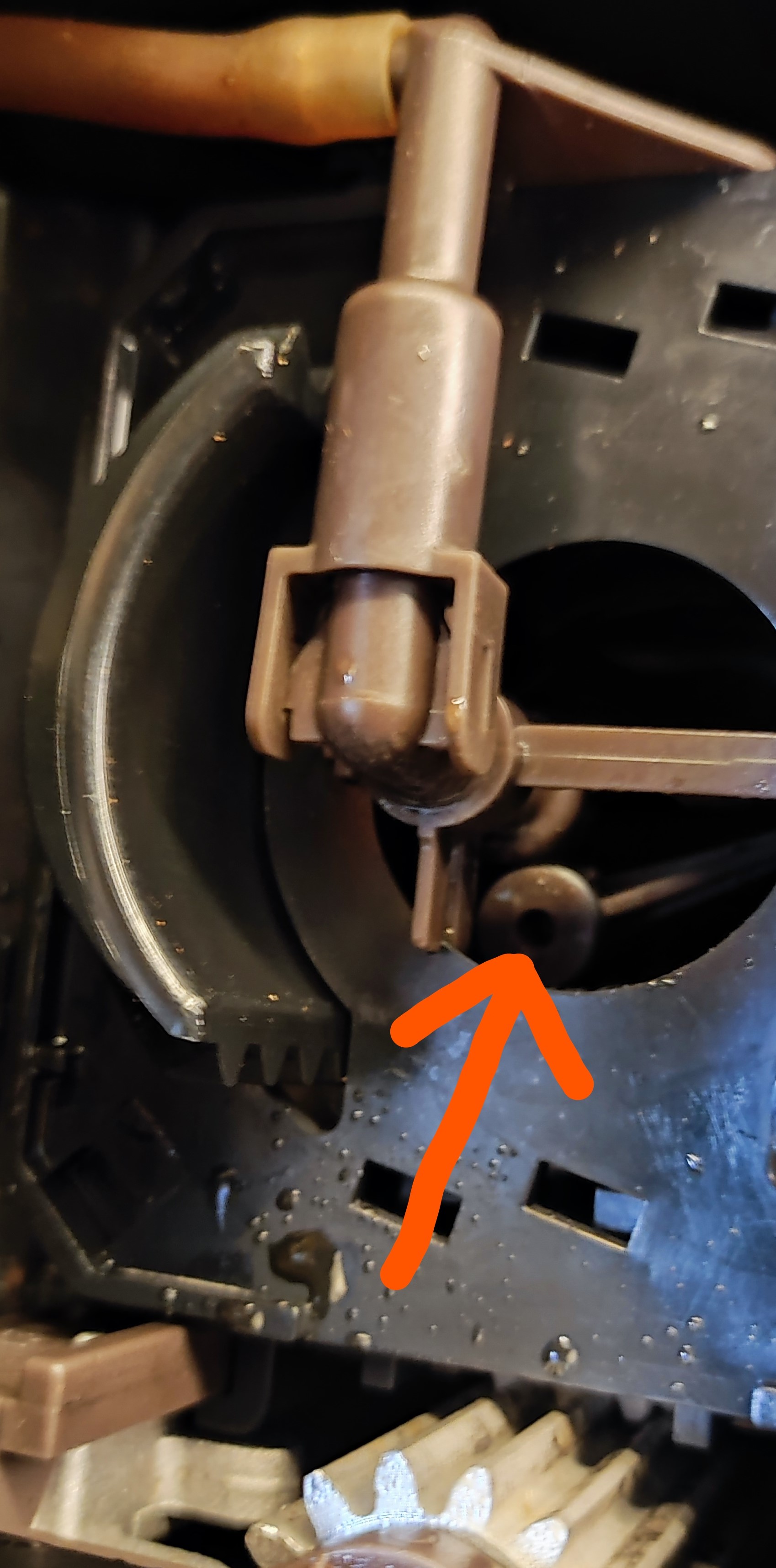

      Als ich noch einmal den Bezug versucht habe, kam oben an der BG Kaffee aus dem Röhrchen neben dem Wasserzulauf.
      ich verstehe das nicht - mache vielleicht mal ein Bild und stelle es hier ein.

      hier das Bild.
      Da, wo der Pfeil hinzeigt, kam zuerst spritzend das Wasser raus. Ist mit dem Zulauf der BG, eventuell Überdruckentlastung?
      Später habe ich das mit einem Lappen abgedeckt, damit ich die Küche nicht total renovieren muss.
      Den braunen Zulauf habe ich von der vorigen Brühgruppe übernommen.

    • Hallo Harald,
      danke für die rasche Antwort. Das saß aber in der alten BG auch so daneben. Deshalb habe ich die neue auch wieder so zusammengebaut. Wo muss dieses Rohr hin verbunden werden? In der Reparaturanleitung für die BG habe ich das nicht gefunden.

    • Danke euch.
      Bei der Demontage der alten BG sah es für mich so aus, als ob das Steigrohr auch schon "daneben" war, deshalb habe ich das auch wieder so zusammengesetzt. Mit etwas Überlegen hätte ich da auch selbst drauf kommen können.
      Jetzt läuft der Kaffee wieder in die richtige Richtung.
