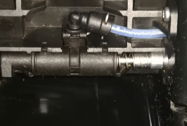

    • Hier das Bild vom Ventil,
      ich habe Spülen gedrückt und dann habe ich das Ventil mit dem Schraubendreher ganz nach links gedrückt, bis nichts mehr ging. Das Wasser läuft raus..Ich dachte, vielleicht wird der Stößel nicht weit genug gedrückt.

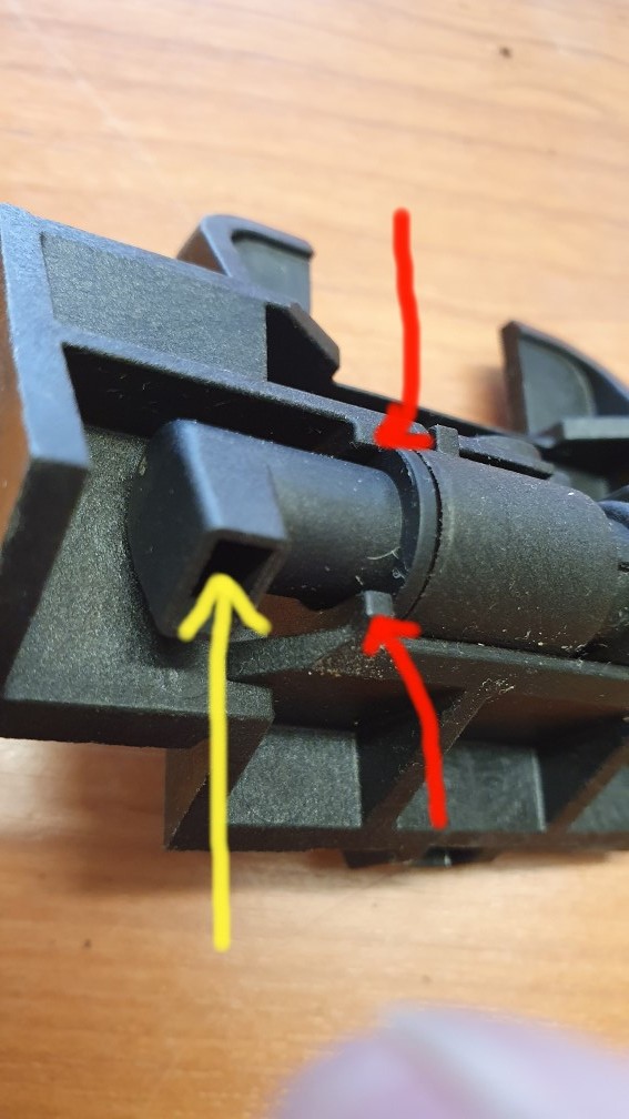

      ehrlich gesagt verstehe ich schon deine Fehlerbeschreibung
      nach wie vor nicht:
      Der Auslauf vom Ventil kann gar nicht abfallen oder sehr locker
      sein, da er von den Kunststoffteilen bei den roten Pfeilen geführt
      wird.
      Wenn das Wasser zum Kaffeekochen aus dem Auslauf (gelber Pfeil)
      kommt ist die Ventilstange nicht in der richtigen Länge oder defekt.
      Außer sie wird vom Elektromagnet "zur Unzeit" gedrückt, das wäre
      dann ein kapitaler Schaden an der Elektronik.
      Mehr ist da nicht und kann da auch nicht sein, wenn die BG richtig
      in die Maschine montiert ist.

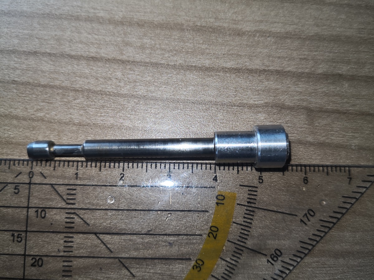

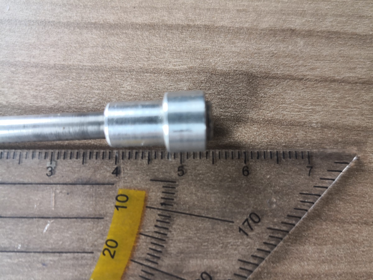

      Ich hatte doch geschrieben, dass die Ventilstange inklusive der Kappe nicht länger als knapp 53mm lang sein darf.
      Du schickst ein Bild, wo die Stange über 55mm lang ist. So läuft das Wasser in die Auffangschale.
      Oder verstehe ich hier gerade irgendwas falsch?
    • Dann kann ich mich nur wiederholen: in diesem Zustand ist der von dir beschriebene Fehler ganz normal.
      Versuch Mal die Ventilstange mit einer Wasserpumpenzange zusammen zu drücken, vielleicht geht es damit besser.

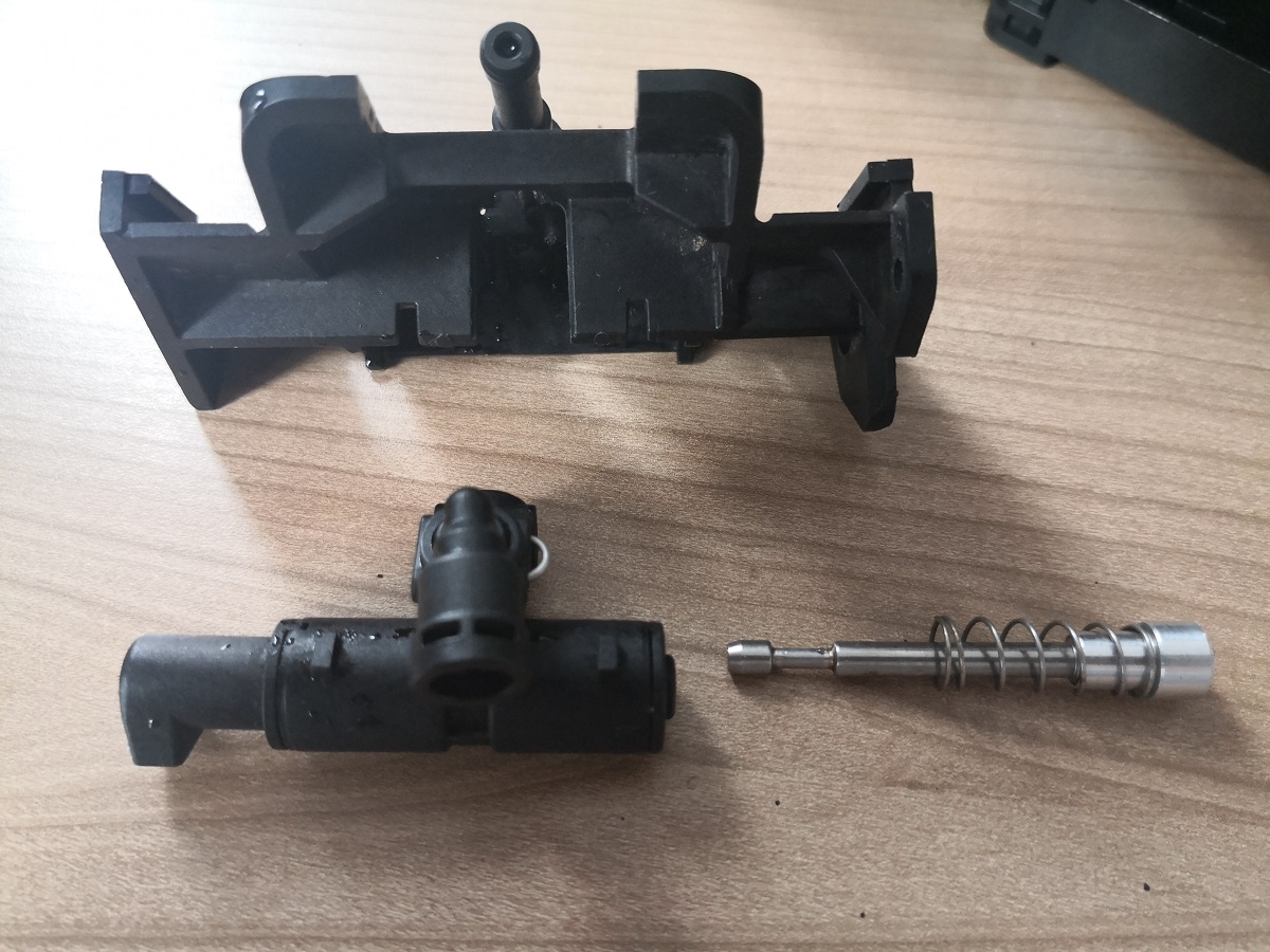

    • Das wichtigste zuerst:
      Die Maschine funktioniert wieder.
      Ich habe das Drainageventil wieder ausgebaut und die Kappe noch weiter auf den Stößel gehämmert.
      Der Stößel ist deutlch weiter rein gekommen. Alles wieder zusammengesetzt. Spülung gedrückt und nun kommt das Wasser aus dem Kaffeeauslauf.
