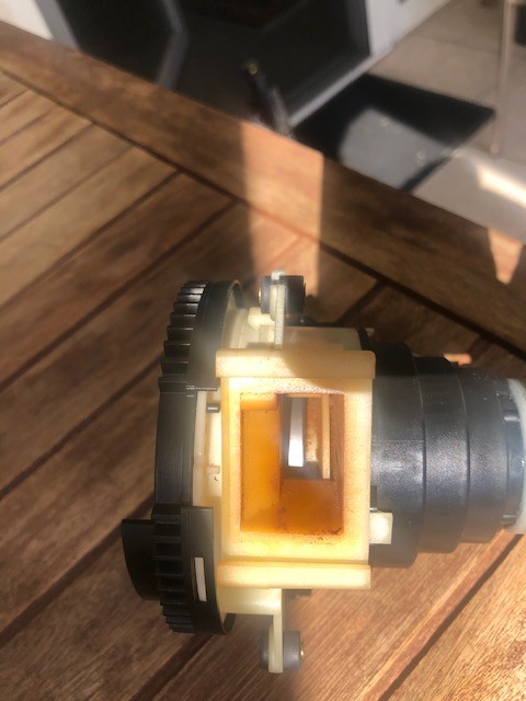

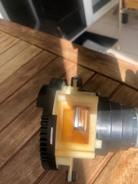

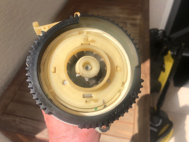

ich bin neu im Forum. Ich habe in Nachbarschaftshilfe an einer Jura ENA 5 nach der Komtra-Anleitung die Mühle - ohne Ausbau - von oben grundgereinigt und dabei auch die Mahlsteine ausgetauscht. Das Mahlergebnis war unbefriedigend, der Trester kam zu grob als strukturlose Masse in der Tresterschale an. Der Nachbar meinte, das sei eigentlich schon immer so gewesen. Ich habe ihm angeboten, die Mühle mal auszubauen und von Grund auf feiner einzustellen.
Die Mühle ist also jetzt ausgebaut und der schwarze Einstellring mit den drei Zahnradsegmenten und einem Steg abgenommen. Ich habe nun geprüft,
Aufgefallen ist mir allerdings dass
Ich hoffe, ich habe mich einigermaßen verständlich ausgedrückt und würde mich über Anregungen und Hilfestellungen freuen. Danke schon mal im voraus und Grüße in die Runde.
- ob der Mahlkegel richtig sitzt
- ob die drei Flügel des Mahlrings aus der offenen Endlage beim Feinerstellen in das Innengewinde des weißen Einstellrings sofort greifen und den Mahlring nach unten bewegen
- in der ganz geschlossenen Endlage sich das Mahlwerk über die Schraube in der Schnecke noch drehen läßt. Ich hätte vermutet, dass in dieser Stellung das Mahlwerk blockieren müßte. Liege ich da falsch?
- von der offenen zur geschlossenen Endlage der Abstand 26 Klicks (deutlich weniger als 180 Grad) beträgt, und zwar 15 Klicks von offen zur markierten Mittellage und von da (nur) 11 Klicks bis zur geschlossenen Endlage (in der das Mahlwerk aber nicht blockiert ist)
