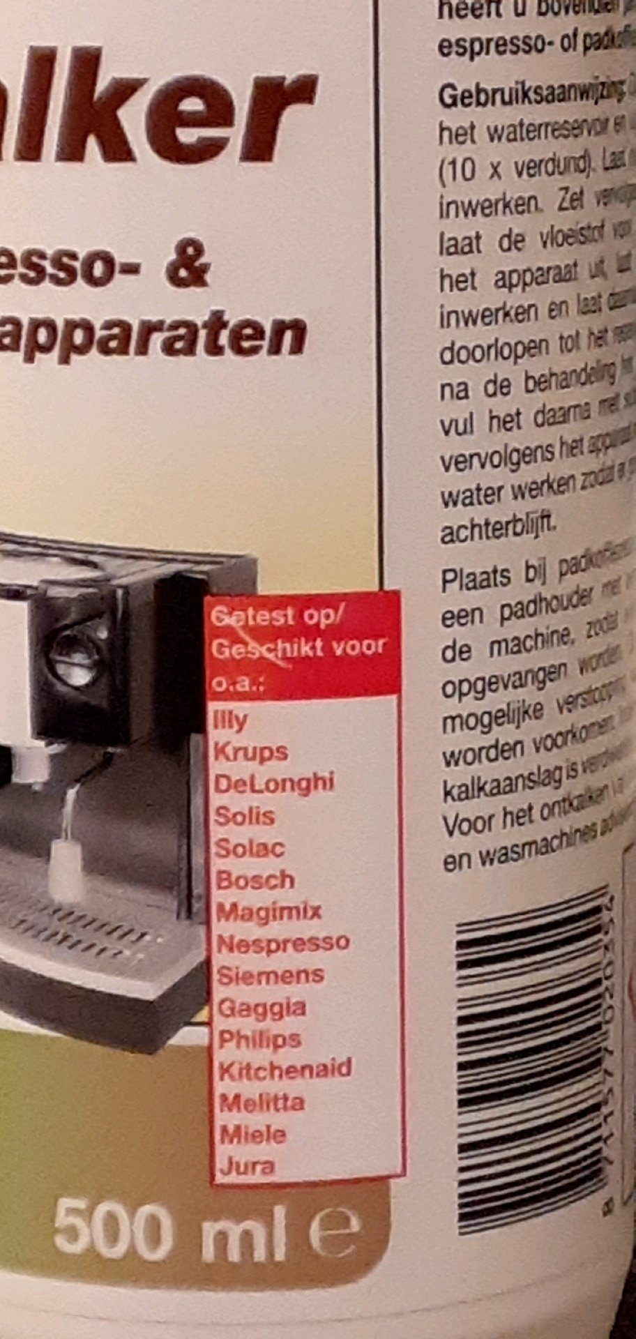

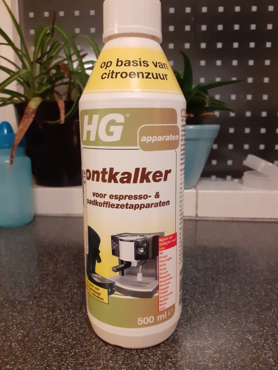

    • HG hat zwei Typen Entkalker: Zitronensäure oder Milchsäure.
      Wird deutlich auf Etikett von Flasche gesagt, hier bei mir zu Hause ist es Citroenzuur / Zitronensäure: siehe angehaengtes Bild.
      Heini-22 schrieb:
      Da steht ja "für Espresso und Pad Maschinen. Sehr verwirrend, aber nicht für Vollautomaten geeignet.
      Nicht fuer Vollautomaten geeignet, wirklich?
      Etikett sagt doch "Getestet und geeignet fuer diese Marken:..."
      Siehe angehaengtes Bild:
      - Miele
      - Jura
      Miele und Jura haben doch gar kein Siebtrager oder Pad Maschinen?
      Ich glaube doch das HG meint das diesen Entkalker auch fuer Espresso Volautomaten geeignet ist...

    • Was HG auch immer meint, Zitronensäure ist für Vollautomaten
      einfach nicht gut geeignet - völlig unabhängig was der Verkäufer
      auch behauptet.
