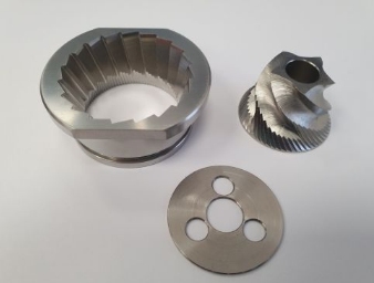

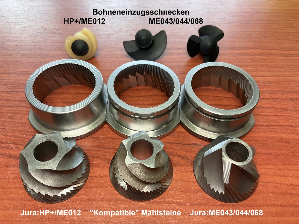

Zunächst einmal was zum Optischen:
Die Mahlkegel sehen ähnlich der uralten Jura V1 aus den 90er Jahren des letzten Jahrtausends
aus und haben im Vergleich zu den HP-Mahlkegeln (bzw. ME012) nur 5 und keine 6 Wendeln im
Mahlkegel.

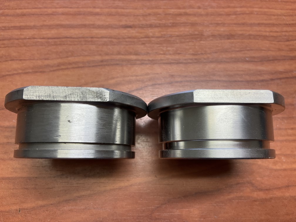

Der Mahlring hat eine Nut für den Kunststoffring der ME044/Typ043 Mahlwerke, diese ist jedoch
sehr großzügig bemessen, so dass der Kunststoffring nicht so fest sitzt wie im Original Mahlring.

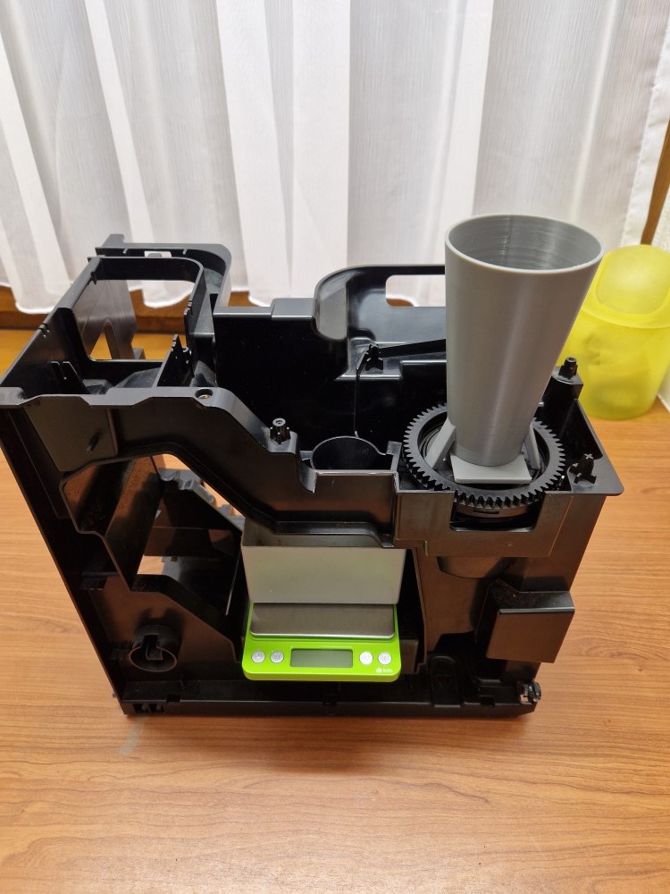

Zum Testen habe ich jeweils ein ME043 und ein ME044/Typ043 Mahlwerk genommen - beide
jeweils so ca. 4 Jahre alt und elektrisch und mechanisch in bestem Zustand.
Hier kann ich sagen, dass das Mahlergebnis unabhängig vom Mahlwerkstyp (zwischen den beiden
Typen) bei gleichem Mahlgrad identisch war - ich erwähne das nur, da es teilweise Bemerkungen
gab, dass die Mahlsteine im ME044 besser als im ME043 funktionieren würden. Da muss das
Problem an anderer Stelle gewesen sein.
Wie sie mit den alten HP+ Motoren oder den ME012 funktionieren habe ich nicht getestet, da diese
nicht den Propeller als Bohneneinzugsschnecke haben und somit ohnehin für diese Mahlsteine gar
nicht geeignet sind.

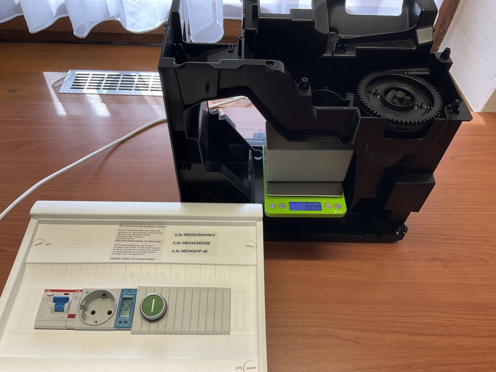

Folgende Rahmendaten wurden dann von mir verwendet:
Jura gibt für seine Standartbrüheinheit eine Kaffeepulverfüllmenge von 16 Gramm an. Daher habe
ich diese Menge als Referenzmenge für die maximale Füllmenge genommen, wohlwissend aus
meinen Testmahlungen mit gebrauchten Mühlen, dass selbst gebrauchte Mühlen auch mal 17 oder
mehr Gramm in der vorgegebenen maximalen Mahlzeit erreichen.
Aus den technischen Unterlagen habe ich entnommen, dass die ME044/Typ043 mit maximal
5,2 Sekunden Mahldauer angesteuert wird und die ME043 mit maximal 4,4 Sekunden durch die
Steuerung mit Spannung versorgt wird.

Die "komplatiblen" Mahlsteine haben in beiden Testmahlwerken eine Mahlmenge von 14,0 Gramm
Kaffeemehl produziert, was einem Mahlvolumen von 88% neuer Jura-Original-Mahlsteinen entspricht.
Das ganze mal in greifbaren Zahlen (Jura-Original-Mahlsteine / "Kompatible" Mahlsteine):
Mahlmenge 16,0 Gramm, 0-Tassen, Mahlvolumen 100%, Werkszustand
Mahlmenge 14,0 Gramm, 0-Tassen, Mahlvolumen 88%, entspricht ca. 8.000 Bezügen Abnutzung bei Jura
Mahlmenge 13,6 Gramm, 10.000-Tassen, Mahlvolumen 85%, Mahlsteine grenzwertig abgenutzt
Mahlmenge 12,6 Gramm, 15.000-Tassen, Mahlvolumen 79%, Mahlsteine zu stark abgenutzt
Mahlmenge 11,0 Gramm, 21.000-Tassen, Mahlvolumen 70%, Kaffeegeschmack sehr schlecht

Ich hatte mittlerweile die Gelegenheit die neueren "kompatiblem Mahlsteine" zu testen die ebenfalls
im Netz angeboten werden und optisch zu nahezu 100% aussehen wie die Original Mahlsteine.
Diese scheinen den Angaben nach ebenfalls aus Edelstahl (und mit gefrästen Schneiden zu sein)
- aber sei es wie es ist, die ersten 2-3 Bezüge kamen mit ca. 16g aus dem Mahlwerkstester - nach
ca, 10-15 Bezügen waren es nur noch knapp 15,5g.
Eine Kontrolle der Mahlschneiden mit einer Lupe zeigte schon eine leiche sichtbare Abnutzung der
Schneiden - was zum einen den Volumenverlust erklären könnte und zum zweiten auch auf ein
weicheres Material zurückzuführen sein könnte. Somit sind diese nach meiner Einschätzung wegen
dem viel zu hohen Verschleiß durch falsche Materialwahl ebenfalls rausgeschmissenes Geld.
Es wird schon einen Grund haben, warum die Orignalsteine aus gehärtetem Stahl mit geschliffenen
Kanten sind und nicht aus Edelstahl gefräst wurden.
Oder anderes ausgedrückt, von den 10.000 - 15.000 Tassen die eine neue Originalmühle je nach
"Leidensfähigkeit" des Nutzers an Laufleistung hat, sind die ersten 8.000 Tassen schon im
Neuzustand verbraucht. Wie diese sich über einen längeren Zeitraum abnutzungstechnisch
verhalten kann ich nicht sagen und werde ich auch nicht testen.
Sicher sind die Mahlsteine besser als völlig verbrauchte Jura-Mahlsteine. Auf Kosten eines feineren
Mahlgrads kann man auch noch etwas mehr Kaffeemehlmenge aus den "kompatiblen" Mahlsteinen
herausholen.
Ob das knapp 60€ wert ist (so wurden sie incl. Versand zum Testzeitpunkt vermarktet), muss jeder
für sich selber entscheiden.
Für mich jedenfalls sind die Mahlsteine keine Option, da man auch bei nagelneuen „kompatiblen“
Mahlsteinen nicht das erreicht, was die Maschine mit passenden Mahlsteinen an Kaffeequalität
produzieren kann.

Mahlwerkstester:
Mahlsteine:
Nutbreite:
