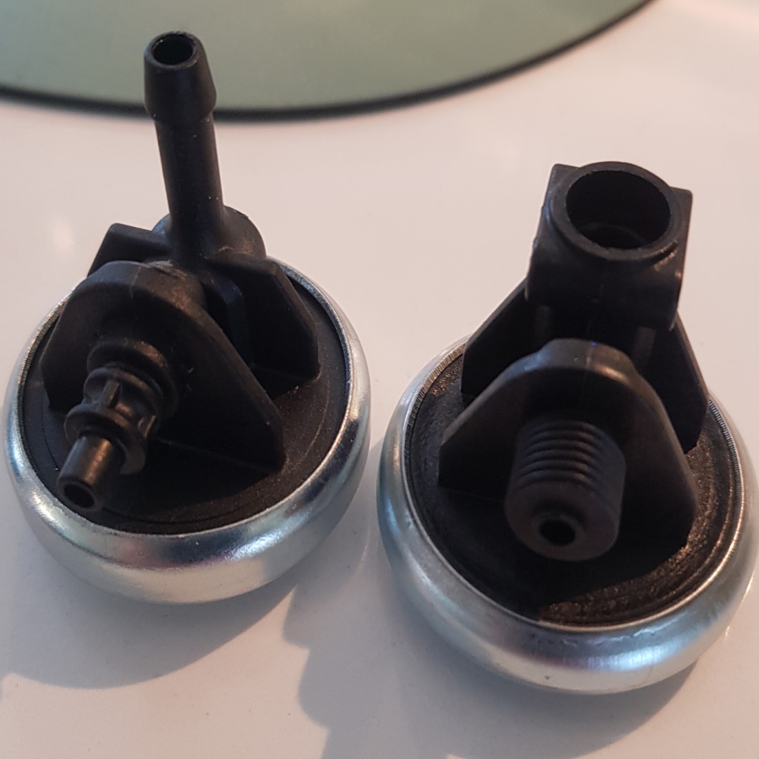

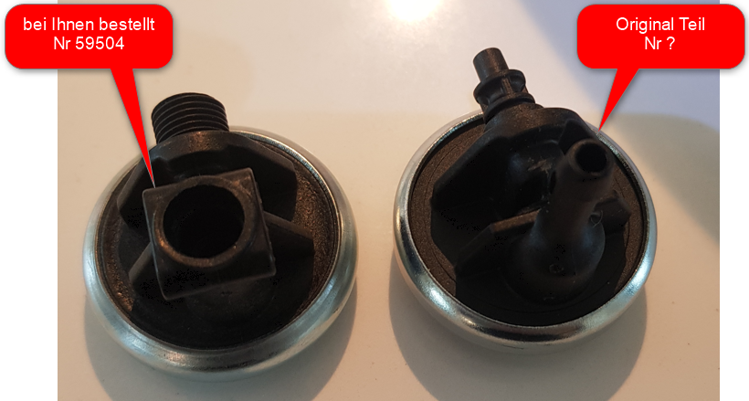

      Unglücklicherweise habe ich den falschen Membranregler bestellt. Der neue hat einen Schraubanschluss mein
      alter wird über eine Spannfeder in der Pumpe fixiert. Deshalb musste ich erstmal wieder den alten wieder einbauen.

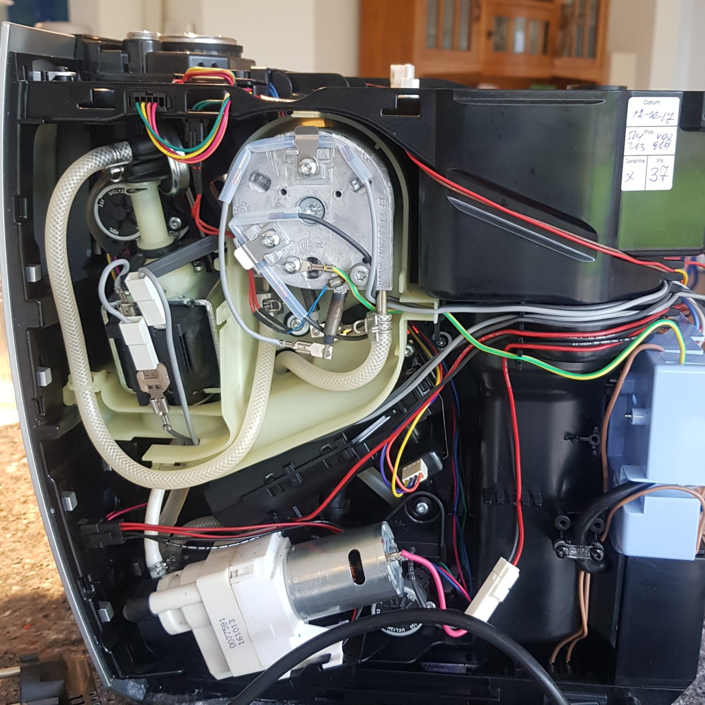

      Daraufhin habe ich nochmal diverse Schläuche demontiert. Ich kann den Thermoblock mit dem Mund durchblasen.
      Habe ihn auch nochmal mit meinem Kompressor durchgeblasen. Es kommt kein einziger Krümmel Kalk raus !

      Was mir seltsam vorkommt ist, das sich der alte Membranregler von beiden Seiten mit dem Mund einfach durchblasen läßt.
      Wenn ich das richtig verstanden habe würde ein defekt nur die Lautstärke erhöhen und für einen ungleichmäßigen Druck führen,
      aber nicht für unser Fehlerbild verantwortlich sein. Korrekt ?

      Ich habe ein paar Bilder in den Anhang gelegt.

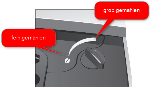

      Noch eine Frage zum Mahlgrad des Kaffees. Ich habe noch ein Foto im Anhang.
      Stimmt das so wie ich es beschriftet habe ?
      Ich frage nur um sicher zu gehen weil der Trester was komisch ausgesehen hat
