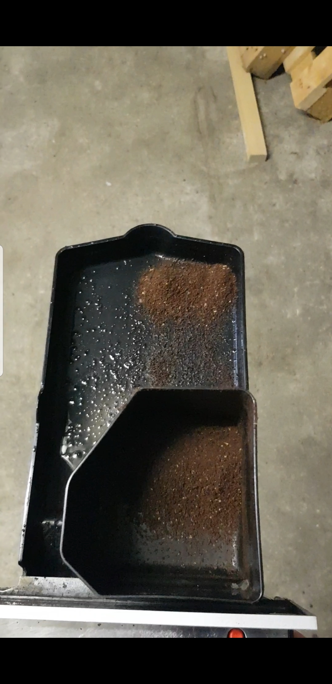

      - Kaffeesatz Staub trocken in der Satzschale und auch in der Wasserschale
      - in der Brüheinheit ist auch überall Kaffee verteilt
      ..... es kommt vorne keine Wasser raus und in der Auffangschale sind nur ein paar Tropfen

    • Wie lange mahlt die denn? Das ist viel zu lange uns somit auch viel zu viel Pulver.
      Die Brühkammer wird überfüllt und schafft es nicht mehr in Brühstellung zu fahren, daher läuft die Pumpe auch nicht an.
      Auch sieht das Pulver etwas grob aus. Hat da schon jemand an der Mühle rumgespielt?
      Ich würde jetzt als erstes das Mahlwerk maximal zudrehen und schauen, ob die Menge runtergeht.
