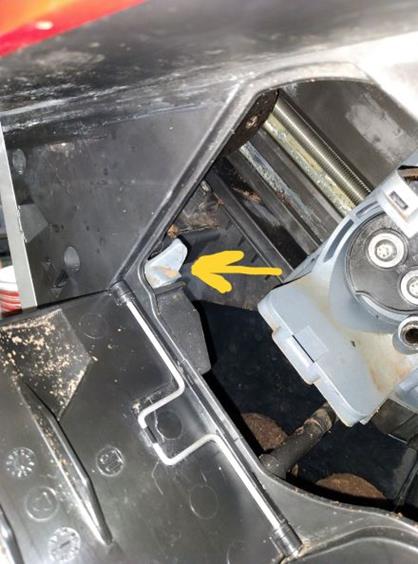

      Ich habe Schwierigkeiten aus dem Zeitstempel des Videos zu erkennen wo genau ich den Hebel erfühlen müsste können. Der müsste ja an der Gehäuseaussenwand sein? Wie weit rein müsste ich denn um ihn zu ertasten? Kannst du mir bitte dies vielleicht auf einem Bild markieren?
      Danke für deine Hilfe!

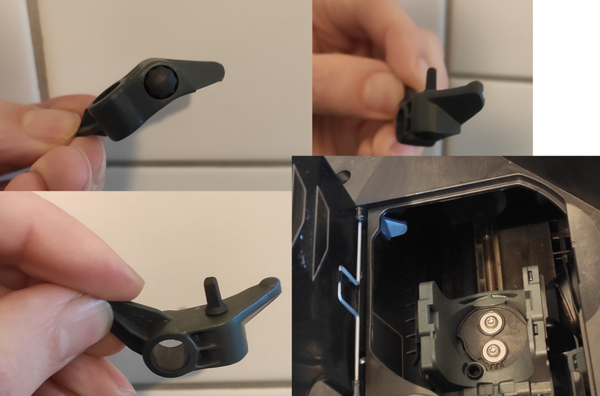

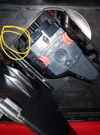

      also ich hab die Schraube gefunden und hatte Sie nach minimalem Druck in der Hand. In deinem Video war das gute Stück verschraubt, das scheint bei meiner nicht der Fall zu sein. Ich musste lediglich die Feder wieder einhängen in das Ende, das auf den Bildern unten mit meinen Fingern bedeckt ist, und dann sie wieder auf das schwarze Plastik schieben. Sie blieb dann wieder an Ort und Stelle, auch nach Kaffeeausgabe. Nur den Puck will sie einfach nicht herunter schieben. Fällt dir am Bild unten rechts noch irgendetwas auf? Ich hab sonst keine weiteren Ideen mehr.
      Allerdings habe habe ich eine 2. Maschine bestellt und schaue dann wie die sich verhält. Ist nur leider immer ein wenig Glücksspiel was da für ein Gerät kommt. (kann auch eine die schon 500 Kaffees ausgegeben hat sein...)
