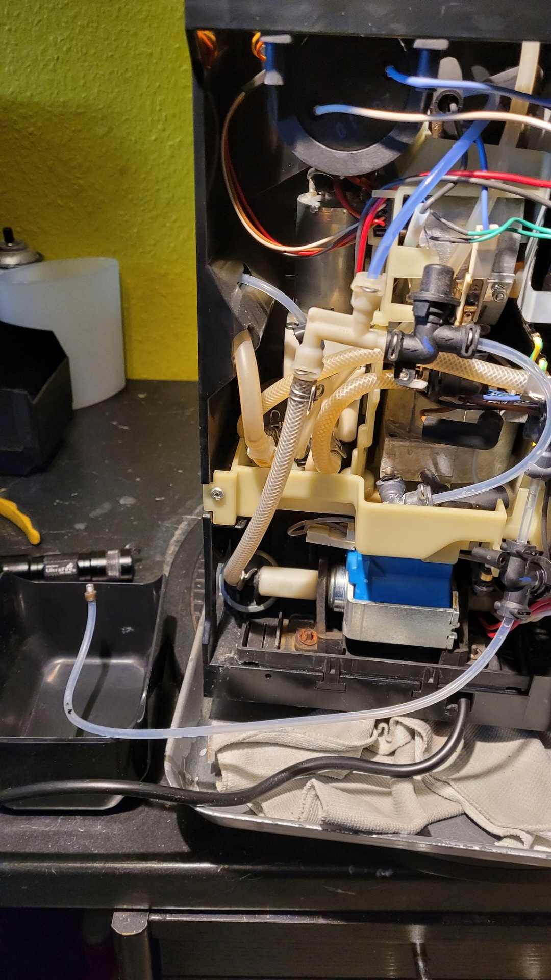

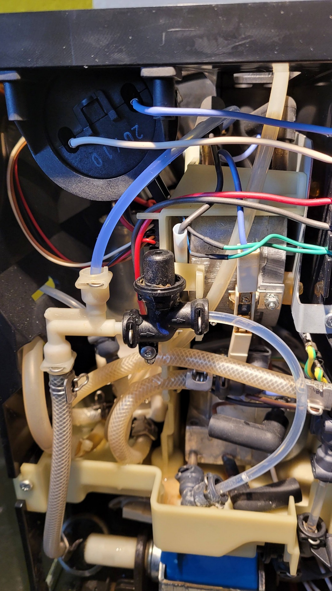

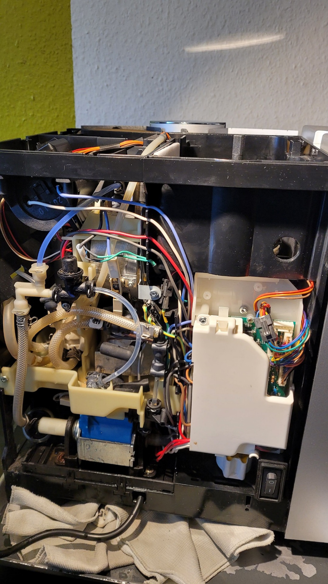

      moin ich mal wieder.
      Ich habe hier einen Fehler, den ich bisher in der Form noch nie.
      Die S9 hat am oberen Auslassventi einen Springbrunnen.
      Also einchalten und beim spülen spritzet es oben raus.
      ..ok ... also tb (unten) geprüft .... Durchgang
      Schlauch an dem unteren Ventil gelöst .... oberen wieder dran .... Spülen ..geht
      Dann hab ich den Schlauch am Drainageventil abgemacht ..springbrunnen...
      Das motorgetriebene Ventil im Hintergrund tut was....
      Wo such ich nun weiter .... ???

      Ansonsten sprudelt es auch einem intakten Auslaufventil NIEMALS
      raus - egal wie frei oder verstopft die Wasserwege sind. Dieses
      ist daher auf jeden Fall mal defekt...

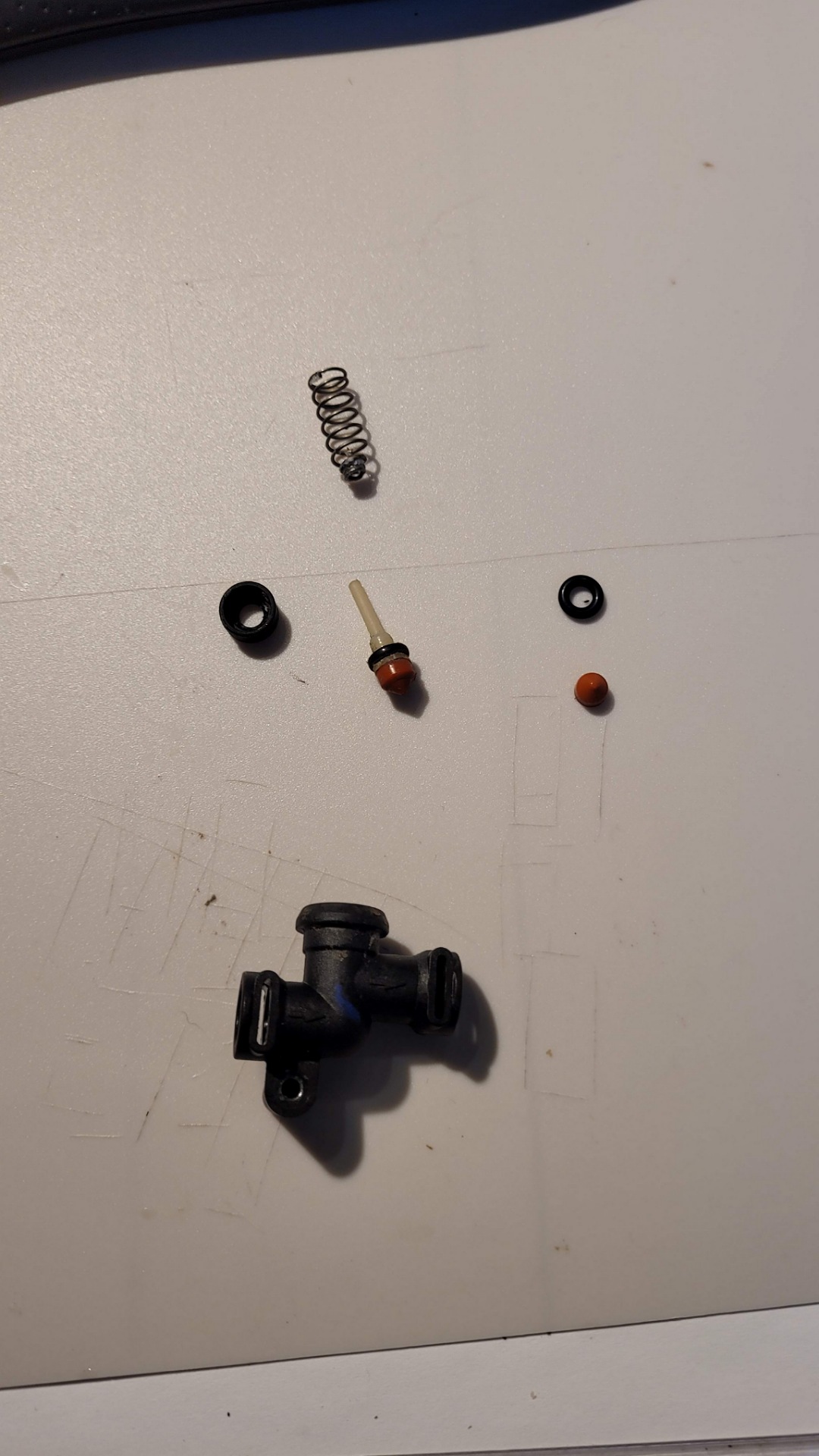

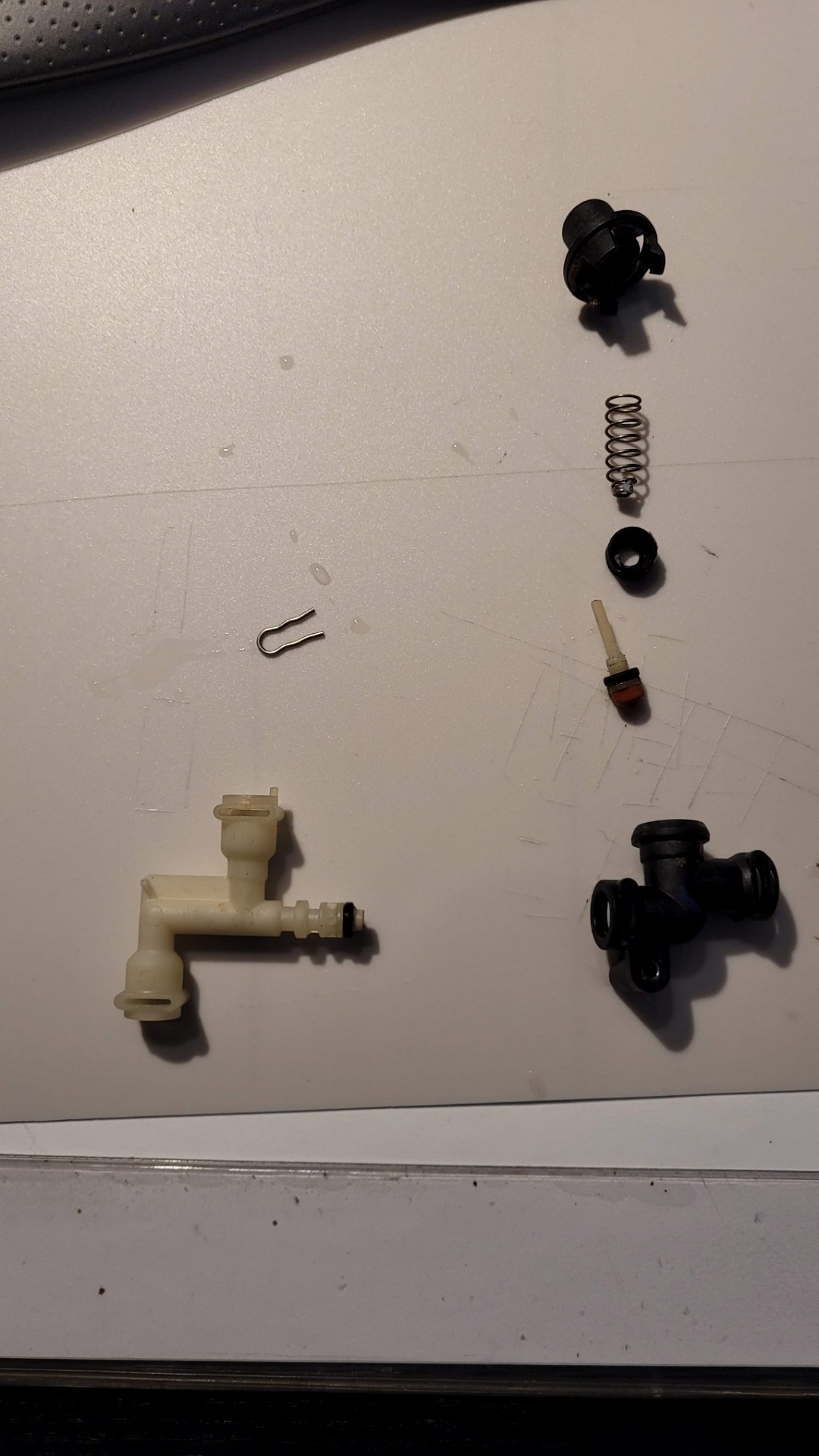

    • okay....
      Beide Ventile aufgemacht und Repsatz rein
      Versuchsaufbau wie auf dem Bild...
      Was soll ich sagen... geht wieder...
      Undicht und eins geklebt .... keine Ahnung ..geht wieder.
      Wäre ich nie drauf gekommen....
      Danke an @BlackSheep und @harry owl.
