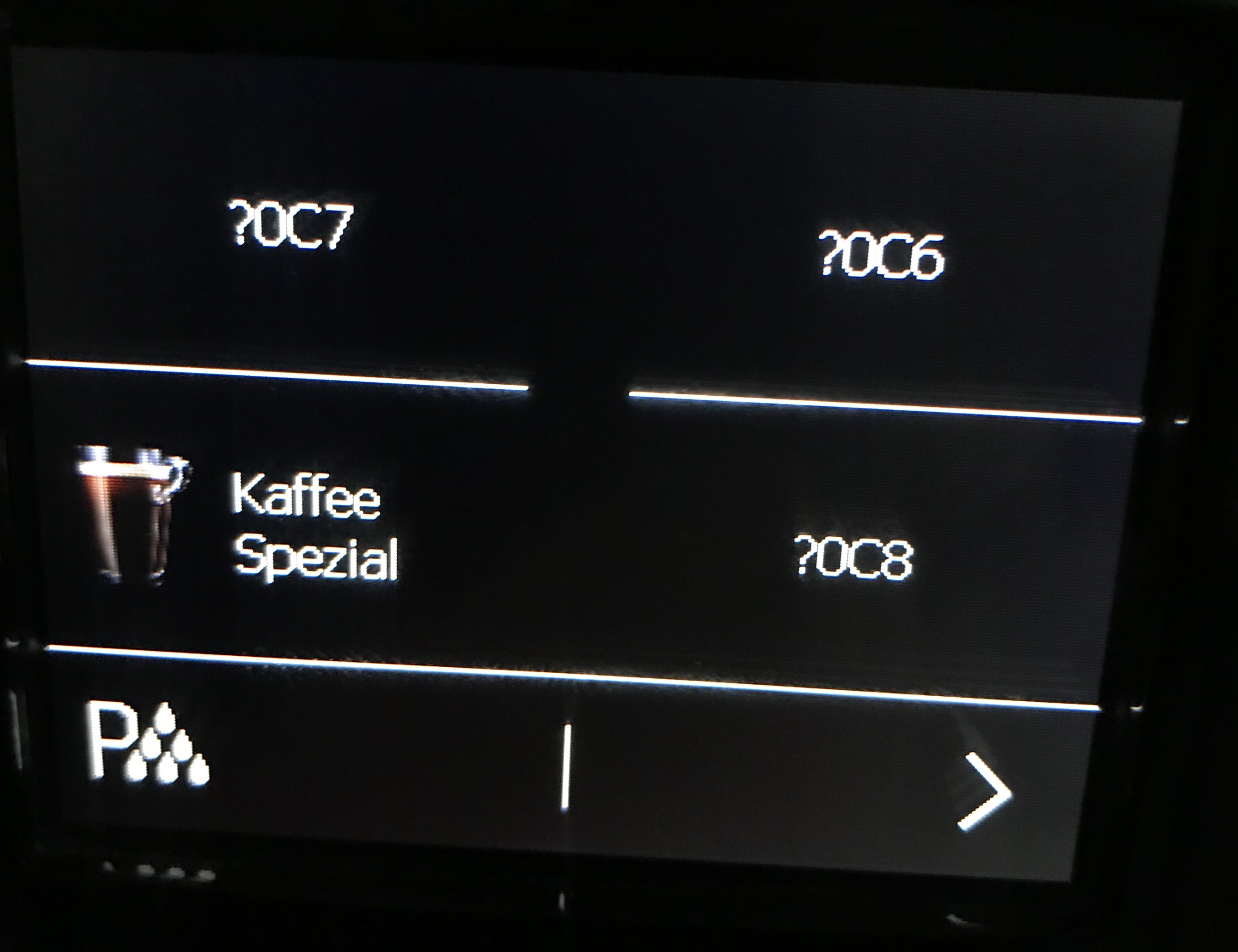

      Hallo Zusammen,
      bei meiner Jura E8 zeigt das Display anstatt Espresso Doppio, Espresso Macchiato und Heisswasser für Grüntee nur Zeichen an.
      Weiss jemand woran das liegt ?
      Danke und Beste Grüsse
        718,05 kB, 2.914×2.240, 317 mal angesehen
    • Tobias.L schrieb:
      Wo ist die Maschine denn her? Zum dem Mahlwerk hast du schon einen Beitrag eröffnet.
      Anscheinend passt das Display nicht zur Leistung, es werden anstatt der Bilder, Hexwerte oder was auch immer angezeigt.
      Du hattest recht. Hatte die Displays wohl vertauscht. War zwar auch ein Display von einer E8 aber wohl doch ein anderes obwohl Baugleich. Nach dem ich es gewechselt hatte wurde alles wieder einwandfrei angezeigt. Danke.
